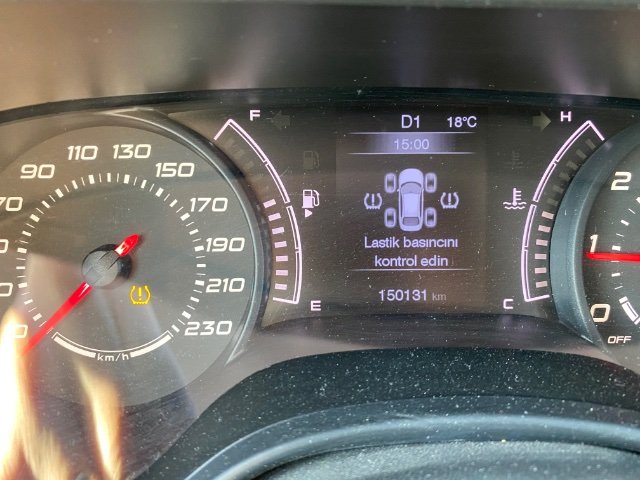

3 farkl tulumba gezdim arıza düzelmedi. Sorun nerde.

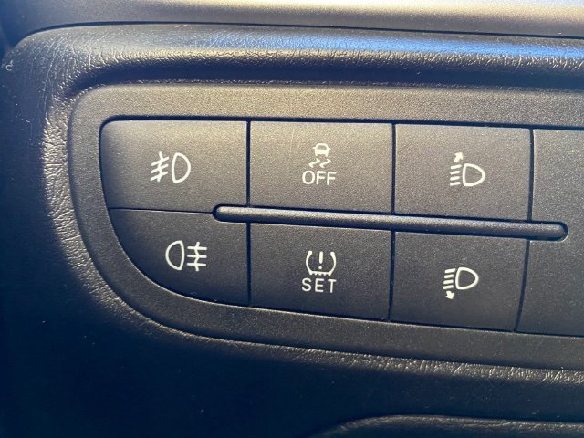

Lastik basinclarini sifirladin mi? Hafizada 35psi olarak kayitliysa 33 olunca uyari veriyor. Tekrar kayit etmek lazim.
Soldaki döğmeden kapat.

ayar bulamadım

Ayar bulamadım valla
önler 2.3 arkalar 2.1 bar yaptım gene olmadı
Hay ben… yahu lineada lastik şişince arıza sönerdi bunda böyle buton varmış yeni gördüm..,

Onu diyorum işte bende.

Psi olasak yapsan daha iyi. Tuşu olması lazım. Sıfırlamak lazım.
