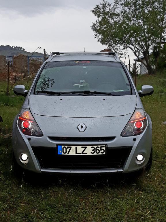

Mehmet Yel 7 Haziran 2018 Paylaş 7 Haziran 2018 Merhabalar. Clio 3 aracima bmw f10 kasanin merceklerini uygulattim. Şuanda merceklerde çin malı d2s 4300k ampul var ama rengi yeşile çalıyor. O sarımsı beyazı nasıl elde edebilirim? Balast olarak photonun balastları var. https://m.n11.com/orijinal-philips-xenon-d2s-ampul-4600-k-85122vis1-2-adet-P183458044 bu ürünü alsam acaba nasıldır? Orjinal yazıyor ama piyasa sahte urunlerle dolu Yorum bağlantısı
Selçuk Keleş 8 Haziran 2018 Paylaş 8 Haziran 2018 9 saat önce, Mehmet Yel yazdı: Merhabalar. Clio 3 aracima bmw f10 kasanin merceklerini uygulattim. Şuanda merceklerde çin malı d2s 4300k ampul var ama rengi yeşile çalıyor. O sarımsı beyazı nasıl elde edebilirim? Balast olarak photonun balastları var. https://m.n11.com/orijinal-philips-xenon-d2s-ampul-4600-k-85122vis1-2-adet-P183458044 bu ürünü alsam acaba nasıldır? Orjinal yazıyor ama piyasa sahte urunlerle dolu Osram xenarc 4300 öneririm. Ön farda kırmızı renkte ışık kullanmak trafikte yasaktır ve çok tehlikelidir, beyazla değiştirmenizi öneririm. Yorum bağlantısı
Mehmet Yel 8 Haziran 2018 Paylaş 8 Haziran 2018 Uyariniz için teşekkurler.Kirmizilarin fişlerini cekerim çunku açıp ledlerini degiştiremem farlari dişarda yaptirmiştim Internette philips 4600k yeni nesil denilen bu ürünü buldum. Çifti 275 lira yüzde yüz orjinal deniliyor. N11 de indirim kuponum da mevcut indirimle birlikte bana 250 lira civarina gelecek. Sizce almalimiyim? Yorum bağlantısı
