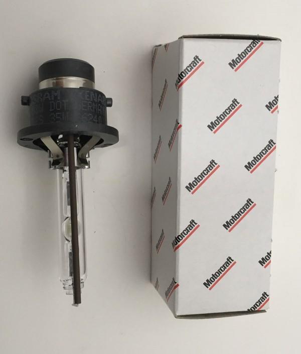

Merhaba. Sanayi siteinde Ford yedek parçaları satan bir yerde aşağıdaki Osram Xenarc 66240 kodlu üründen satın aldım. Satan arkadaş Motorcraft yetkili tedarikçi olduğu için ürünlerin orijinal olduğunu belirtti. İçindeki üründe tüm kodlar ve yazılar sorunsuz ancak kutusu fotoğraftaki gibi sadece firmanın logosuyla hazırlanmış. Ürünün fiyatı 140 tl idi. Sizce orijinal ve güvenilir bir ürün müdür? Bu ampül sanırım standart bir model. Diğer Osram ürünleri ile aydınlatma performansı çok fark eder mi? Örneğin standart halojen ile yüksek performans halojen ampüller arasında aydınlatma da çok fark var ancak ömürleri çok kısa. Teşekkürler.
Selçuk Keleş
On 16.12.2018 at 02:40, Fatih Kurnaz yazdı:
Sorun olacağını sanmıyorum osram sitesinden de kontrol edebilirsin.

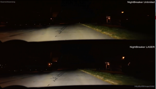

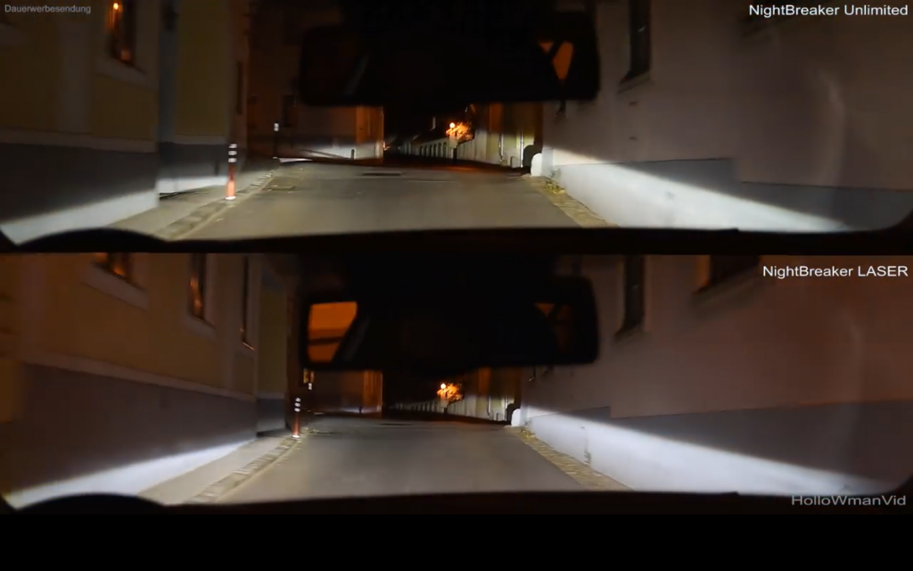

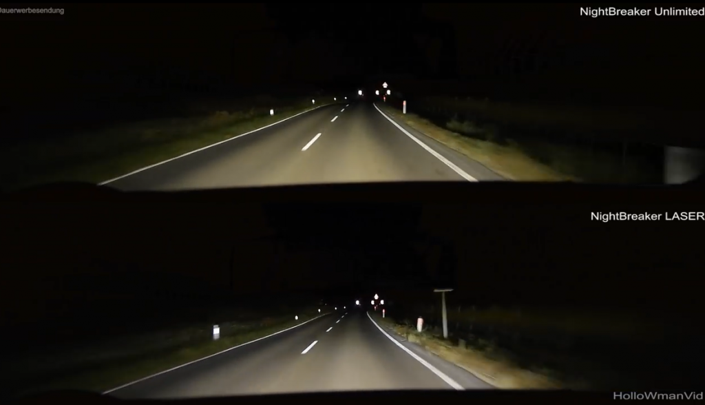

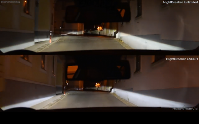

2 saat önce, Emre Kural yazdı:
Osram Night Breaker Unlimited %70 den sonra Osram Night Breaker Laser % 200 piyasaya çıktı. Karşılaştırmalı videosu youtube da var. Sizce performans açısından nasıl acaba?
https://www.youtube.com/watch?v=ZX3XbG9v5aY
Performansta ciddi artış var, renk tonu daha soğuk olmuş. Fiyat astronomik değilse denemek lazım.
Emre Kural
Fiyat 1100 çifti. Ancak unlimited sanki daha görünür gibi oluyor yolda üst resimlerde. yada ben öyle anlıyorum
Selçuk Keleş
Düşer zamanla gerçi o zaman da yenisi çıkar. Işık gücü yine 3200 lümen demek ki optik düzenlemelerle performans iyileştirilmiş. Dolayısıyla far merceğinin optik gücünün daha yeni modern olması şart gibi görünüyor. Eski d2s mercekler bu performansı veremeyebilir ama renk daha soğuk olduğundan daha iyiymiş algısı uyandırıcaktır.
