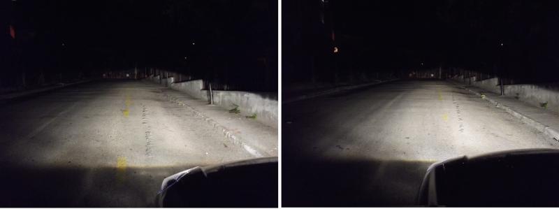

sol resimdeki philips, 85122+, sağ resimdeki osram 66240. Osramın daha homojen bir aydınlatması var gibi geldi ayrıca daha parlak lümeni fazla, aracı kullanırken daha iyi farkediliyor. Ancak ikiside sarımsı haliyle. Dediğiniz gibi ampul geometrileri farklı sanırım hella mercekte osram daha iyi bir odaklanmaya sahip philipste karanlık alan daha fazla idi.

Tekrarlamakta fayda görüyorum aydınlatma yoğunluğunda xenon gaz miktarının etkisi daha fazla :good1:
Yani 2. seçimimdeki ampullerde xenon gazı daha yoğun... :yes:

Aracın önündeki parlak alan daha fazla uzun mesafede pek de fark göremedim ben.

Resim veya foto makinası yanıltması yok ise sağ resimde yol şeritleri ışıktan dolayı görünmüyor ve ışık yanlara ve ileriye dogru daha iyi gibi görünüyor.

Osram mı aldın bu fotolar senin aracından mı ?
Fotoğraflar farklı şartlarda çekildiğinden illa ki yanıltıcı şeyler içerecektir çok güvenmemek lazım. Tabii önemli olan sürücünün edindiği izlenim, psikolojik olarak etkilenmiyorsa farkları kısmen ayırtedebilir.
Ben yine de 4300K, ECE standardına göre üretilmiş ampuller arasında ciddi farklar olabileceğini düşünmüyorum. Yol koşullarında bunu ayırtedebilmek bence çok zor, çok tecrübe ve bilgi gerektirir. Yolun 75 mt. ilerisi sağında bir fark olabildiğini görmek farklı yol koşullarında çok ama çok zor. Bence psikolojik etmenler daha çok etkili oluyor insanların yorumlarında.

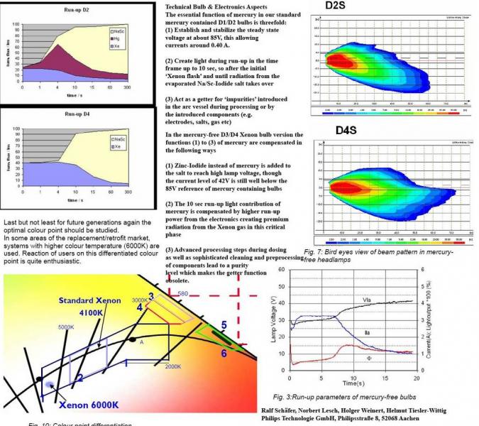

Bencede tamamen psikolojik. Fotograflardan farkı anlamak zor hele birde otomatik modda çekilmişse dahada zor. O yüzden 200-300 lümen farkına kafayı takmamak gerekiyor. Aydınlatmadan memnunsan en iyi ampul kullandığındır osram philips fark etmez.

evet osram 66240 .. philipslerden daha parlak o kesin... belki benim philipsler 2. kalite idi..

Sonuç ? Renk farkı ?

renk farkı bu biraz daha açık sarı gibi. ama sonuçta yola daha çok hakimim bunlarla. arkadaşım ile beraber inceledik eskilerden farkı var. renkten çok aydınlatma iyi.

İyi, hadi nihayet gözün aydın. Eskileri de yedekte durur. Osram xenarc çok iyidir, rengi yüzünden beğenmeyeceğin için önermemiştim.
