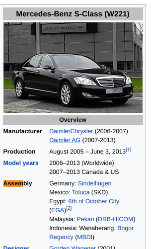

Furkan Avcı 18 Ekim 2021 Yazar Paylaş 18 Ekim 2021 Doğan Arşiray yazdı: yok artık adam hiç amiral gemisini çinde üretirmi. Çağlar Bayur yazdı: teknik olarak şeeetim iphone da çin de üretiliyor Çağlar ağam maytap geçiirrr bizlen https://www.motor1.com/news/384972/mercedes-s-class-production-milestone/ Yorum bağlantısı
Çağlar Bayur 18 Ekim 2021 Paylaş 18 Ekim 2021 Furkan Avcı yazdı: Çağlar ağam maytap geçiirrr bizlen https://www.motor1.com/news/384972/mercedes-s-class-production-milestone/ töbeeee, bu kasa demedik Doğan Arşiray yazdı: yok artık adam hiç amiral gemisini çinde üretirmi. 5 series marstan mı iniyor? Yorum bağlantısı
Furkan Avcı 18 Ekim 2021 Yazar Paylaş 18 Ekim 2021 bence hiçbir S Çin'de üretilmemiştir abim Ha bence üretilse de sorun yok, sonuçta disiplin, kalite kontrol Almandır. Ayrıca Çinliler beceriksiz değildir, ne kadar ekmek o kadar köfteye göre üretim 1 1 Yorum bağlantısı
Furkan Avcı 18 Ekim 2021 Yazar Paylaş 18 Ekim 2021 Çağlar Bayur yazdı: ah şu wikipedia... Bunu izledim, S yok, E ve C var Yorum bağlantısı

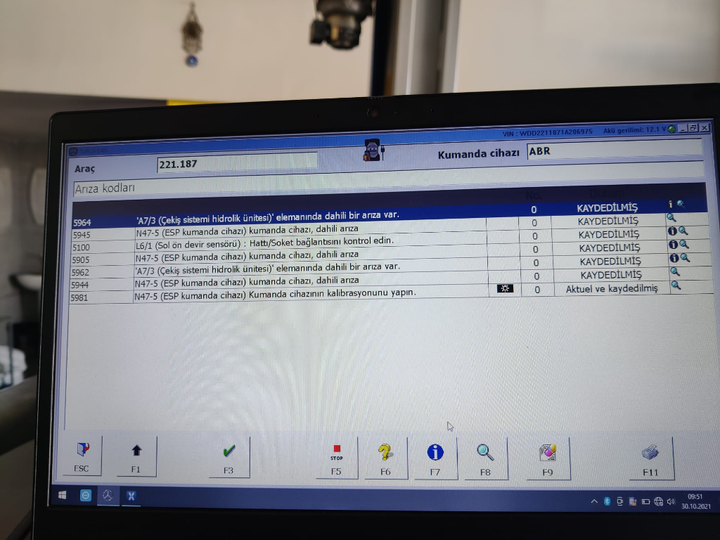

Furkan Avcı 1 Kasım 2021 Yazar Paylaş 1 Kasım 2021 Mehmet Muhip Yılmaz yazdı: Endişem V8 bizi üzer mi ? Bu motorun mekaniği ve sorunsuzluğu nasıl ? Motora bir şey dememde, bu araçlarda sıkıntı elektronik. Her yer ECU dolu, benim araba tam dolu değil, 58 tane kumanda kutusu var. Aha bak burdan yak. Arabayı yıkattım güneş altında mis gibi park ettim geldim sonuç bu, birde nazar yok diyorsunuz Yarın Ankara'ya gidiyorum, ABS yok, ESP yok, elektrik destekli hidrolik direksiyon yok sadece 3.498 cc motor var Renault 12 Toros 350 1 1 Yorum bağlantısı
Doğan Arşiray 1 Kasım 2021 Paylaş 1 Kasım 2021 Furkan Avcı yazdı: Motora bir şey dememde, bu araçlarda sıkıntı elektronik. Her yer ECU dolu, benim araba tam dolu değil, 58 tane kumanda kutusu var. Aha bak burdan yak. Arabayı yıkattım güneş altında mis gibi park ettim geldim sonuç bu, birde nazar yok diyorsunuz Yarın Ankara'ya gidiyorum, ABS yok, ESP yok, elektrik destekli hidrolik direksiyon yok sadece 3.498 cc motor var Renault 12 Toros 350 ooo bu adam olmaz artık. gel c180 i vereyim bırak bunu. hem 98 bin km de daha. mis. üstüne de para istemem yabancı değilsin. Yorum bağlantısı
