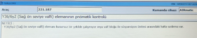

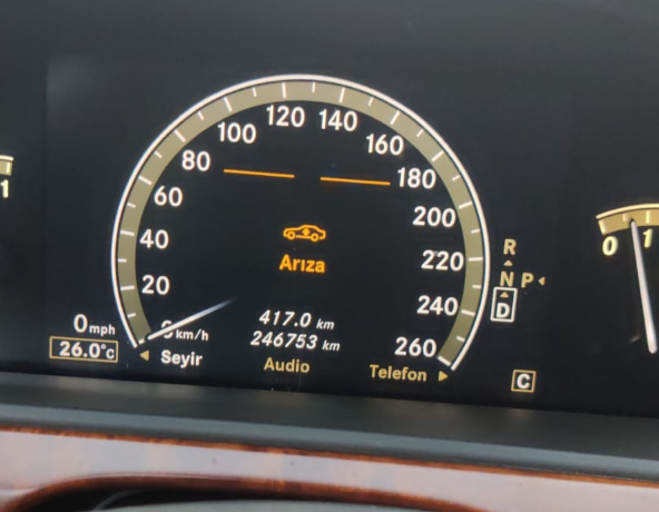

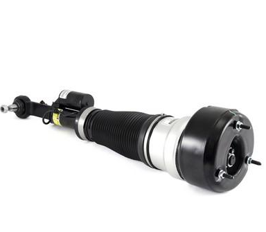

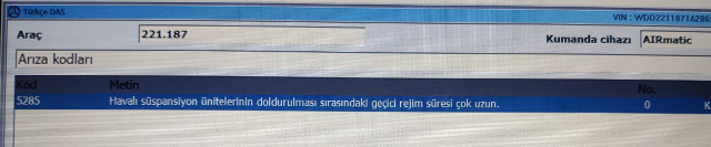

Furkan Avcı 17 Eylül 2023 Yazar Paylaş 17 Eylül 2023 Arabayı alalı 4 yılı geçti ve alırken bana hep söylenen Airmatic ile ilgili sıkıntılar olabilir cümlesine nail olduk :D. Olay şu arıza ile başladı ama kontak açıp kapatınca düzelmiş görünüyordu: Aslında görünürde pek bir şey farketmedim ama bir baktım araba ciddi derecede sağa çekiyor öyle böyle değil. Dedim çukura falan girdik herhalde rot ayarı bozuldu. Rot ayarına gittiğimde, usta: abi bu araba sağa yatık duruyor diyince jeton düştü. teçhizatı kurup sisteme bağlayınca olay anlaşıldı. Ankarada daha önceden taşıtığım Amortech Ferhat usta vardı Şaşmaz oto sanayide. Ustam gelsem gün içinde çözebilir miyiz diye sorduk, gel gece bile olsa seni geri gönderirirm diyince hızı 110 a sabitledim gittim. Amörtisörü sökünce gördük ki hem hava körüğü hava kaçırıyor hemde amortisör patlamış ve yağının yarısı boşalmış. Sıfır 60 bin TL civarında, revize edilmiş takım halinde 10 bin TL (körük 5 amörtisör 5). Elinde de revize edilmiş hali olunca taktık 1 saatte işimiz bitti, 1 tur atınca araç yükseklikleri otomatik ayarlayıp kendini tekrar düzeltti. Akşam iş olunca dönüşte te 120 ye sabitledim geldim. 8.8 litre ile döndüm Eskişehir'e 10 sene önce bu amörtisörlerin ve körüklerin tamiri mümkün olmuyormuş (tamir kiti yokmuş) mecbur servisten sıfır alınıyormuş. Artık var olması çok iyi. 12 Yorum bağlantısı
