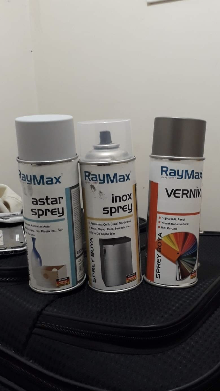

C5 varken araştırmıştım, koçtaş ta satılan inox boya aynı rengi tutturuyordu aklımda kalan. İnternette vardır.
Galiba herkes aynı seti kullanıyor.
Ben verniği mat tercih ettim.

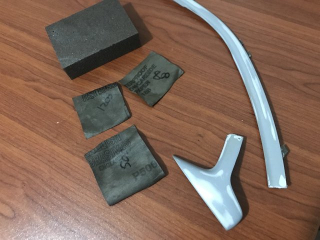

Ben de, benim kırık olan parçayı söktüm ve temizledim.
Zımparaladım.
Önce süngerli zımpara
Sonra sırayla 500, 800 ve 1200 kullandım. Tamamen su altında çalıştım. Kolay oldu.

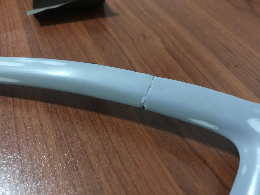

Şimdi soru şu :
Bu kırığı nasıl onarmalıyım ?
Tel gömer, dikiş atarım buraya ama izini nasıl kaybedeceğim. Bana macun gibi bir şey lazım.
Ne önerirsiniz ?

Arkasından sunfix yapılabilir. On kısımda ise ince bi sunfix geçilip çatlak izi kaybedilir ardından boyanır bence

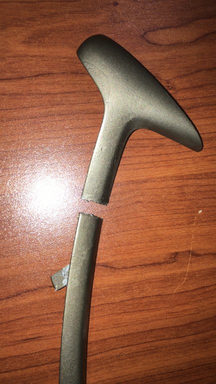

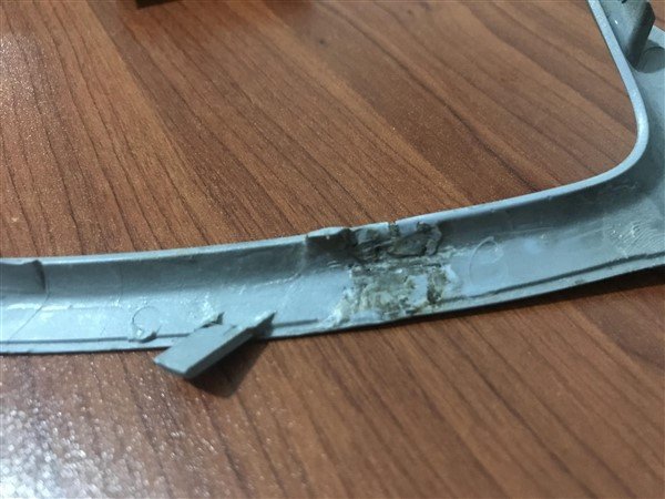

Tamir işi tamam..
Önce japon ile yapıştırdım. Sonra üç yerinden 2'şer santim ısıtarak tel gömdüm.
Buraya dolgu yapmalıyım bir şekilde.. Sonra zımara
Sunfix önerdi Muhittin komutan
Yasin de önermiş. Ancak çok ince bir dolgu olmalı, sunfix bu kadar ince çekilebilir mi. tereddütüm oluştu.
Deneyeceğim sunfixi, zarar vermez, kaybedecek bir şeyim yok.
tel olmazdı ama gömmüşsün. elastik yapıştırıcı lazımdı ki sonradan çatlamasın
Sunfix bu kadar ince yerde tutmaz. Yüzeyi pütürlü olmalı. Japon ve karbonat ikilisi. Peşine zımpara ile düzeltme ile olur
Veya yüzeyi biraz ısıtıp sıcak silikon. Sonrasında falçata ile restorasyon yapılır.

Senin konuda daha önce bana fikir vermiştin.. Ancak yerini inceledim, sökülüp takılma durumuna baktım.
Gördüm ki, Parça hareket etmeyecek. Esnemeyecek. Bu sebeple gömdüm teli.
Japonu da zımparalayabilirim değil mi.. ?
Buraya plastik eritmeyi düşündüm.. Ama sert olması gerek. silikon olmaz. onu zımparayla düzeltemem.
Sertleşen bir şey lazım bana.
Japon kullan. Suyun altında 3000 kum ile orjinal hale gelir
Bir videoda görmüştüm pamuğun üzerine japon damlatıyorlar sertleşince vida için diş dahi açıyorlar. Pamuk o araya çok rahat girer üstüne japon damlatınca oranın şeklini alır sonra fazlası zımpara ile  alınır.
Hımm. Görmüştüm. Çok mantıklı.
Japon öne geçti.
Deneyeyim bunu yarın.
