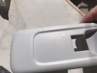

Bu sizinki mi.
Temiz görünüyor.
Bu rengi hiç görmedim
Araştıralım.
Yunus Dağcı
Benimki değil mehmet bey örnek olsun diye bunu paylaştım benimki deforme durumda

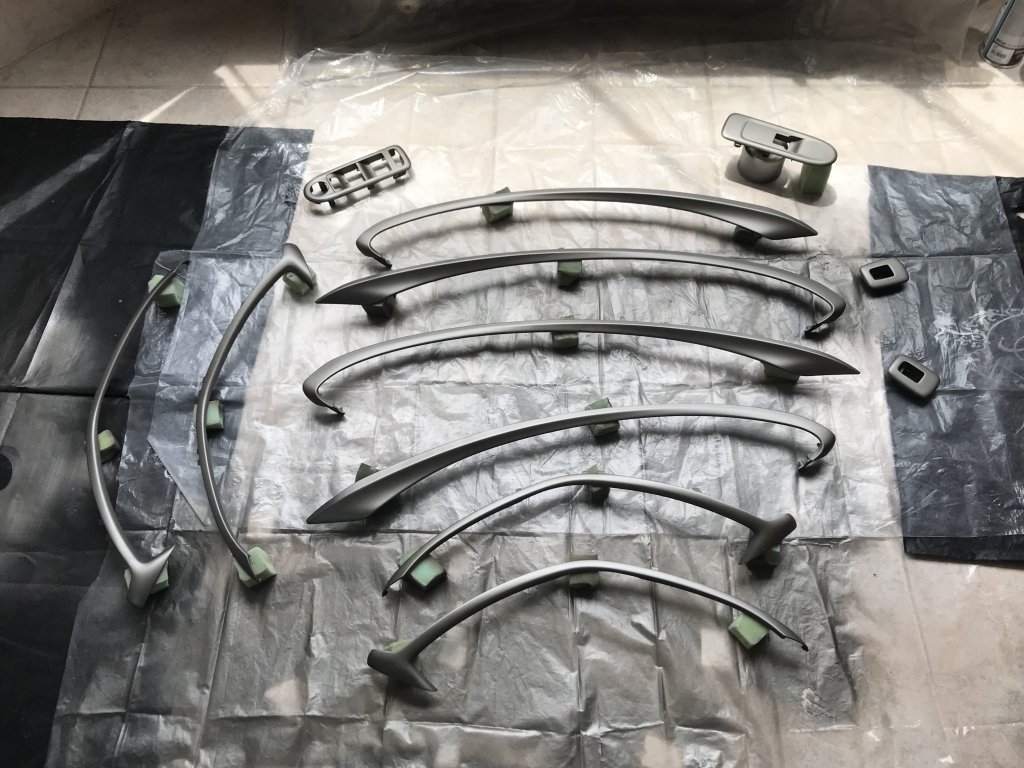

Plastik Parça boyama ile ilgili edindiğim tecrübeleri sizlerle paylaşmak istiyorum...
Öncelikle olmazsa olmaz Çağlar Bayur telefon desteğini es geçemeyiz.
Sonrasında aklımda kalanlar..
1- Eski boyayı mümkün olduğu sürece tamamen çıkarın. Bunun için, sentetik tiner denedim işe yaramadı, selülözük tiner zaten denemeyin. wd40 denedim işe yaramadı, cif ve bulaşık süngerinin sert tarafı iş gördü. ince el girmeyen yerleri için kulak çöpü ve aseton müthiş bir çözüm. Kızınızın asetonu çoksa onu da kullanabilirsiniz.
2- Parça üzerinde çizikler varsa, macun kullanmak işe yarar diye düşünüyorum.. Benim macunum yoktu bu sebeple, astar atıp zımparaladım, çiziğin derinliğine göre çizikler yok olana kadar bunu tekrarladım. Bir Çağlar atasözü der ki.. "Boyayı gösteren alt hazırlığıdır"
3- Yüzeydeki diğer kılcal çizikler için sırasıyla 500, 800 ve 1200 zımpara kullandım.. Bunları da sulu uyguladım. çünkü zımparanın araları dolunca zımpara iş yapmaz oluyor. Bulursanız 1200 üstü yani daha ince zımpara ile daha iyi sonuç da alabilirsiniz.
4- Acele etmeyin, astarı atın ve kurumaya bırakın, kutuda 15 dakika diyorsa siz bırakın 2 saat dursun. ne kadar sertleşirse o kadar sağlıklı olur, müdahale edilebilir olur. Kurumuş mu diye dokunmayın, kurumadı ise parmak iziniz çıkar.
5- Tüm astar boya ve verniği 25-30 santim mesafeden sıkın.
6- Spreyi sıkmaya boyayacağınız nesnenin dışında başlayıp dışında bırakın. bir yere yoğunlaşmayın, ilk kat kurumadan ikinci katı atmayın. Tek katta bitirmeye çalışmayın.
7- Spreye tam basın, yarım basarsanız damla atar.
8- Her işlemi önce benzer başka bir malzemede deneyin, astar, boya ve verniğin akıcılığı farklı, tutunması farklı, dolgusu farklı.
9- Astar ve boyayı çok fazla kat atmaya gerek yok. parçanın üstü kapandıysa tamamdır.
10- Boyadan önce ince zımpara ile astarı tekrar zımparalayıp son hataları düzeltebilirsiniz.
11- Vernik de aynı şekilde boyanın üstünün kapanması yeterli.
12- Parçaları yerine takmak için acele etmeyin. bırakın bir gün kurusunlar. aksi takdirde günlerinizi alan işinizi takarken bozarsınız.
13- Mutlaka tozsuz bir alanda çalışın.
14- Maske kullanın.
Ben astar boya ve vernik arasında birer gün kuruma süresi bıraktım. Çünkü tam kurumadan diğer aşamaya geçildiğinde daha sonra kabarma yapıyor. Benden önceki boyacının hatalarından birisi bu idi.
Başka aklıma gelen olursa döner ekleme yaparım.

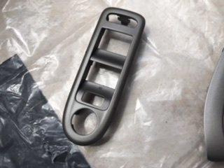

Mehmet bey siz iç trimleri boyadınuz uzun kullanım sonrası son durum nedir ? Boyadığınız yerler çabuk çiziliyormu ? Çok çabuk çiziliyor diyenleri gördüm
Yunus Dağcı yazdı:
Ben o gri boyayı herhangi bir paylaşımda göremedim..
Örnek götürüp boyacıda yaptırın.
Yunus Dağcı
Uzun kullanımda sizin boyadığınız parçalarda sorun oldu mu ?
Muhittin Kaplan
Bence inox o.
Ama siyah üstünde öyle görünüyor.
Çizilme felan yok Yunus bey.

Ben bununla boyadım. Bildiğiniz buzdolabı gibi :)
Mehmet abi haricinde herkes bununla boyuyor.
Ben bununla boyadım. Bildiğiniz buzdolabı gibi [emoji4]
Ben de onunla boyadım ya :)
Ben farklı olarak mat vernik kullandım.
