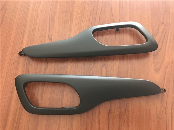

Dayanamadım, kapı açma kollarının çevresini ertelemiştim ama onlarıda halledeceğim. Mat siyah Boya aldım.

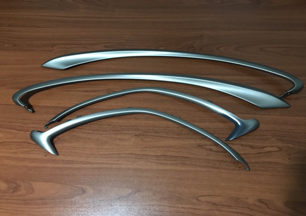

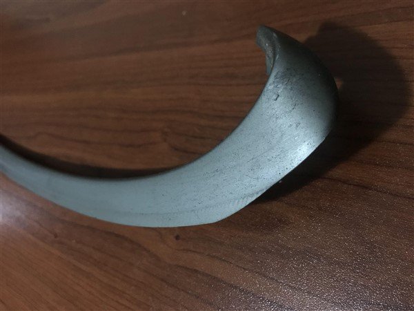

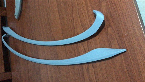

Ön kapıları da söktüm.

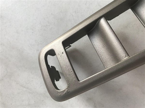

Mevcut durum şöyleydi.

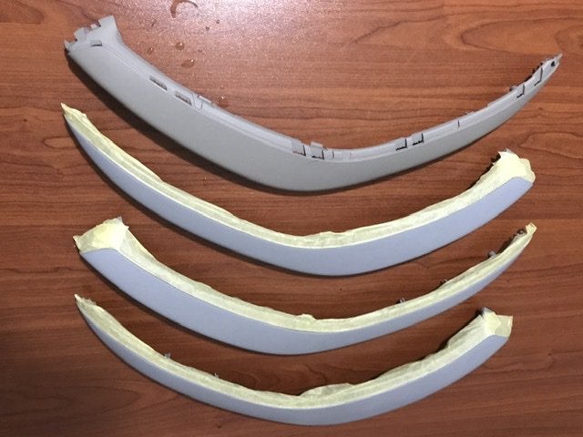

Kapı yüzündeki uzun çıtaları cif+sünger ile temizledim.
Akabinde sırayla 500-800-1200 zımparalar ile boyayı tamamen kaldırdım ve çizikleri temizledim.

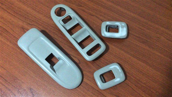

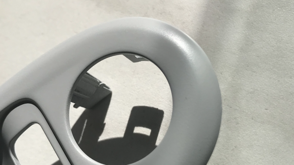

Cam düğmelerini de söktüm..

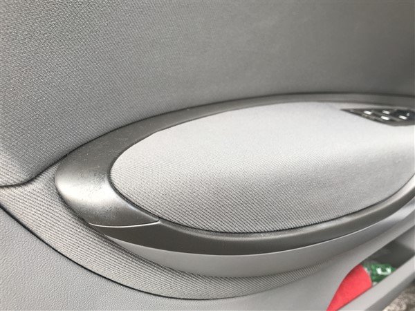

Şöyleydi. Daha önce boyanmış ama başarısız olunmuş
Başarısız olunma sebebi, boya öncesi temizliğin iyi yapılmaması. Ben tüm parçalarda boyayı tamamen aldım ve plastiğe kadar indim.
Cif+bulaşık süngeri ile yüzey temizliği arkasından zımpara yanaşmayan yerler için aseton ve kulak çöpü ile temizliğini yaptım..
Yine aynı 500-800-1200 zımparalar ile boyaya hazırladım.
Daha önce söktüğüm açma kolu çevresindeki parçaların iki kat boyasını yaptım. kuruyorlar, yarın verniğini atacağım.

Boyayan arkadaşlar. Bu şekilde biz de lancer e yapmayı düşünüyoruz. 2 kat vernikten sonra tırnak ile deneme yaptınız mı kolay çiziliyor mu?
Ben henüz vernik aşamasına geçmedim.

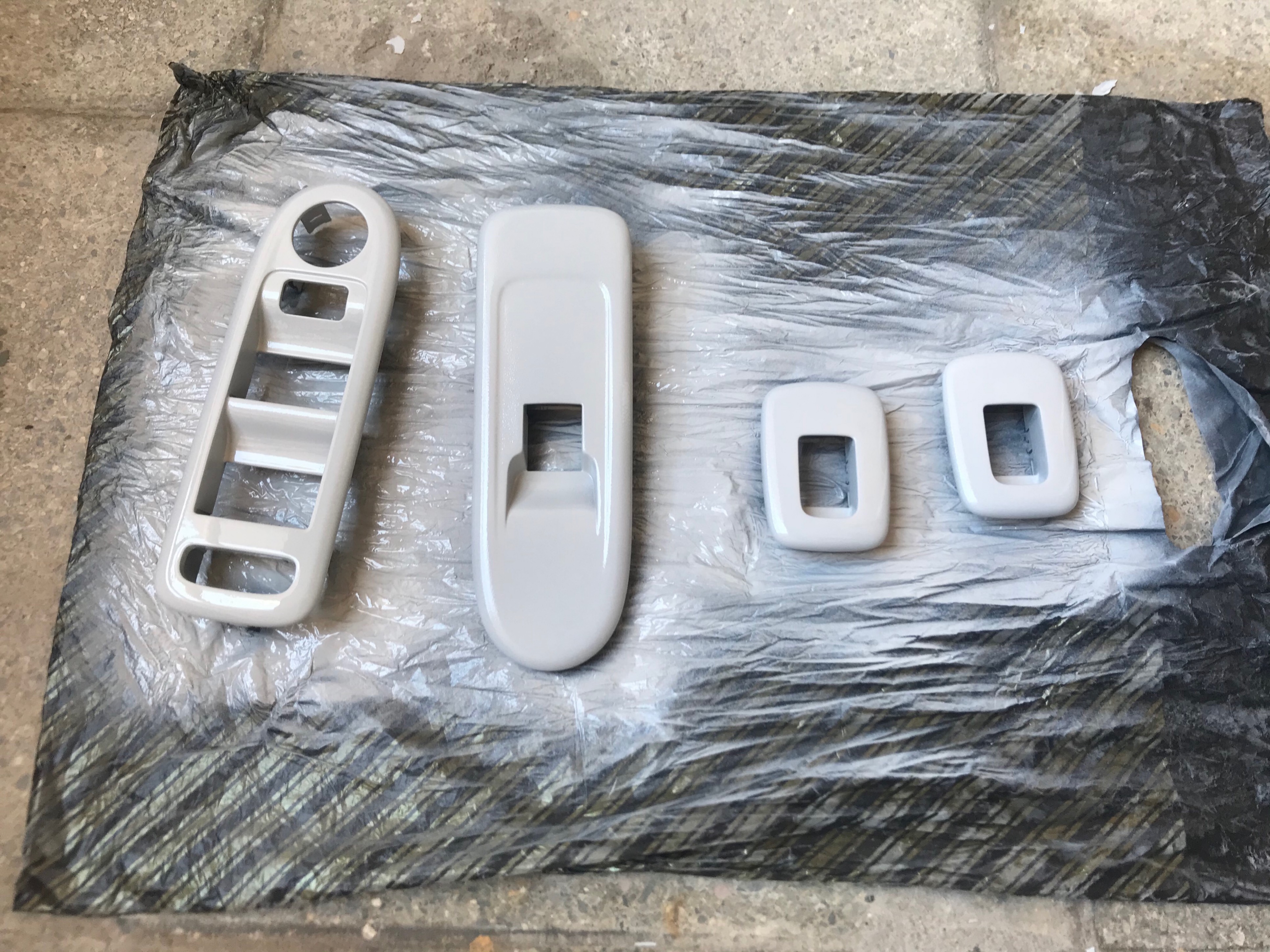

Astar ve boya arası bir gün, Boyadan sonra bir gün kurumaya bırakıyorum.
Bir taraftan da temizlik çalışmalarım sürüyor. Toplamda 16 parçam var benim.
Şu an mesela
Size bir ipucu vereyim

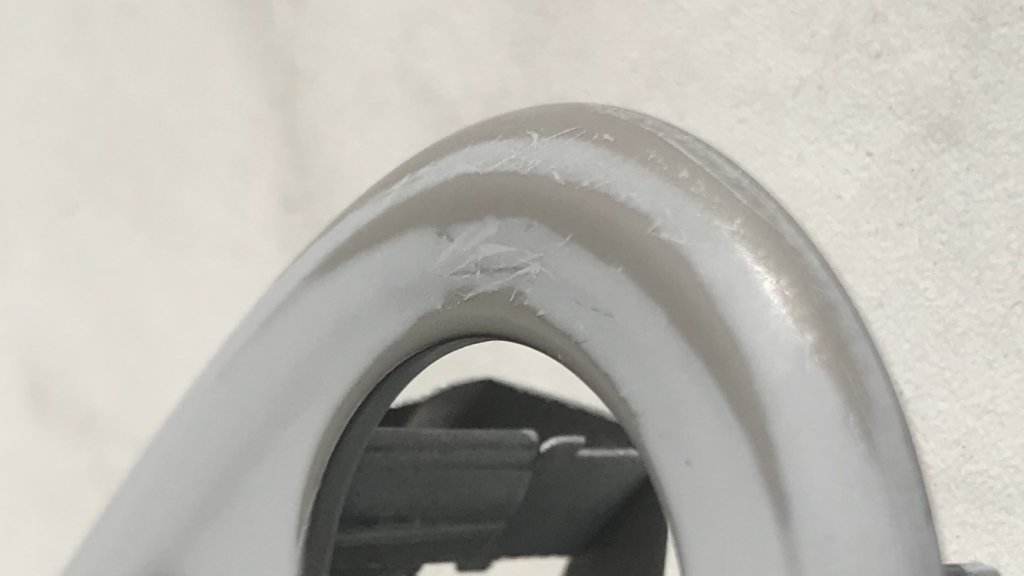

parçayı güzelce temizlediniz ve zımparaladınız.
ancak hala derin çizikler var.
Birinci kat astarı atın ve 15 dakka sonra hala belli olan çizikleri güzelce zımparalayın.
Astarın çizikleri doldurduğunu göreceksin.
İkinci kat astarı atınca çizikten iz kalmayacaktır.

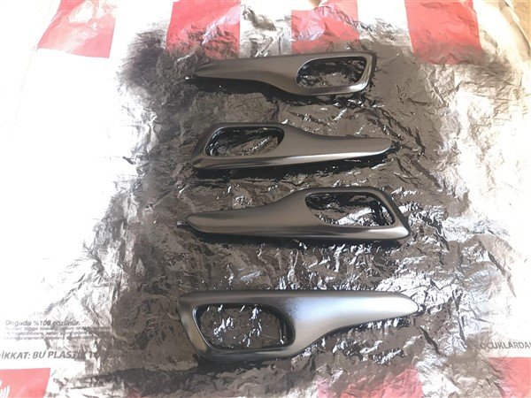

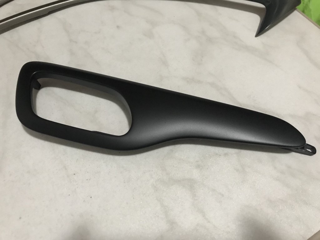

Evet kapı kolu çevresi işi bitti.
çıtaların da 4 tanesini boyadım.
verniğini atmadım henüz.
Birinde boya damla attı. Parça boya yapacağım oraya.

Aşırı temiz çalıştım. Çok çaba harcadım
Hiç bir usta bu kadar titizlik göstermez.
Ben zımparaya nasıl daldıysam parmağımı da zımparalamışım arada [emoji28]
Bunların da biri hariç boyaya hazırlar.
aynı renk olsun diye onu numune bıraktım. Boya ayarlayınca onu da temizleyeceğim.
