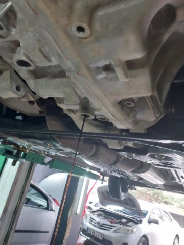

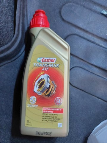

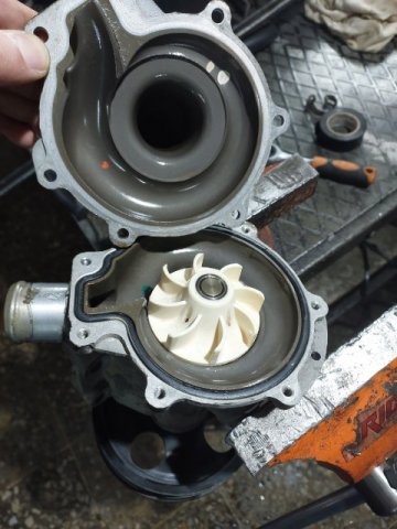

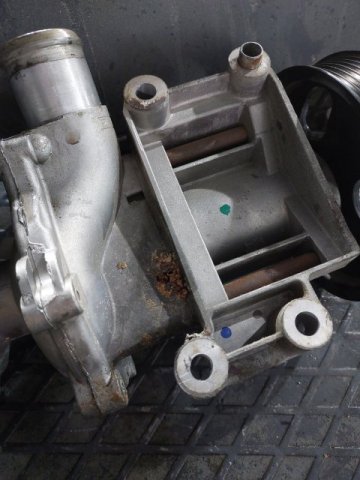

Araç 100 bin km ye ulaştığı için servisin tavsiye ettiği gibi şanzıman yağını değiştirdim, bu işlem yapılırken devirdaim su pompasını da değiştirdim.
Kullandığım yağ castrol transmax atf. Aisin aw-1 uyumlu. Litresi 225 tlden temin ettim.
Şanzımanda çift tapa sistemi var. İlk tapa seviye tapası diğeri boşaltma tapası. Tapayı söküp yağı boşalttık 2.3 litre yağ çıktı. Üstteki dolum tapasını bir türlü açamadık zaten yerine anahtarda girmiyor. Havalandırma kısmından şırınga yardımıyla 2.5 litre yağ doldurup kapattık. Araçla tur atıp şanzıman ısındıktan sonra seviye tapasını söküp fazlasını aldık.

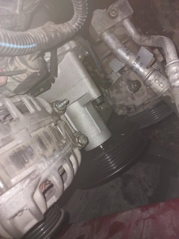

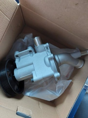

Motorun devirdaimi dışarıda şarj kayışıyla dönüyor. Devirdaimi 1120 tl ye temin ettim.
Bir şikayetim yoktu aslında ama garanti olsun diye değiştirdik fakat söküldüğünde gördük ki su kaçırıyormuş.
Meraktan içini açtım pırıl pırıldı.
Yenisi takıldı.

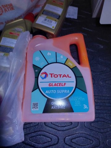

Antifirizide değiştirdik bu vesile ile.
Şanzıman yağı 3 litre 675 tl
Antifiriz 225 tl

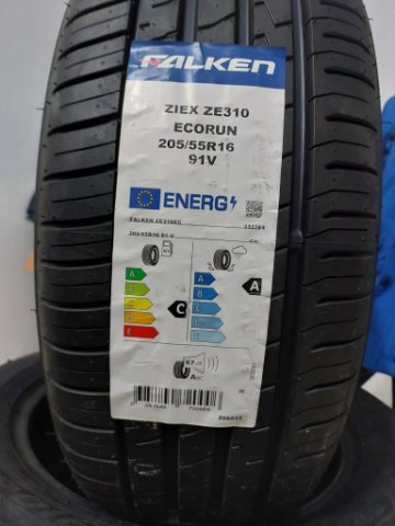

Bugün yeni lastiklerimizi taktık

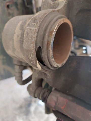

Fren kaliper piston körükleri yırtılmış ama buna uygun bir körük bulamadım. Egea için bosch veya lucas çıkıyor internette ama bizimki mando birşey uydurucaz artık

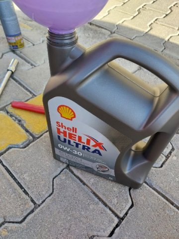

Mustafa Tüfekçi yazdı:
0 30 muymis 1.6 larda?
1.4 e neredeyse 2050 koyacaklar :P
evet 0-30 1.6 nın ki. 1.4 e herkes kafasına göre :)
