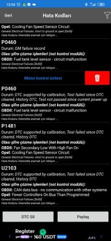

Çağrı Alaf 9 Nisan 2024 Yazar Paylaş 9 Nisan 2024 (düzenlendi) Türkiye’ye geldim. Araç bu halde. Suyu bugün basmış o yüzden lastik durumları iyi. Aynı yerde değil ara sıra oynatıldığından aynı yere basmamış profillerinde sapma da yok. Arıza kaydı yok. Gidiş duruş şahane. Yürür de iyi. LPG Tüp tankı değişecek 10 sene dolmuş. Tek sıkıntı sinyal sesi gelmiyor. Sinyal çalışıyor kadranda da ok yanıyor ama ses yok. Neden olur? https://ibb.co/FY0LGL8 https://ibb.co/vhKd76s 9 Nisan 2024 tarihinde Çağrı Alaf tarafından düzenlendi Yorum bağlantısı
Oğuzkan Işık 9 Nisan 2024 Paylaş 9 Nisan 2024 Çağrı Alaf yazdı: Türkiye’ye geldim. Araç bu halde. Suyu bugün basmış o yüzden lastik durumları iyi. Aynı yerde değil ara sıra oynatıldığından aynı yere basmamış profillerinde sapma da yok. Arıza kaydı yok. Gidiş duruş şahane. Yürür de iyi. LPG Tüp tankı değişecek 10 sene dolmuş. Tek sıkıntı sinyal sesi gelmiyor. Sinyal çalışıyor kadranda da ok yanıyor ama ses yok. Neden olur? https://ibb.co/FY0LGL8 https://ibb.co/vhKd76s Hoşgeldin. Emanetler geldi mi? Buzzer arızalanmıştır. Başka seslerde eksiklik var mı? Yorum bağlantısı
Çağrı Alaf 9 Nisan 2024 Yazar Paylaş 9 Nisan 2024 Oğuzkan Erışık yazdı: Hoşgeldin. Emanetler geldi mi? Buzzer arızalanmıştır. Başka seslerde eksiklik var mı? Başka seste arıza yok abi emanetler bende. ? Yorum bağlantısı
Çağrı Alaf 10 Nisan 2024 Yazar Paylaş 10 Nisan 2024 Metin Akbal yazdı: Aküyü ölçtür derim ? Biraz düşüktü gerçekten binilmemekten. İçerideki ışıklar çok düşüyor. Bugün uzun yola gideceğim Akü 1 senelik. Bakalım nasıl olacak şarj olunca… Yorum bağlantısı
Çağrı Alaf 11 Nisan 2024 Yazar Paylaş 11 Nisan 2024 Metin Akbal yazdı: Aküyü ölçtür derim ? Yok akülük değilmiş abi. 1 Yorum bağlantısı
