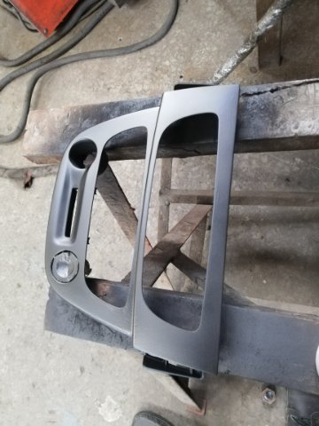

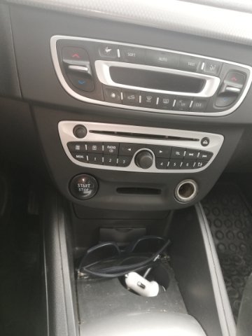

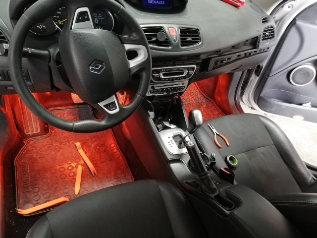

Yeşillendirelim biraz.
Teyp çerçevesi yine renonun sevdiği yumuşak boyalı bir parçaydı. Yıpranmıştı. Birhan zımparaladı boyadı. Ben de önlere ayak aydınlatma yaptım. Elektrik çakmaklıktan geliyor. Parklarla beraber yanıyor.

Oğuzkan Erışık
aydınlık çok fazla değilmi?
Evet biraz fazla. 3lü modül led ile yaptım. Araç kullanırken göz almıyor. T10 duy bağlayıp yine turuncu ampül kullanacağım. Biraz daha loş olur muhtemelen.
