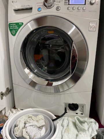

Süleyman Kaya 14 Ocak 2024 Paylaş 14 Ocak 2024 Az önce çamaşır makinası su boşaltma yapmadı, hata verdi. Dedim gel işimiz var gece gece. Makinanın işi su dolu. Ön alttaki tahliye hortumundan su damla damla geliyor, pompa filtresini açınca gürül gürül akıyor. Altına birşeyde koyamıyorum açıkcası mesafe çok dar.. ne yapmalı? Damla damla sabaha kadar bitmez. Makina LG, alt kapağı az açayım diyorum ama alttanda su geliyor sadece öndende değil Yorum bağlantısı
Süleyman Kaya 14 Ocak 2024 Paylaş 14 Ocak 2024 (düzenlendi) Süleyman Kaya yazdı: Az önce çamaşır makinası su boşaltma yapmadı, hata verdi. Dedim gel işimiz var gece gece. Makinanın işi su dolu. Ön alttaki tahliye hortumundan su damla damla geliyor, pompa filtresini açınca gürül gürül akıyor. Altına birşeyde koyamıyorum açıkcası mesafe çok dar.. ne yapmalı? Damla damla sabaha kadar bitmez. Makina LG, alt kapağı az açayım diyorum ama alttanda su geliyor sadece öndende değil 14 Ocak 2024 tarihinde Süleyman Kaya tarafından düzenlendi 20 adet bez/atlet vs feda edilerek halledildi Yorum bağlantısı
Arif Aykın 15 Ocak 2024 Paylaş 15 Ocak 2024 @Süleyman Kayageçmiş olsun. Eğer aynı vaziyet devam ediyorsa makineyi yerinden çıkartıp önünü havaya kaldırarak ön temizleme kapağını sökerek parça parça başaltın. Ana kapaktan boşalttığınızda öndeki sac tarafından uzun zaman sonra paslanma oluşur. Su boşalttıktan sonra pompayı kontrol edin bir şey sıkıştırmış olabilir. Yorum bağlantısı
Süleyman Kaya 15 Ocak 2024 Paylaş 15 Ocak 2024 Arif Aykın yazdı: @Süleyman Kayageçmiş olsun. Eğer aynı vaziyet devam ediyorsa makineyi yerinden çıkartıp önünü havaya kaldırarak ön temizleme kapağını sökerek parça parça başaltın. Ana kapaktan boşalttığınızda öndeki sac tarafından uzun zaman sonra paslanma oluşur. Su boşalttıktan sonra pompayı kontrol edin bir şey sıkıştırmış olabilir. Teşekkür ederim. filtreyi çıkarttım, ceplerde unutulan bilimum eşya tıkamış. makina sorunsuz çalışıyor.. yine de mobilyayı montajlamadım fırsat bulunca tekrar bi elden geçireceğim makinayı. 2 Yorum bağlantısı
Arif Aykın 15 Ocak 2024 Paylaş 15 Ocak 2024 Süleyman Kaya yazdı: Teşekkür ederim. filtreyi çıkarttım, ceplerde unutulan bilimum eşya tıkamış. makina sorunsuz çalışıyor.. yine de mobilyayı montajlamadım fırsat bulunca tekrar bi elden geçireceğim makinayı. Geçmiş olsun. 1 Yorum bağlantısı

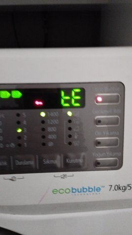

Ali Gök 22 Ocak 2024 Paylaş 22 Ocak 2024 Samsung çamaşır makinemiz bozuldu Bu resimdeki kodu veriyor bu ne arızası bilen çıkarmı ? Yorum bağlantısı
Cem Işık 22 Ocak 2024 Paylaş 22 Ocak 2024 Ali Gök yazdı: Samsung çamaşır makinemiz bozuldu Bu resimdeki kodu veriyor bu ne arızası bilen çıkarmı ? https://www.servisi.com.tr/samsung-cama termistör arızası diyor Yorum bağlantısı
Ali Gök 22 Ocak 2024 Paylaş 22 Ocak 2024 Cem Işık yazdı: https://www.servisi.com.tr/samsung-cama termistör arızası diyor Arıza kodunu TE olarakmı okumam lazım ? Yorum bağlantısı
Ömer Sarıgül 22 Ocak 2024 Paylaş 22 Ocak 2024 Rezistansın yanında 10k civarı NTC si var nerdeyse tüm makinaların ondan mı bilgi gelmiyor acep? Soketti çekip temizleyip geri takın. Avometre ile üzerinde yazan değere uyum sağlıyor mu ölçülebilir. Ordan ise basit ve ucuz bir kurtuluş olur yoksa öperler kesin 👍😁 Yorum bağlantısı
Cem Işık 22 Ocak 2024 Paylaş 22 Ocak 2024 Ali Gök yazdı: Arıza kodunu TE olarakmı okumam lazım ? Ben öyle okudum Yorum bağlantısı
Ali Gök 22 Ocak 2024 Paylaş 22 Ocak 2024 samsung türkiyeye hata kodunu yolladım watsaptan su giriş filtresini söküp temizleyin su girmiyor makineye dediler söktüm temizledim taktım durum aynı gelip öpecekler geçen senede 3 küsüre komple kazan mazan herşeyi değişmişti anlaşılan ilk bozulduğunda direk çöpe atmak lazımmış . makinenin 8. yılı Yorum bağlantısı
Emre Şimşek 22 Ocak 2024 Paylaş 22 Ocak 2024 Süleyman Kaya yazdı: Az önce çamaşır makinası su boşaltma yapmadı, hata verdi. Dedim gel işimiz var gece gece. Makinanın işi su dolu. Ön alttaki tahliye hortumundan su damla damla geliyor, pompa filtresini açınca gürül gürül akıyor. Altına birşeyde koyamıyorum açıkcası mesafe çok dar.. ne yapmalı? Damla damla sabaha kadar bitmez. Makina LG, alt kapağı az açayım diyorum ama alttanda su geliyor sadece öndende değil O siyah boruyu çok çekerseniz su gelmiyor ama az içeri sokarsanız nedense su kolay bir şekilde boşalıyor. LG iyidir. Pompa bozuldu sanmıştım meğer tahliye borusunu ezmiş yandan sıkışınca suyu atamamış ona arıza vermiş. Makineyi çekince anladım. Boruyu düzeltince düzelmişti👍🏼 O filtreyi hep unutsak da en geç 6 ayda temizlemek lazım 1 Yorum bağlantısı

Arif Aykın 23 Ocak 2024 Paylaş 23 Ocak 2024 Ali Gök yazdı: Samsung çamaşır makinemiz bozuldu Bu resimdeki kodu veriyor bu ne arızası bilen çıkarmı ? Az takım taklavat kullanabiliyorsanız video izleyerek ön kapağı söküp rezistans yanında bulunan termostatı kontrol edin. Piyasada rahat bulursunuz. Servis ücreti ve parça fiyatı baya fazla çıkacaktır. Yorum bağlantısı

Ali Gök 9 Şubat 2024 Paylaş 9 Şubat 2024 Cem Işık yazdı: https://www.servisi.com.tr/samsung-cama termistör arızası diyor abi tespit doğruymuş . kablosunda kopukluk varmış kabloyu kesip yeni kablo bağladılar o parçaya düzeldi 600 lira servis anakart dedi telefonda gelmeyin dedim dayımın tanıdığı bi tamirci varmış ona yaptırdık 3 1 Yorum bağlantısı

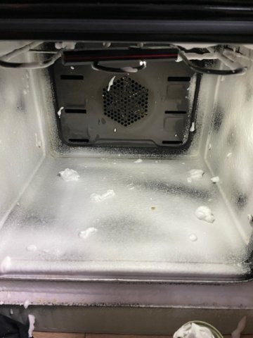

Süleyman Kaya 13 Şubat 2024 Paylaş 13 Şubat 2024 Bugün fırını temizlemeye başladım, geçen gün 1 saat kadar açık unutmuşuz dedim elden geçireyim, apc ve domol sprey köpük ile baya bi mesafe kat ettim ama bana yeterli gelmedi. Şöyle iki fıs fıs sıkınca yağı su gibi akıtacak temizlik ürünü var mı? Sünger fırça vs uğraştırmayacak? Yorum bağlantısı
