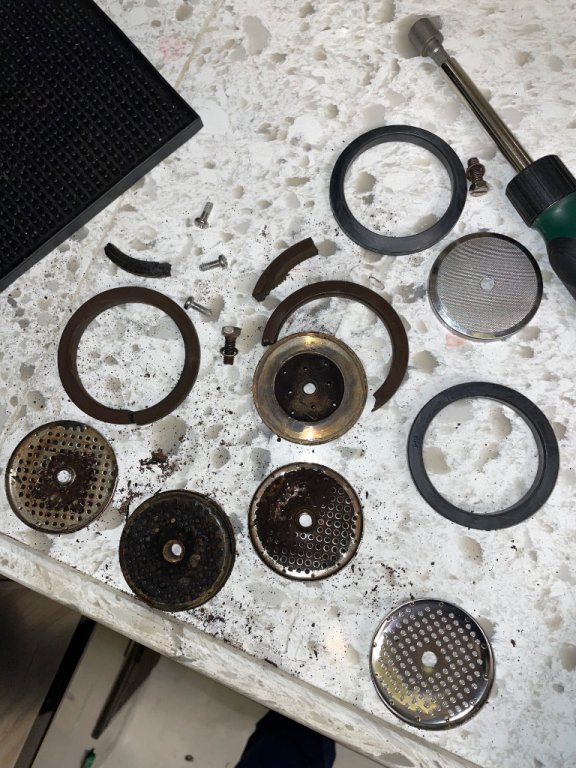

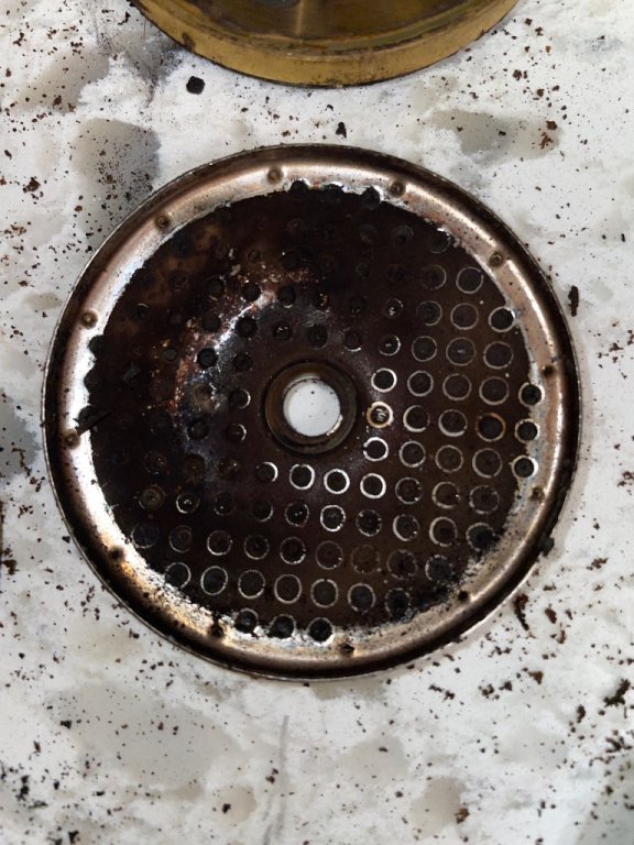

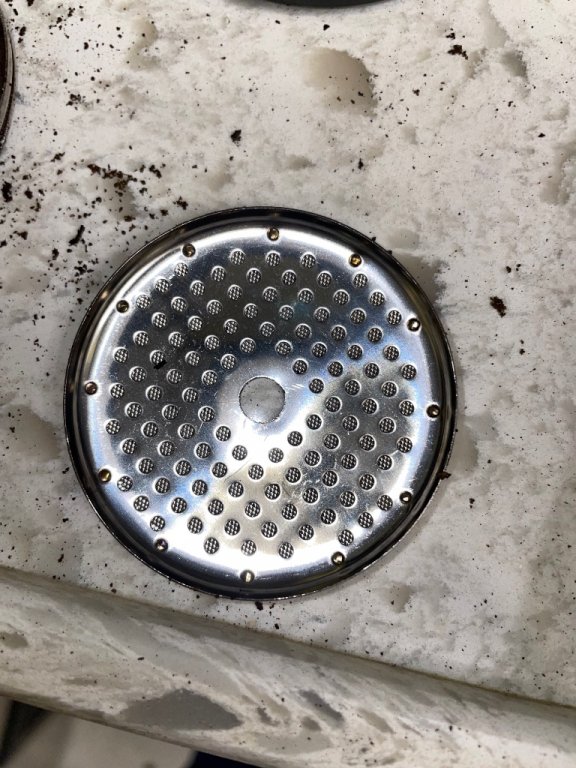

Yakında bende conta değişeceğim. Demlerken Puk screen kullandığım için süzgeç temiz kalıyor.
Ne kadar kullansanız da iç tarafına basınçtan dolayı kahve yağı gidiyordur. Zamanla tıkanma olacaktır. Örnek

Otomatik olanlarda emin olmamak ile birlikte basınç akış zamanını etkiliyor normalde. Basınç çok olursa daha çabuk akış olur ve kahve aroması, kreması daha iyi çıkar. Basınç az olursa akış yavaş olur kahve acı tadı meydana çıkar ve krema daha az olabilir. Cafe tipi yarı otomatik espresso makinelerinde max 10 bar istenilmekte basma basıncı zaten göstergede de 8-10 bar arası yeşil gösterilir 12 kırmızı gösterilir. Sıcaklık veya kazan içi buhar basıncı 0.9-1.4 bar olması gerekiyor.
IMG_6059.jpeg.7f0696bbbccc15c7d0be8e00db606a2a.jpegIMG_6058.jpeg.23c6949cef1676a87ba5241e0148d71b.jpeg
Doğrudur, bende conta değişeceğim zaman söküp bakayım. Çünkü bildiğim kadarıyla puk screen sadece suyu filtre etmiyor, kahvenin üst tarafa bulaşmasını da önlüyor.

Puly caff kullanımı için kapalı kaşık içi gerekmekte eğer yoksa da silikon conta mevcut onu kullanarak yapabilirsiniz. Cafe tipi espresso makineleri için anlatıyorum, kaşık içerisine 1 tatlı kaşığı kadar yaklaşık 10 gr toz deterjan koyuluyor ve kaşık grup başlığına bağlanarak tuşa basıyoruz. 10 sn bekleyerek stop ediyoruz ve bu işlemi kaşığı hiç çıkartmadan 5 kere tekrarlıyoruz. Sonrasında kaşık içerisinden kör tapayı alıp bu sefer kaşığı takarak tekrar 5 kere start stop yapıyoruz. İçerisine çektiği deterjanı temizlemek için bu işlemi yapıyoruz ve bu esnada kaşık içerisini de temizleyecektir. En son bez ile grup başlığını temizleyerek makine kullanıma hazır hale geliyor. Cafelerde bu işlemi hergün yapılmasını tavsiye ediyoruz. Bazı makinelerde temizleme fonksiyonu mevcut bazılarında bu durum yok.
Ev tipi makineler için ilk önce çay kaşığından az kullanarak sürece bakmak lazım bence. Aklınıza takılan birşey olursa özelden de yazabilirsiniz.

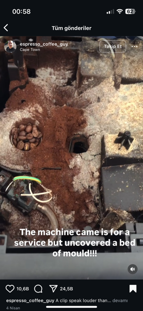

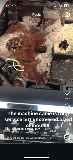

Otomatik kahve makineleri eğer periyodik temizlenmezse içi şöyle küf oluyormuş. Bu sebeple manuel makine candır diyorum.
Fatih Sarıkaya
Kaşıklı makinede de bakım yapılmazsa bu duruma yakın problemler yaşanabilir.
içine kahve girmiyorki hocam. Sadece su ve buharı var. Nasıl küf olacak?
Fatih Sarıkaya
Contanın orası müsait.
Benim kız benden çok kullanıyor. Temizlerken dikkat etmiyor. Dün kendime kahve yaparken fark ettim. Contayı çıkarıp iyice temizledim.
