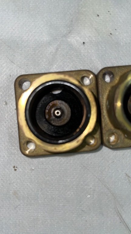

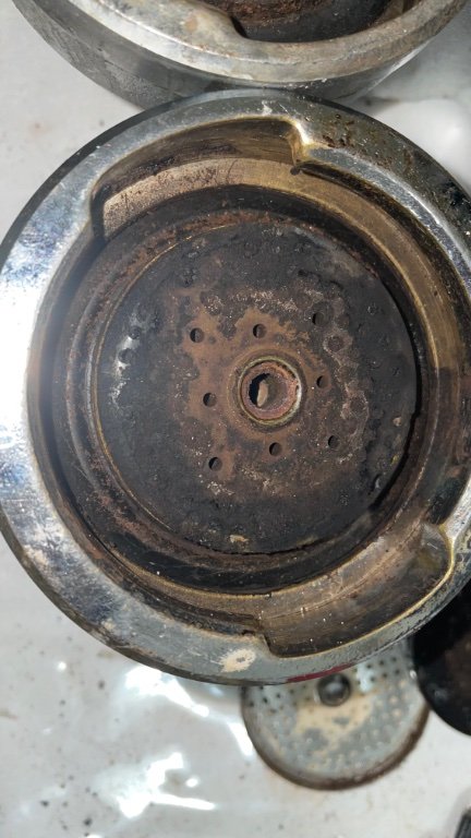

Tansu Kalafatoğlu 21 Nisan 2025 Yazar Paylaş 21 Nisan 2025 Fatih Sarıkaya yazdı: Contanın orası müsait. Benim kız benden çok kullanıyor. Temizlerken dikkat etmiyor. Dün kendime kahve yaparken fark ettim. Contayı çıkarıp iyice temizledim. Aslında kahvenin üstüne koyulan metal ince aparattan kullanıyordum. O temiz tutuyor da yanlışlıkla çöpe gitti. Akşam bi bakayım ama ben o kısmı her kullanımdan sonra ıslak peçeteyle siliyorum. Kuruyunca da fırçayla üstünden geçiyorum 1 1 Yorum bağlantısı
Arif Aykın 21 Nisan 2025 Paylaş 21 Nisan 2025 (düzenlendi) Doğan Arşiray yazdı: tavsiyeyi alalım o halde https://amzn.eu/d/aNe8R5E Amazon seversin? tek cezveli var mı bilmiyorum. Evdeki bozulsa direkt alırım bu makineden. Kendi su haznesi var. Içersine kahveyi koyunca suyu açılı vaziyette veriyor ve hem karıştırıyor hem daha iyi köpürmesini sağlıyor. Tansu Kalafatoğlu yazdı: içine kahve girmiyorki hocam. Sadece su ve buharı var. Nasıl küf olacak? Kaşığı taktığın alanda biriken kahve tortusu kalıyor. Grup başlığı içerisine kadar kahveyi geri çekiyor. Selenoid valf var o bölgeye kadar. Ev tipi içinde kullanılan puly caff ürünleri var ondan mutlaka yapın numaramı veririm özelden nasıl yapılacağını anlatırım. Çok önemli grup temizliği. Aynı zamanda portafiltre falan da aynı şekilde temizlenmesi gerekiyor puly caff ile. 21 Nisan 2025 tarihinde Arif Aykın tarafından düzenlendi 3 Yorum bağlantısı

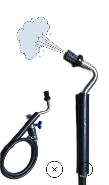

Arif Aykın 21 Nisan 2025 Paylaş 21 Nisan 2025 Ben makine conta ve süzgeç değişimi esnasında contayı çıkartınca bu ekipmanla ve puly caff’lı su ile fırçalayarak temizliyorum. 1 Yorum bağlantısı
Çağlar Bayur 21 Nisan 2025 Paylaş 21 Nisan 2025 Tansu Kalafatoğlu yazdı: Aslında kahvenin üstüne koyulan metal ince aparattan kullanıyordum. O temiz tutuyor da yanlışlıkla çöpe gitti. Akşam bi bakayım ama ben o kısmı her kullanımdan sonra ıslak peçeteyle siliyorum. Kuruyunca da fırçayla üstünden geçiyorum 1 kave içcez işkenceye bak 1 3 Yorum bağlantısı
Cihat Küçükay 22 Nisan 2025 Paylaş 22 Nisan 2025 Tansu Kalafatoğlu yazdı: Aslında kahvenin üstüne koyulan metal ince aparattan kullanıyordum. O temiz tutuyor da yanlışlıkla çöpe gitti. Akşam bi bakayım ama ben o kısmı her kullanımdan sonra ıslak peçeteyle siliyorum. Kuruyunca da fırçayla üstünden geçiyorum O aparatın adı Puck Screen. Resimdeki kahve makinası değil de çöpü gibi göründü bana Bizde kahve makinasının detay temizliğini ben yapıyorum. Hanım sadece kahve artıklarının olduğu konteyneri temizler. O yüzden bende böyle bir sorun olmaz. 2 Yorum bağlantısı

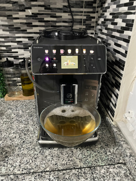

Arif Aykın 22 Mayıs 2025 Paylaş 22 Mayıs 2025 Mahmut Yıldız yazdı: Çok güzel oldu bu, maliyeti epey azaltacak. 1 gr tabletten her temizlikte 1 adet mi kullanıyorsunuz? Doğrudur 1 adet atıyoruz. Bende de var ama kargoya vs oradaki fiyatı geçer. Attığım siteyi değerlendirebilirsiniz. Benim makinede yaptıktan sonraki çıkan su bu şekilde. Hergün kahve yapıyorsanız yapmanız daha iyi olur. Aslında süzgeç var makinenin iç mekanizmayı dışarıya aldığınızda görürsünüz. Orada kalan kahve yağı sürekli beklemekten kuruyor bir mühlet sonra temizlikte kurtulmaz hal alacaktır. O yüzden her kahve sonrası veya 1-2 gün arayla yapmanız daha iyi olacaktır. 2 Yorum bağlantısı
Mahmut Yıldız 22 Mayıs 2025 Paylaş 22 Mayıs 2025 Arif Aykın yazdı: Doğrudur 1 adet atıyoruz. Bende de var ama kargoya vs oradaki fiyatı geçer. Attığım siteyi değerlendirebilirsiniz. Benim makinede yaptıktan sonraki çıkan su bu şekilde. Hergün kahve yapıyorsanız yapmanız daha iyi olur. Aslında süzgeç var makinenin iç mekanizmayı dışarıya aldığınızda görürsünüz. Orada kalan kahve yağı sürekli beklemekten kuruyor bir mühlet sonra temizlikte kurtulmaz hal alacaktır. O yüzden her kahve sonrası veya 1-2 gün arayla yapmanız daha iyi olacaktır. Tamamdır, o siteden veya amazondan falan bakayım, uygun olanı alırım. Çok teşekkür ederim. Sizi bulmuşken aqua clean filtre ve kireç temizleme için muadil ürün tavsiyeniz var mı? Yorum bağlantısı

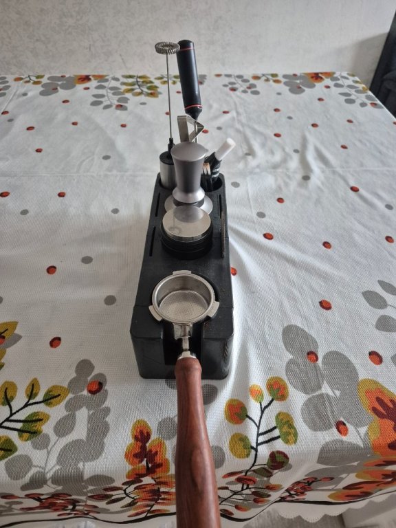

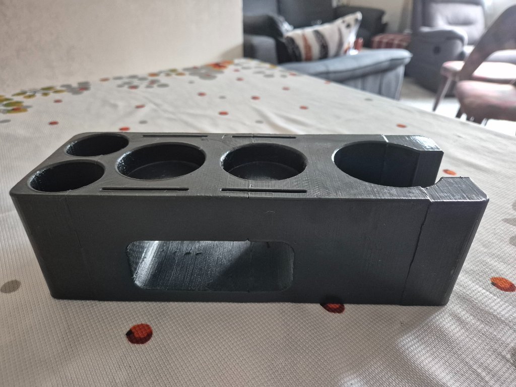

Cihat Küçükay 27 Mayıs 2025 Paylaş 27 Mayıs 2025 Elimde 51mm ye uygun tamper istasyonu kaldı. Almak isteyen olursa 300 tl ye vereceğim. 2 Yorum bağlantısı
