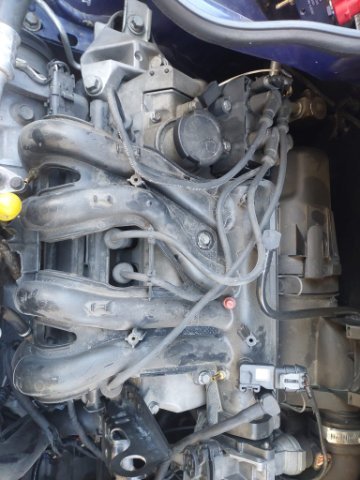

Trabzonda montajlattırdığım lpgden memnun kalmadım git gel yanlarına uğraşmakta istemediğim için manifoldu benle beraber istanbula götürmeye karar verdim :biggrin:

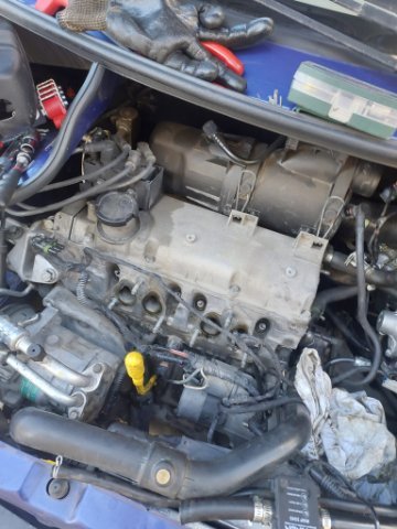

Ne kadar zor olabilir diye başladık sökmeye;
1857560205_WhatsAppImage2023-01-26at13_59_46.jpeg.192a5583bcf8ec775fddee607f07a1f1.jpeg
Yer dar olunca ne anahtar giriyor ne cırcır giriyor. Civataları sökmek için enjektörleri çıkarmak gerekiyor fakat enjektör yan taraftan çıkmıyor derken enjektör kütüğünü söküp civataları söktüm. Büyük bir mutlulukla manifoldu kendime doğru çektim ama o da ne manifold klima kompresörüne çarpıyor ve çıkmıyor. Bu kadar sökmüşken onuda söktüm mecbur :)
211136230_WhatsAppImage2023-01-26at12_57_39.jpeg.f8b2d531465c59f18472fa5e2d59caf8.jpeg
Sonunda manifold elimizde.
1839127546_WhatsAppImage2023-01-26at13_59_54.jpeg.2880d2fea2a7d576ee5bba66b24c3b5d.jpeg

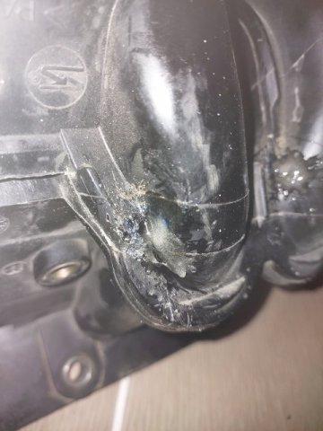

bunlarda montajın beğenmediğim kısımları, nozulların takıldığı yerden motor bloğuna taksimetre 50 tl yazıyor. Bunu halledeceğiz inşallah.
1385796530_WhatsAppImage2023-01-26at21_52.09(1).jpeg.932fcb1db559dd65b768e0da40b6630e.jpeg

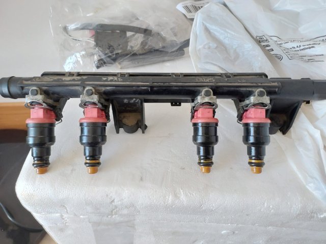

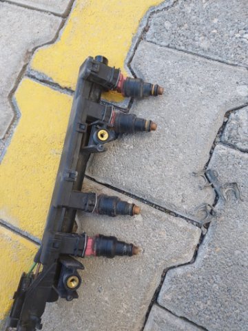

Benzin enjektörlerimiz bunlar bir sıkıntıları yok ama çıkmışken elden geçirmemek olmaz
354687141_WhatsAppImage2023-01-26at13_59_55.jpeg.45ecf83e24fec36edf4684a2b796a4bf.jpeg

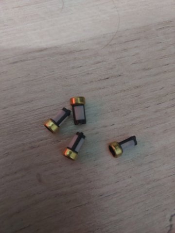

Bir vida yardımıyla enjektör giriş kısmındaki filtreleri çıkardım.
801154918_WhatsAppImage2023-01-26at21_51_03.jpeg.45ce18d8e3b9d0bf46e00aee61533398.jpeg
Eskileri
1341630916_WhatsAppImage2023-01-26at21_51_04.jpeg.c05b2438bf1713480c5bbf56ae581698.jpeg
Yenileri

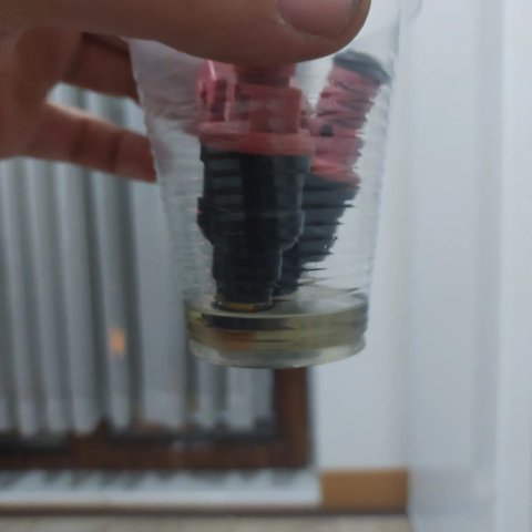

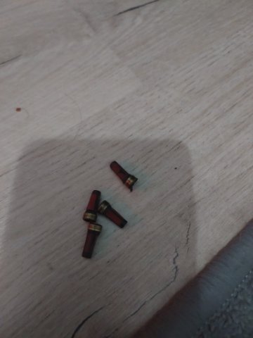

Birazda balata spreyinde beklettim oringlerini değiştirdim montaja hazırlar.

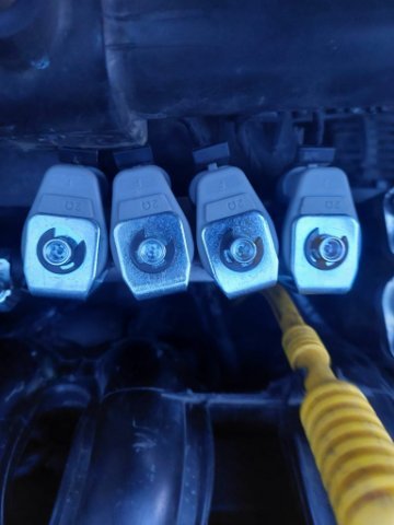

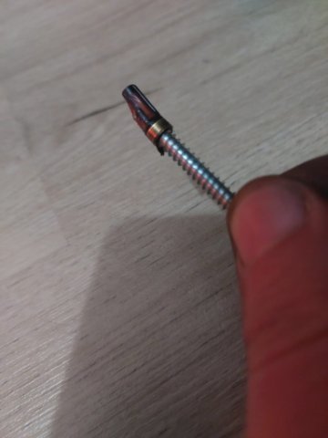

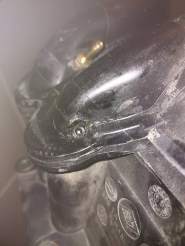

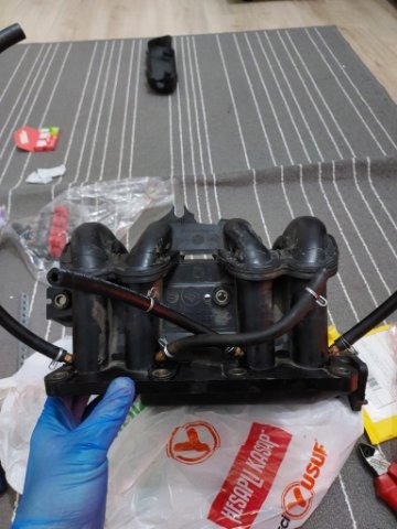

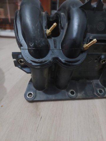

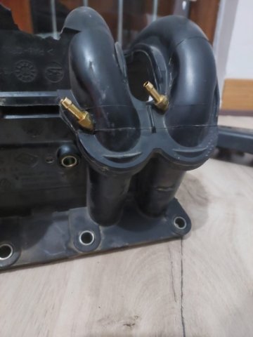

Bugün manifolddaki lpg nozullarını söktüm. Yerlerine m6 setskur civata yerleştirdim. Civataları takarken dişleri arasına ve üzerlerine epoksi sürdüm.
Mehmet Cihat
Hiçbiryere değmeyeceğinden emin olduğumuz yerlerden deldik.

Tevfik Işık
Nozullarin yeri harika olmus. Peki lpg enjektorleri nereye konumlandirilacak?lpg enjektorlerinden Nozullara giden hortumlar da mumkun mertebe kisa olmali.( Gerci biliyorsunuzdur..)
tarihinde Tevfik Işık tarafından düzenlendi
Mehmet Cihat
Tevfik Işık yazdı:
Enjektörler bu hizada sabitlenecek takribi 10 cm hortum olacak gibi, ortadakilerin boyuda eşit olsun diye biraz uzun bırakacağım hortumlarını

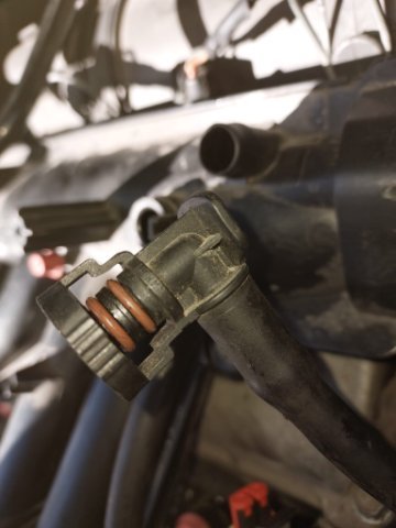

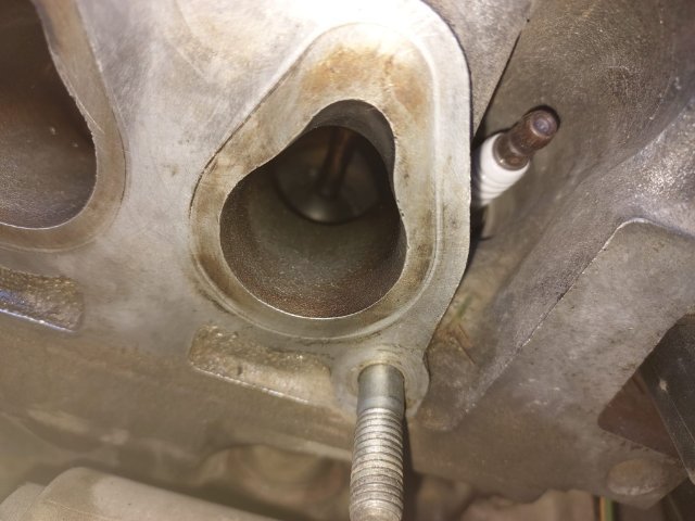

Bugün aracı topladım toparlarken manifold contasını ve manifolda giren hortumların ucundaki oringleri de değiştirdim.
259715635_WhatsAppImage2023-02-12at19_49_56.jpeg.64946ee755ecba809d4f724669d70b33.jpeg
471377137_WhatsAppImage2023-02-12at19_49_58.jpeg.c5fb7a0dd11a6ceca1a0bd2340565123.jpeg
Takmadan önce sübapları bi kontrol ettim gözle iyi duruyorlar pislik yok.

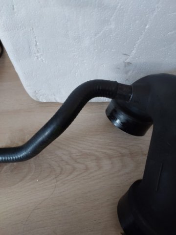

Hava filtre hortumuna giden pcv hortumunuda yeniledim.

Enjektörleri toplarken yanlış yapmışım enjektör üzerinde enjektörleri kilitleyen klipslerin girebileceği 3 yer var. bizimkinde en üsttekiymiş ama ben en alta takmışım. Enjektörlerin üst kısmı tamamen içeri girmişti bu halde iken enjektör üstündeki oring enjektör kütüğünün içine kadar gidiyor ve boşa çıkıyor tabi bunu sonra anladım :)
Olması gereken bu.
Sonrasında motor sıkıntısız çalıştı ama gün bitti lpg ayarı ve enjektörlerin sabitlenmesi işi kaldı :)

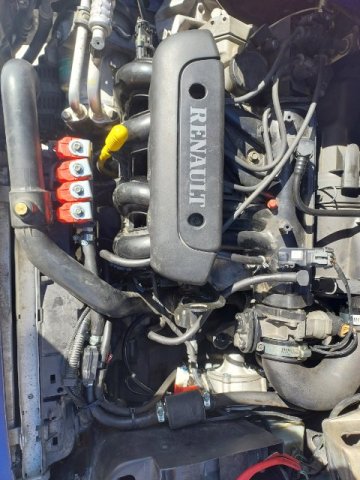

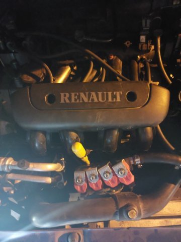

Lpg enjektörlerini güzelce sabitledim bazı hortumların bu şekilde boyu yetişmediği için hortumlarıda değiştirmek zorunda kaldım. Lpg ayarınıda yaptım. Bütün sorunlarım çözüldü.

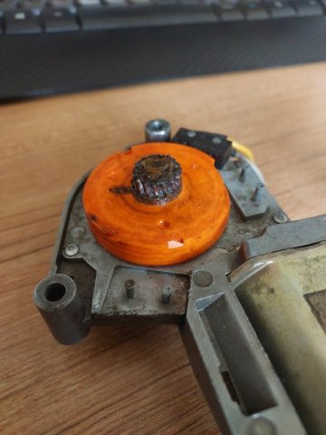

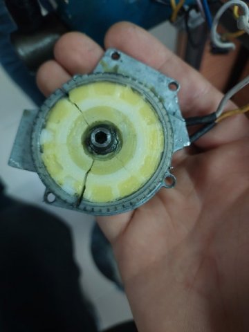

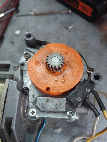

Cam tavan motoru daha önce garip bir şekilde tamir edilmiş. Deforme olan metal dişliyi ortası yuvarlak olan bir model ile değiştirmişler tabi bu dişli mile oturmadığı için milide spiral ile taşlayıp yuvarlatmış ve dişliyi kaynatmışlar. Dişli tam eksende olmadığı için biraz kasıyormuş açılıp kapanırken ses yapıyordu beni çok tedirgin ediyordu olmadık bir yerde açık kalacak diye.
Mil ile birlikte iç plastik dişliyi 80 TL ye metal dişliyide 40 tl ye temin edip motora giriştim.
Dişlinin hali içler acısı :) Ayrıca plastik dişlinin olduğu yeri açmak için bu preslenmiş kısımları açmamız gerekiyor. Matkapla delerek patlattık o kısımları.
İç dişli kırılmış

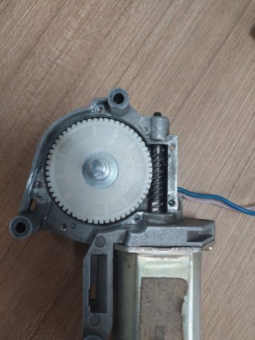

Yeni dişli ve mil yerinde.
Yeni metal dişlide yerinde. matkapla delip açtığımız yerlere metrik 3 diş açtım ve civata ile sabitledim. İşlem tamam.
Bu tamir megane 1 , scenic 1 , clio 1-2 ve peugeot 206 için aynı birinin işine yarar belki çünkü ben doğru dürüst kaynak bulamadım türkçe.

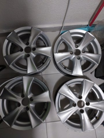

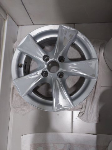

Letgoda gezinirken bir jant ilişti gözüme 2.250 tl fiyat yazılmış fakat sürtme izleri mevcuttu pazarlıkla 1500 tl ye jantları aldım.
Jantların ilk hali
1122155393_WhatsAppImage2023-03-26at22_00_53.jpeg.c3f4e62f8c1ce770228ab639aea654b9.jpeg

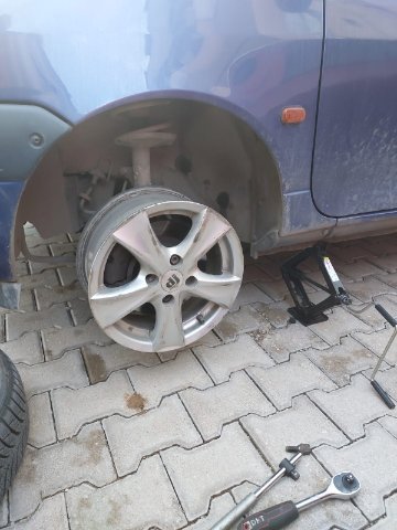

Bir arkadaşıma rica ettim aldı getirdi trabzondan hemen aracın üzerinde bir deneme yaptım göbek uyuyormu vs diye.
1702774236_WhatsAppImage2023-03-26at22_01_18.jpeg.2e500672f222ba5699ed476bc26f0dd5.jpeg
Hanımdan müsade alıp jantları banyoda bir güzel yıkadım.
1510106723_WhatsAppImage2023-03-26at22_01.19(1).jpeg.37458a373df6ac511543a23e94d5ca69.jpeg259148994_WhatsAppImage2023-03-26at22_01_19.jpeg.e6593471940129c9672edeac044863d1.jpeg

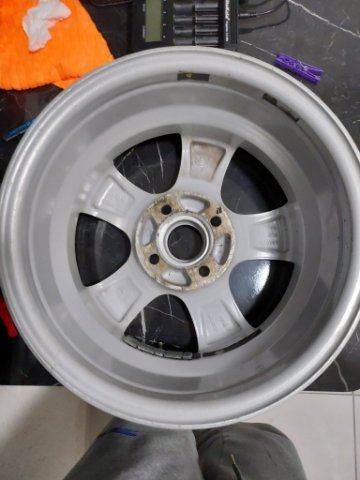

Sonrasında sürtme izlerini alsın diye sırasıyla 60-80-150-220 ve 400 zımpara yaptım bu işlemi akşamdan akşama 5 günde yaptım :)
981693290_WhatsAppImage2023-03-26at22_01_20.jpeg.02c3e9cc34e15ae239f001247d5289c2.jpeg

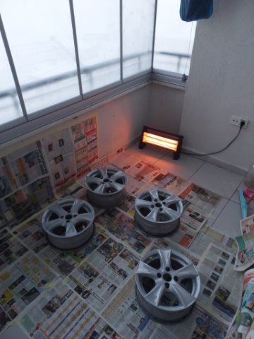

Balkonda boyamaya başladım. Bulabildiğim en uygun fiyatlı ürünleri aldım marka seçmedim.
1670836546_WhatsAppImage2023-03-29at22_01_09.jpeg.16a6015292052a1a0d5a2850263e5b0c.jpeg
Önce 2 kat astar attım.
2 kat boya
2 kat vernik
zımpara yaparken macun kullanmadım bu yüzden nokta nokta olan aradaki hasarlarla uğraşmadım.
Maliyeti
50 TL zımpara
59 TL akçalı jant boyası
70 TL motip astar
40 TL akfix vernik +5 gün işçilik temizlik vs.
