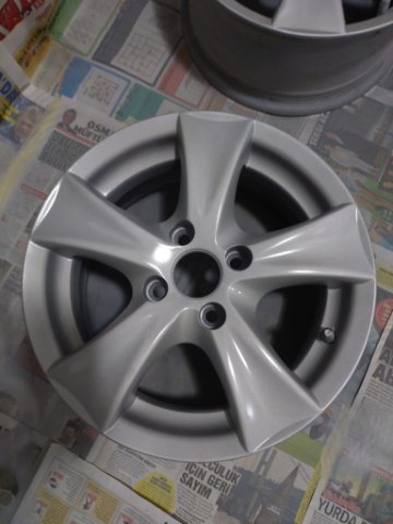

Resimlerde bir sorun olmuş şuraya tekrar atayım
Astar sonrası
Boya sonrası

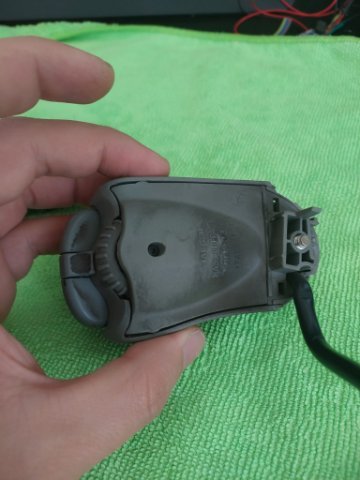

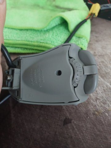

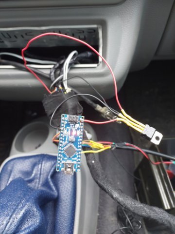

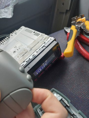

Pazar günü yemekte yemeyince insan evde yapacak birşey bulamıyor. Bende direksiyon kumandasına kafa patlatayım dedim.
Alpine marka teyp almıştım 1 ay önce, direksiyon kumandasına da orjinal teypten dolayı alıştım hemde teybin yeri aşağıda olduğu için kullanırken dikkat dağıtıyordu. Araştırırken alpine teyplerin direksiyon kumanda kontrolünü hex kodlarıyla yaptığını öğrendim, sağolsunlar rus forumlarında hex kodlarını buldum, yine renault direksiyon kumandasının kablo şemasınıda buldum. Giriştim hemen arabaya.
Söktüm getirdim eve ama ben bunun arkasını hiç görmemiştim leş gibiymiş.
254153029_WhatsAppImage2023-04-02at20_40_45.jpeg.a229f562fce68891836d04aa7380ce89.jpeg
Şimdi daha iyi.
454239522_WhatsAppImage2023-04-02at20_40.45(1).jpeg.d4beda77ddcdca81ecddbb5db5233adb.jpeg

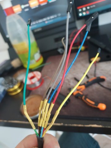

Kablosunun ucundaki soketi kestim, arduinonun bacaklarına bağlamak için dişi jumper kablo lehimledim.
897529735_WhatsAppImage2023-04-02at20_40.45(2).jpeg.a15964087d9c6675b7560f3139019388.jpeg
Kodu hazırladık yükledik, arabaya montajını yaptım arduino voltajdan zarar görmesin diye 7812 ile voltajı 12v yi geçmeyecek şekilde verdim. Elektriğini teybin anten tetik (anfilere tetik veren uç) ten aldım.
2002311375_WhatsAppImage2023-04-02at20_40.45(3).jpeg.0f2c7607babd6dcba95b32732fad2f2c.jpeg
Deneme başarılı.
50580232_WhatsAppImage2023-04-02at20_40.45(4).jpeg.b0d2cb25172f34cb4758295dee40c814.jpeg

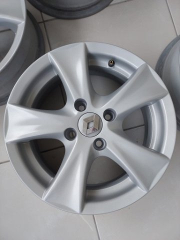

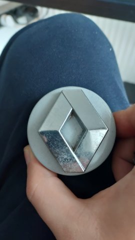

Jantları boyadık ama bir türlü uygun bilezik bulamadık düzgün sitelerde, aynı şekilde düzgün bir jant göbeğide bulamadım 55-52 mm çapında.
Jant göbeklerinin üzerindeki jantın kendi markasını söküp plastiğini jant boyasıyla boyamıştım jantları boyarken düz gri takacaktım bir süre.

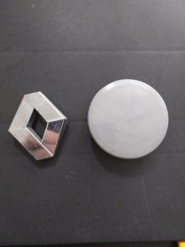

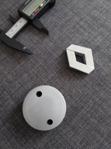

Bugün jant kapaklarımdan biri yolda düştü işe giderken. Dönüş yolunda buldum kendisini, üstündeki logo dikkatimi çekti sıkı geçme imiş çıkardım hemen evde denemeye geçtim :)
466189294_WhatsAppImage2023-04-03at23_22_14.jpeg.1d5e8af0c2e3d4568da46a8f6c187e0b.jpeg
Logonun bacaklarına göre delikleri deldim.
1900824389_WhatsAppImage2023-04-03at23_22_15.jpeg.a4a5f3d4cc2e980d5532259e81f64a96.jpeg
Yapıştırdım sıcak silikon ile
Jant üzerindeki görüntüsü
1454399489_WhatsAppImage2023-04-03at23_22.16(1).jpeg.3996c0eeb860f3e63e1669fdc5e4377f.jpeg
Güzel bir logo bulana kadar iş görür

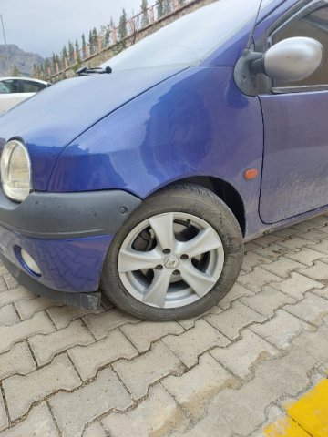

Jantlar ile birlikte yazlıklar takıldı ama malesef lastikçinin gazabından kurtulamadık. Bir jantı tekrar boyamam gerekecek :)
Hangi renk kaliper olmalı sizce

Jantı tekrar boyayacaksan şöyle görüntüyü patlatacak, simli-mimli canlı bir renge boya, araç üstünde mat kalmış
Mehmet Cihat
Köksal Yılmaz yazdı:
Sadece birini boyayacağım abi o yüzden aynı renk devam :)
Mehmet Cihat
Birde resme bakınca gerçekten gunmetal gibi duruyor ama öyle değil evet biraz daha sönük ama bu kadar değil ?
Mehmet Cihat yazdı:
Tamam ya demeseydim iyiydi :D
Mehmet Cihat
Hatta rengi tam tarif etmek gerekirse çelik janttan ziyade jant kapağı rengi
Aytac Sakal
Mehmet Cihat yazdı:
Çok yakışmış
akçalı gri si , polisan jant grisi daha koyu mesela gunmetale yakın geliyor, motip daha açık renk

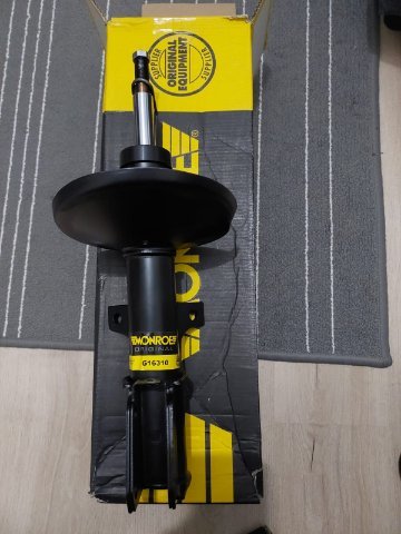

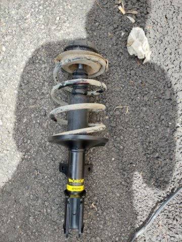

Twingonun çeyizi için daha önceden alışveriş yapmıştım bugün sıra amortisörlerin montajına geldi.
Monroe marka amortisör almıştım 1800 tl çifti.

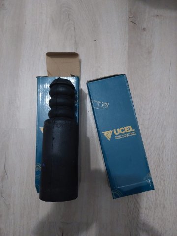

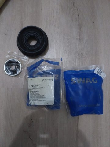

Geçen sene taktırdığım üçel marka takozlar 1 senede su koyunca yeniden takoz almak zorunda kaldım. Orjinal bulamayınca swag marka aldım içerisinden febi marka bilyede çıktı. Çifti 400 tl.
840816783_WhatsAppImage2023-04-18at23_06.12(2).jpeg.7296998e05f5cbeab27a0ff7a6650a0f.jpeg
Toz körüklerinide aldım üçel marka çifti 100 tl.

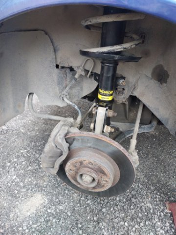

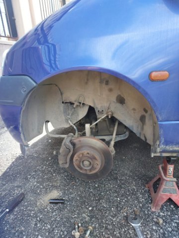

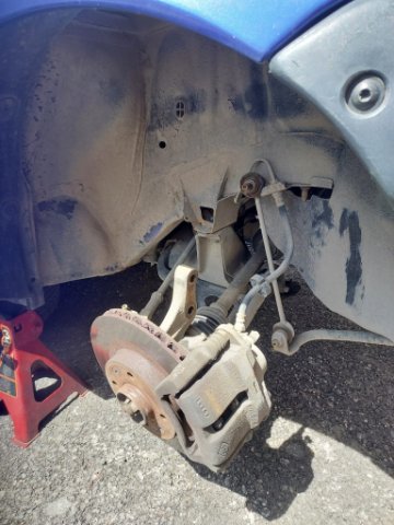

Geçtiğimiz günlerde çin malı bir somun sökme makinesi aldım şarjlı daha öncede ikinci el araç sehpası almıştım bugün çok faydasını gördüm ikisinin :) öğle arasında işi bitirdik.
Sağ ve sol amortisörleri söktük, üstten bir adet 21 mm somunu var, taşıyıcıya bağlı 2 adet 18 mm somun ve z rot bağlantısı var 17mm.
864586807_WhatsAppImage2023-04-18at22_57_57.jpeg.ff236a2d7e41b52ad4832e064fe7bf88.jpeg
335382476_WhatsAppImage2023-04-18at22_57_58.jpeg.506822434decdfc7788082bf7e5d78d2.jpeg
Amortisörler ölmüş milleri hiç geri gelmiyor, takozlarda boşta gibi sağa sola sallanıyor.
136249168_WhatsAppImage2023-04-18at22_57.58(1).jpeg.827d716ad82f538fd77b504ca4102e0c.jpeg
Yay çektirme aparatı almadım ustaya 100 tl karşılığında yeni amortisörlere ürünleri helezon ve diğerlerini taktırdım.
1411337057_WhatsAppImage2023-04-18at22_57.58(2).jpeg.8ecdf86d73c62e7553796c40a0d0d7d0.jpeg
Bu resimde z rot ters tarafa takılmış düzelttim toplarken.
990351601_WhatsAppImage2023-04-18at22_57.58(3).jpeg.b5563ba6e47ebdec493a61f378a8aa05.jpeg
100 tl ve 30 dk içinde amortisör değişimi gerçekleştirmiş olduk. Araba bambaşka oldu yahu :)
