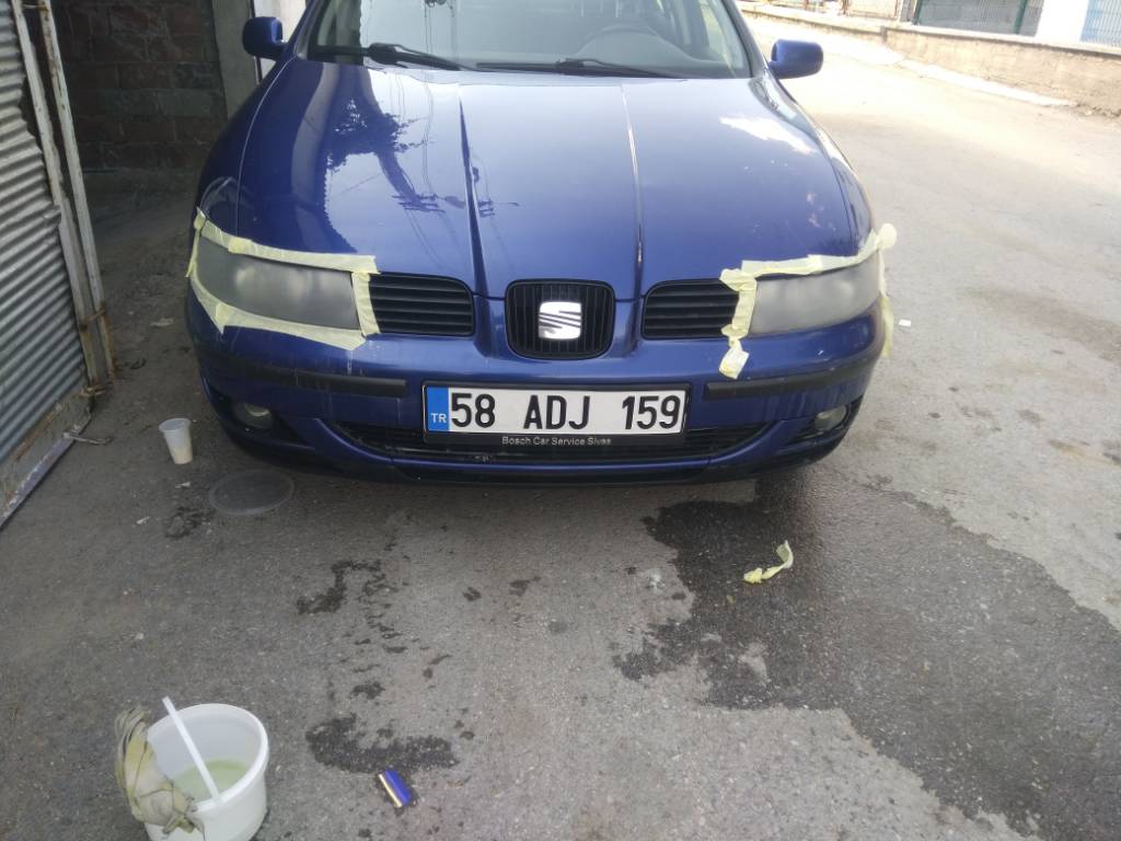

Farları parlattım önce 1500'lük sonra 2000'lik zımpara sonra da pastayla sildim.Biraz bombalama oldu ama netice idare eder gibi [emoji846].

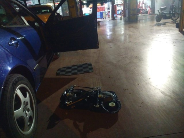

Sağ cam krikosunu da değiştim açıp kapatırken acayip sesler çıkıyordu.

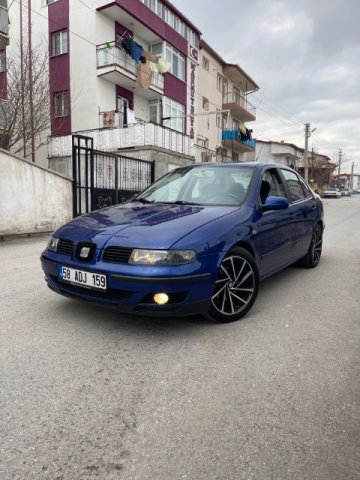

Replika jant aldım :) bir takım da sıfır lastik kumho marka . Sigorta bitmiş dede hatırlatmadı 🙁 5250 TL ye yaptırdım F4958F84-7B14-4A7A-A360-48F1DA46ED2D.jpeg.a84c5b959d58d965061fc7dd3a56ae46.jpeg

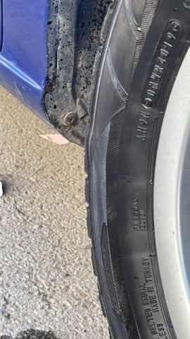

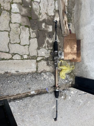

Bence de iyi oldu gibi gibi ama göz değdi , direksiyon kutusu patladı 🤨

Kutuyu tamir ettim gibi , taktım kaçak yok gibi ama bakıp göreceğiz.4AC07568-333F-4215-AAD0-CDF5711430AC.jpeg.09597baaa79e47eec09169b79d85bb04.jpeg5E38A0A8-C91C-47AB-98F2-CF1B266617C3.jpeg.808fb7e2cbe5ca84b1f1095e78e776fd.jpeg

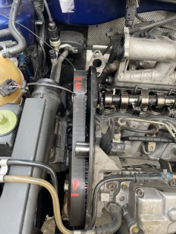

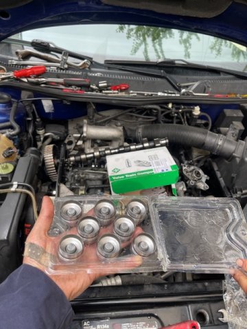

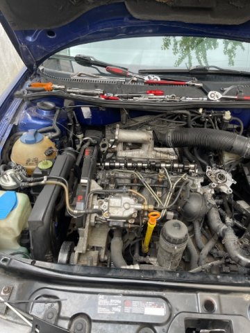

Lifterleri değiştirdim sadece bir tanesi bozuktu ama takım değiştim kapının önünde yaptım ama zor oldu bayağı 2 günümü aldı. IMG_2983.jpeg.477acc2987f59796e350773a8c9f52b7.jpeg
Kasnağı söküp kayışı sökmeden çözelim dedim ama olmadı çünkü kasnakta pim yok 😕 eksantriği arkadan kilitlemek gerek.

Okay Kaygusuz
eksantirigi tavsan kulagı yapacan veya vakum pompadan kitleyecen yegenim gecen hafta ögrendim :) pompayı zaten pim sokuyorsun krankta volantın ordan senteye geliyor :)

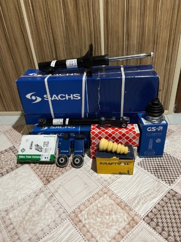

Komple alt takım yaptırdım.Rot kolu rot başı hariç işçilik dahil 10000 TL .
Yaylar fotoğrafta yok ama yayları da değiştim takım halinde.Sol aks iç dış kafa bozulmuş ne hikmetse onlarda değişti 😒IMG_2976.jpeg.cefb527e739d639cf3bd7303428e11a9.jpeg

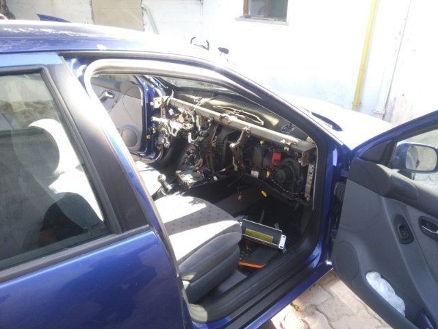

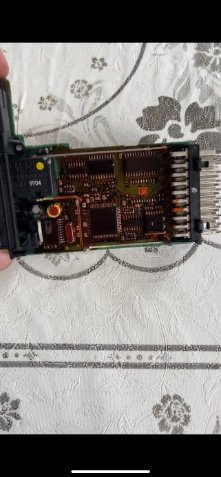

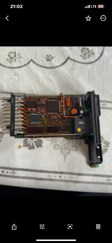

Katlanır aynalar cam motoru değiştiği için çalışmıyormuş, cam motoru üzerinde eksik olan entegreyi sayın aldım lehimledim. Kodlama sonrası işlem tamam. Kodlama için rs232 portlu bilgisayar lazım olduğu için masaüstü bilgisayarı arabaya kurmak zorunda kaldım 😀

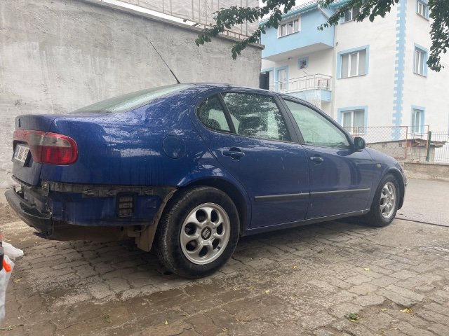

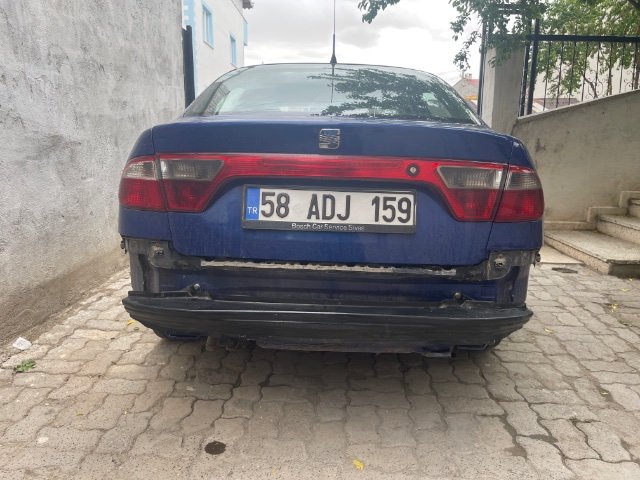

Tampon demiri sonunda buldum 1900tl kargo ile beraber 2000tl maliyeti oldu ☹️IMG_3382.jpeg.abed2821b49c2300feb174e2476549d9.jpeg
Replika jantları arkadaşa sattım orijinal signo jantı aldım lastikler de conti premium bakalım konfor da istediğim gibi olcak mı ?IMG_3385.jpeg.5eef25c06f1f18c4924b6f33f7459ba0.jpeg

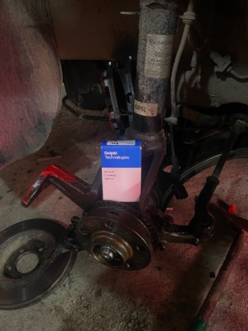

Kayma olmamasına rağmen abs devreye giriyordu sanırım sol ön tekerde ki abs sensörü kirlenmiş diye düşünüp işe giriştim sensörü sökerken de kırdım 😐 yenisini almak zorunda kaldım. Umarım sorunun müsebbibi bu parçadır.

4 tekerden gelen canlı hız verisi okunmalı, düzgün ise arkalara odaklanmalı genelde arka balatar kapma yaparsa abs lastiikler kızaklamasın diye devreye girer
düşük hızda mı yüksek hızd amı abs devreye giriyor erkenden?
Benim arka frenler tutmuyorken sürekli ABS devreye girerdi, muayenede öğrenmiştik tutmadığını :fiuw:

Düşük hızda giriyordu ama çok nadir oluyordu, ses önden geliyor gibiydi tam tespit yapmadan giriştim sonu kötü oldu 😅. Yarın bilgisayardan bakayım inşallah bu sensörden dolayı oluyordur.
