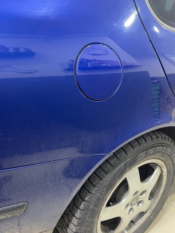

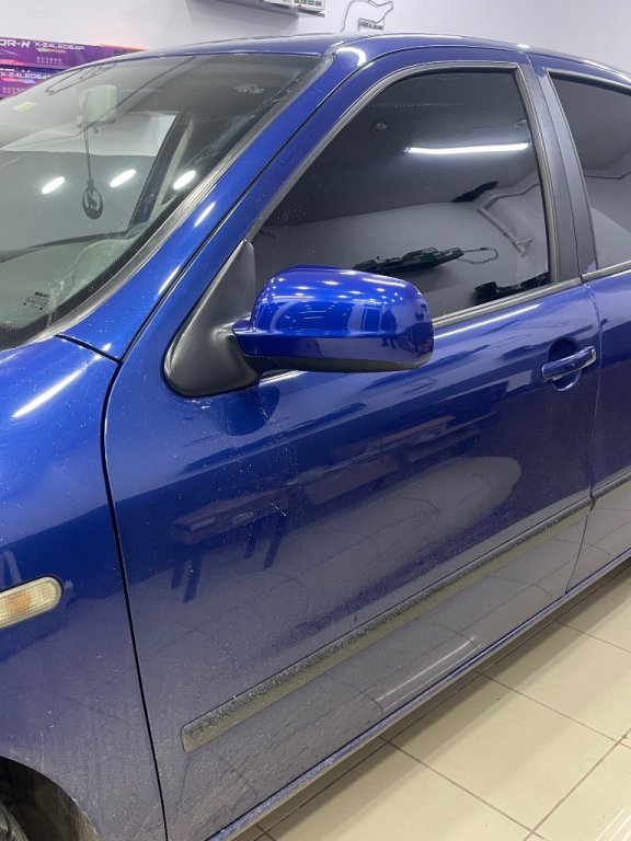

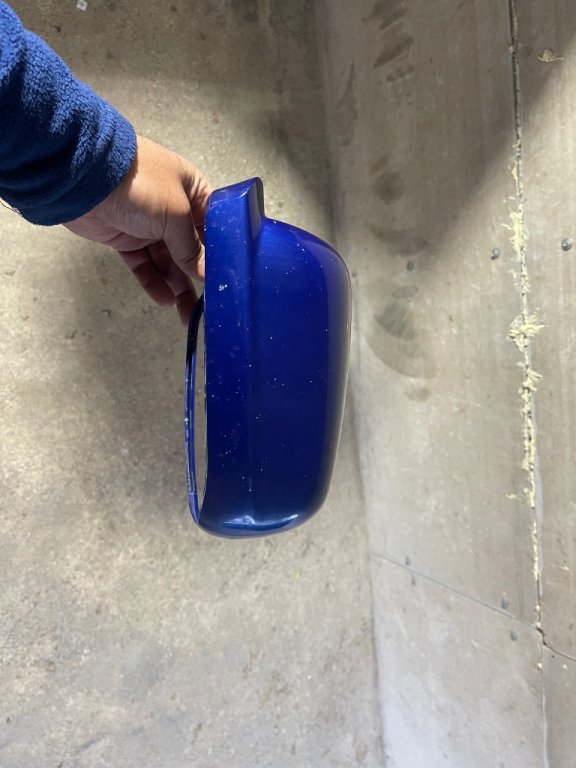

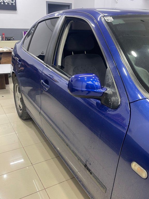

Ayna kapağını ve depo kapağını boyadım.
Sonrası;
Netice çok hoş olmadı boyalar bende boya işini beceremiyorum, zaten uygun mekanım da yok bir daha böyle bir işe kalkışmayacağım 😁😁
Furkan Bakırel
fotolar iyi? akma mı yaptı?
5 kere boyadım abi 😁😁 ya astar silikon yapıyor ya boya silikon yapıyor en son her şey çok iyi oldu vernik atarken makineden böyle pütür pütür parçalar çıkıyor neden oluyor bilmiyorum o yüzden boya uzaktan güzel gibi yakından 10 numara değil 10/7 civarı bir de benim garaj tozuyor o yüzden de çok iyi bir iş çıkmadı.
Furkan Bakırel yazdı:
makine? nasıl atıldı bu boya vernik?
Sprey bastırıp dene istersen akma yada pütür oluyorsa. Resimden iyi duruyor yine de
Furkan Bakırel
Proter HK-827 , Proter H 2000 boya tabancaları, kuletaş 50 litre kompresör.
Yüzeyi zımparalayıp astar atıyorum astar hafif pütürlü oluyor ince 1500 zımpara ardından 2000 zımpara sulu şekilde. Sonra tabancayı temizliyorum sentetik tinerle ardından boyaya %100 tiner katıyorum üç kat boya sonra tabancayı temizliyorum son kat boya hafif kuruyunca verniğe %50 sertleştirici katıp vernikliyorum ama vernik boyayı deliyor 🤣🤣 yada vernik silikon yapıyor. Kurumaya bırakıyorum üstüne kesin toz yapışıyor.
Selçuk Bakış yazdı:
Daha bulaşmam abiii
kompresörde su tutucu var mı? hava kaç c bu mekanda? boya vernik oranı üreticinin tavisyesi mi, vernik kaç yıldır ağzı açık bekledi vs. sprey varken bayırlıdım bu sıralamayı ben yapmaazdım çatlardım aaaaa
Furkan Bakırel
Su tutucu yok abi alacağım aklımda belki de bundan olabilir hava da 10 derece civarı bende sabırsızım zaten abi 🤣🤣🤣
tarihinde Furkan Bakırel tarafından düzenlendi
nem yapar borunun içi delikler ondandır zaten hava 10 ci ise ayrı sorun tabii. sprey candır bu işlerde
Daha bulaşmam abiii
306 da ayna tampon boyadım iki üç defa, audide ön iki çamurluk yaptım iyiydi, Audi siyah olduğundan biraz zorladı ama ayna ve depo kapağı için iyi iş görürdü sprey
Furkan Bakırel
Sprey yapsam daha karlı olacaktı ama olan oldu

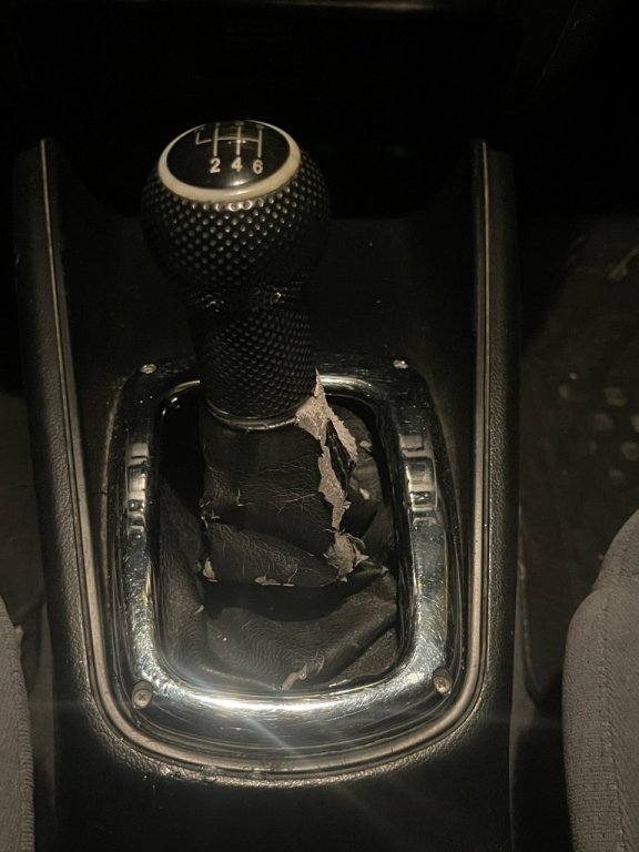

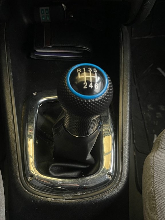

Çekik gözlülerden vites topuzu ve körüğü aldım Toledo için yok ama Bora'nın parçasını uydurmam zor olmadı🙂

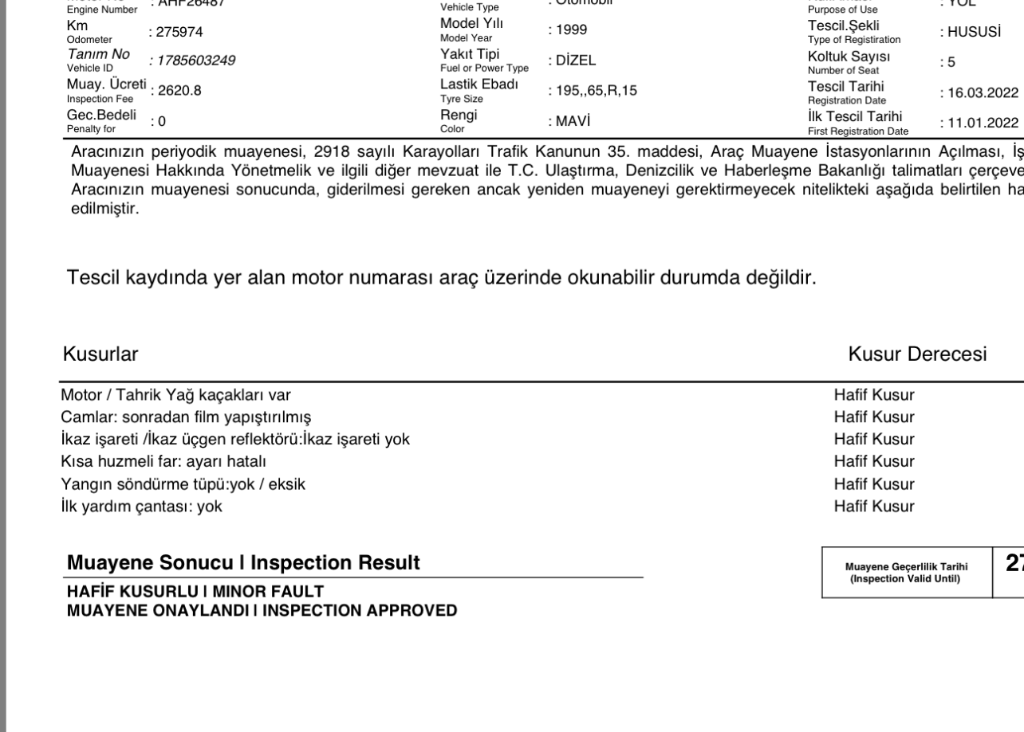

Far ayarını da yaptırıp gitmiştim ama küsür yazıldı 🥺
motor no ayrıca yazılşmış ama kusur tablosunda yok? ilk defa görüyorum acaba bir şeylere hazırlık mı var tüvde
Furkan Bakırel
Olması gereken oydu abi, ama kredi kartı komisyonuna da bir düzenleme gelmesi gerekiyor yasladılar ayak üstü yüz küsür lira.
olması gereken ve eskiden olanı motor no ağır kusur idi. yeniden başlarlar ise 100 bin tl ye cip alırız artık

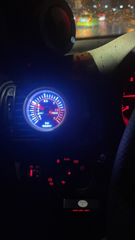

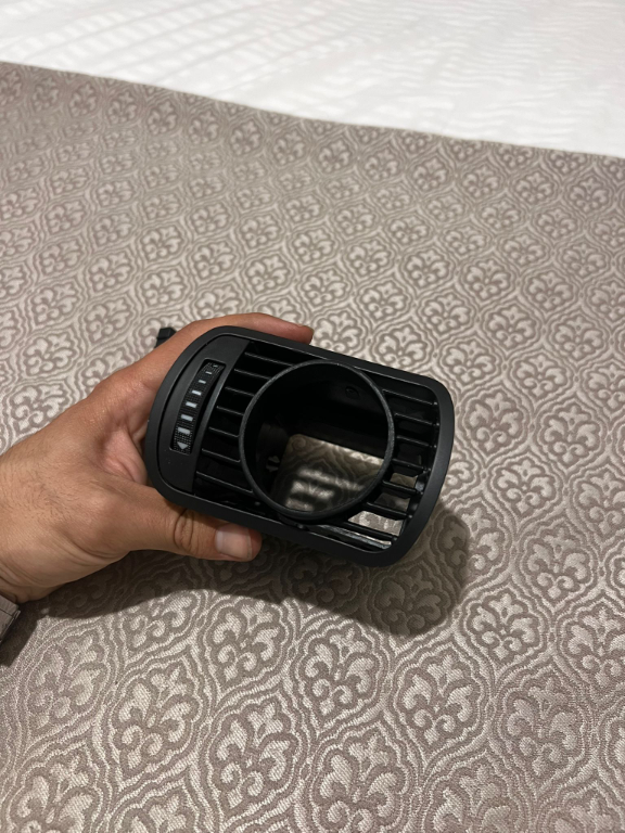

3D yazıcıda basınç metre için yuva bastık. Menfezi söküyoruz orijinal yönlendirici çubukları söküp bastığımız parçayı takıyoruz. Görüntü olarak gayet düzgün oldu.
Gece görüntüsü biraz göz alıyor.
Gel gelelim işlevselliğe, ürünü gümrük kapanmadan Çin’den almıştım o yüzden iyi olmadı malzeme dandik ibre yüksek basınçta titriyor 🫨. Gliserinli pakkens alacağım ama onunda aydınlatması olmadığı için sıkıntı olacak gibi görünüyor.
52 mm yuvaya uygun saat tavsiyelerine açığım.
