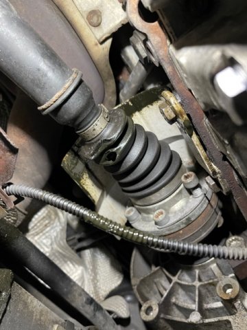

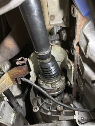

Aks körüğünü sonunda degistirdik
EEE8D02B-D01B-4FBF-8D3C-144C840228B1.jpeg.914069e57ba1d997a8fe8d49be93a386.jpeg84644B7C-C6A1-49A1-B6AC-3CA92AEA54AF.jpeg.d29a25de8df2267a0c4612c07dfbf4ca.jpeg

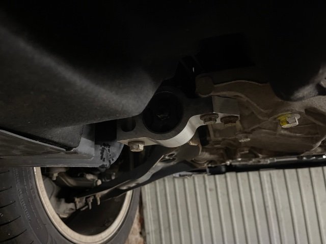

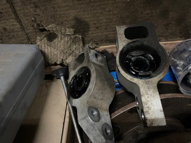

Lifte almisken salincak alt takozlarini da degistirdik.
F935D997-DA2B-40CF-A440-2BF43F472979.jpeg.90dbf381e9522099f051d77f3e0e3b44.jpeg06D349A2-4D48-4646-B909-2CC301FD574D.jpeg.5b47fa87616cba275789e0dcc6696cb6.jpeg

Erdem Doğan yazdı:
Elinize sağlık temiz iş olmuş, tabladaki burç değişmiş mi yoksa orjinal de  böyle vidalımı?
Erdem Doğan
Metin Uzunoğlu yazdı:
Teşekkürler. Tabladaki burç hangisi oluyor?
toz yok mu orada? yoksa lifte almadan önce araç altına pasta cila mı yapıldı?
o yüzden almanlar filtreleri 60 binde bir değiştiriyor
pehh fakir fakir... yıkayıp geri takmasalar bari
geri? Arabayı 1 euroya satıp yenisini alıyor ya hu
Erdem Doğan
60 bin yok ya. Opeller 30 bin. VW longlife olursa 30 bin. Vito 45 bin ama ona sasirmistim :)
Erdem Doğan yazdı:
Tablada tekerin oturduğu küresel parça varya o..
Erdem Doğan
Yok orjinali öyle. Gecen haftalarda 2002 Polo söktük o da böyleydi.
Erdem Doğan yazdı:
Ford fusionun tablada onlar perçinli idi boşluk olunca söküp vidalı olanını takmıştık.

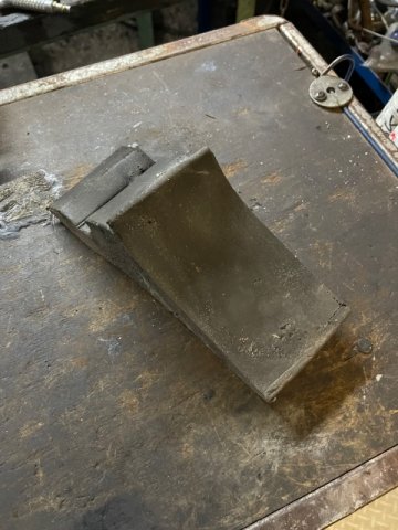

Mercedes Viano da percinli cikti. Muayne icin parcayi alip ustaya verdik, klasik Alman kafasi bu sökülmez alt tablayi komple degistirmek lazim dedi. E sökülmüyorsa bu parcayi neden satiyorlar :)
Bizim aldigimiz degismesi gereken parca (20euro);
thumb?id=1771157&m=0&n=0&lng=de&ccf=9407
Ustanin istedigi parca(70 euro);
thumb?id=1771560&m=1&n=1&lng=de&ccf=9407
Erdem Doğan yazdı:
türkler için
Erdem Doğan yazdı:
Ustanın istediği Almanlar için
türkler için
Sizin alacağınız Türkler için.
Almanlar demokratik insanlar herkesin cebine ve isteğine göre parça satıyorlar. Parçacıya gittiğimde abi tabla pahalı burçları değiş yeter demişti direk.

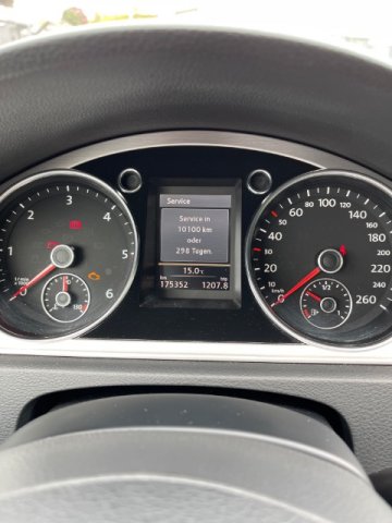

Güncelleme yapalim. KM 175 bin oldu. Sagini solunu topladik, bakimlarini yaptik. E bize ugrasacak araba lazim :) Biraz yuksekten ilana girdik, yakinda yollari ayiririz.
