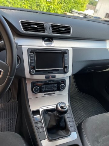

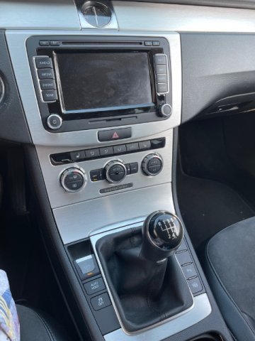

DPF olayini arac kendi cözdü. Yarim depodan az olunca at terlemiyormus. Sırada airbag kapali uyari soketini sökünce yanan ariza lambasi kaldi. Hic bir program görmüyor bu arizayi. Servis cihazi ile bakacagiz. Denk gelince yeni nesil vites topuzunu cikardik aradan.
before
after

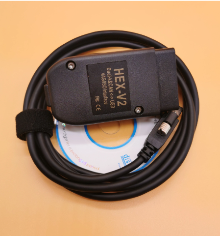

Vag com boyle ulaşılabilir iken obd elm felan ?
Bi tık ucuz olsa ben lexia alacam mesela ama ucuz değil

Ali den buraya kargo gümrük yok. Model ismi ne bakayim bi.

Erdem carscanner yükle telefona. 50tl limitsiz kullanımı al. Wifi obd ile bağlan ve manuel rejerenasyon yap.
yandex’ten gelenler icin bilgi. Carscanner da Passat B7 icin servis ve kodlama yok. Sadece ariza okuyup siliyor ve anlik veri goruyor. Bos yere pro satin almayin. Vagcom candir.

ne kadara mal oldu?
Erdem Doğan
Alpay Sumer yazdı:
ne kadara mal oldu?
60€ ikinci el ama tertemiz yeni tip panel.
20€ panel cercevesi.
35€ ya bendeki eski paneli sattim.
15€ eski panel cercevesi ilanda. Onu satarsam 30€ gibi rakama güncellemis olacagim :)
Normalde panel burada 100-150€ arasi. TR den almayi düsünüyordum. Pazarlikla rakami indirince burdan hallettim.
Erdem Doğan
Vites topuzu ise Golf 7 ye ait. Cercevedeki krom kaplama hasar gördügü icin yenisini almis, bunu da 25€ ya satiyordu. Körük ve topuz yeni gibi. Benim körük parcalanmisti. Cerceveyi söküp benim aracin cervesine monte ettim. Kalip vs birebir ayni zaten. Orjinal istedim illa. Yan sanayiler deri degil cünkü. Yenisi 150€ idi.
