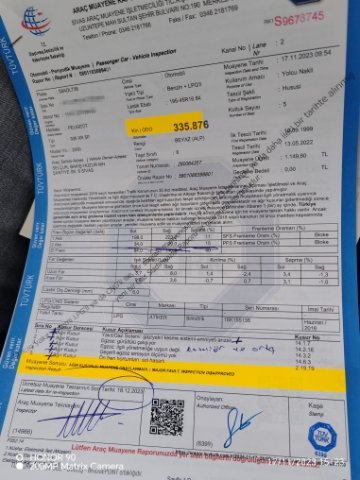

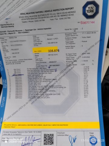

Muayenenin bitmesine daha 15 gün vardı ama okullar tatil diye muayeneye erkenden girdik. Egzoz muayenesinin süresi dolmuş fark etmedik, neyse dedik olan oldu ikisini bir halledelim. Egzoz ölçmeye yaklaşınca görevli orta susturucu ve katalizör yok dedi kanala aldı baktı, bunları taktır dedi egzozdan kaldık. Muayeneye girdik çıktık, bir sürü ağır kusur, aracın frenlemesini beğenmiyordum meğer arka tekerler kafasına göre takılıyormuş, 2 defa da baktırmışlığım var. Fren hortumları vs hepsi çatlak çıktı, üzerine Lpg deposu üzerinde ki kesici de iptal edilmiş daha önceden problem yaşamadığımız için onu da fark etmedik. Biraz masraflı oldu ama hepsi tamamen güvenlik için lazım olduğundan boynumuz bükük kabullendik.
Masraflarımız
Muayene 1400 TL
Egzoz 2500 TL
Lpg tamirat 350 TL
Frenler 1550 TL
Toplam 5800 TL ile günü kapattık.

Orta ve katalizör yokmuş düz boru vardı arkaya kadar, eksik tertibat diye yazdılar, tükenmez kalemle yanına susturucu ve katalizör diye ayrıca belirttiler.
Şuraya eksikleri de bırakayım da biraz şenlenelim.
Geçmiş Olsun diyelim.aslında Freni yakalamaları iyi olmuş.
Bazen çok ayrıntıya takılıp zorluyorlar.Muayene ücreti konusunda genel bir memnuniyetsizlik mevcut.

İlk girişimde böyle yaptı, tekrarda istemedi, sanırım orta susturucu ve katalizör yok diye kontrol etmek için istemiş olabilirler. Kusurlarda da yüksek ses yazmışlar ama alakası yoktu aslında.

Fren ve gazdaki problemin yakalanmasına bende çok sevindim, hatta muayene eden elemana alta baksana bir ses geliyor mu dedim, bişey bulamadı :crazy:
