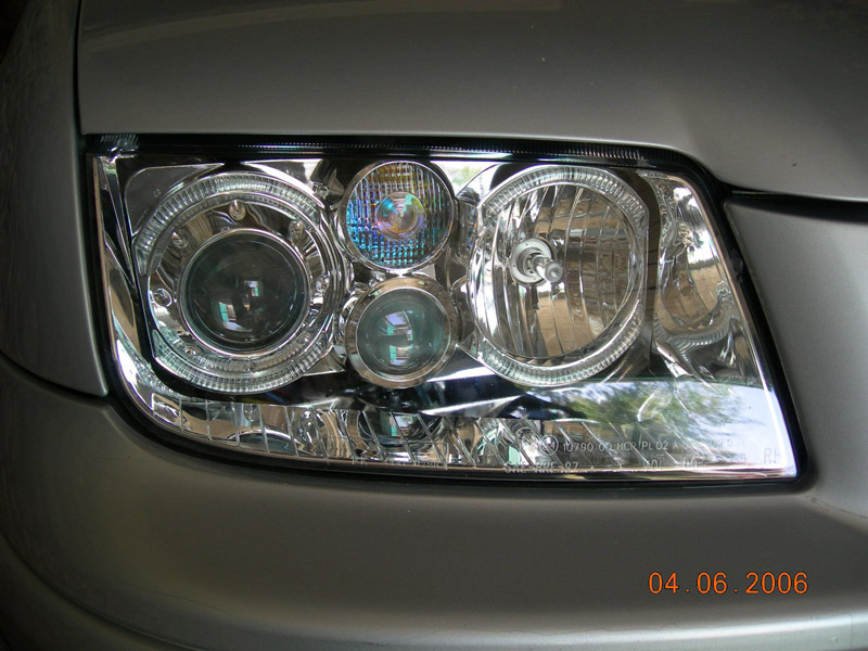

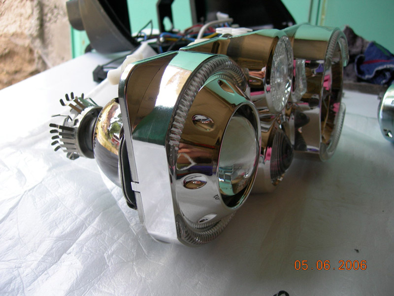

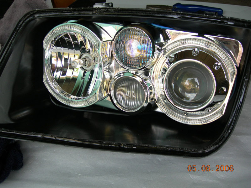

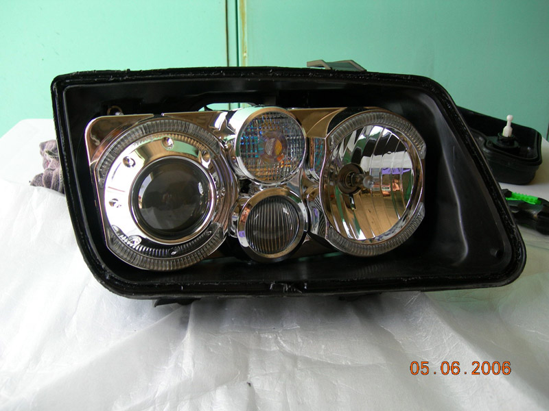

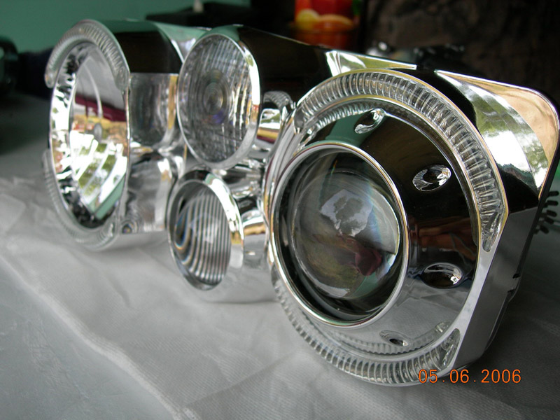

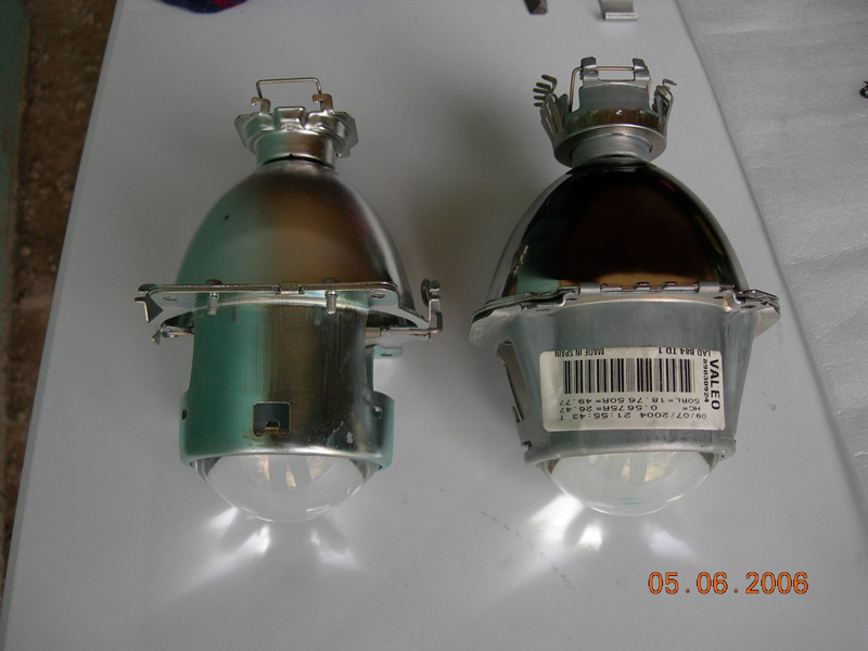

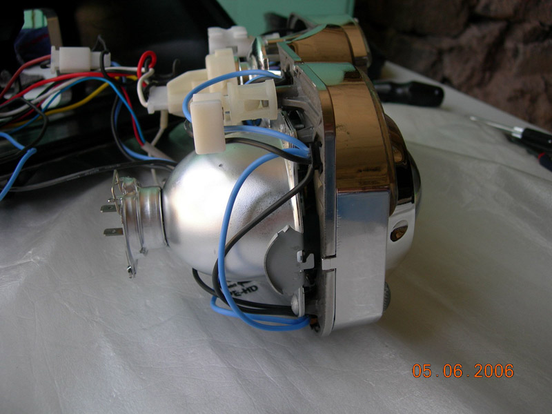

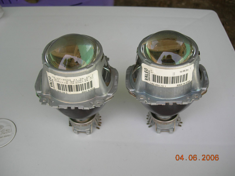

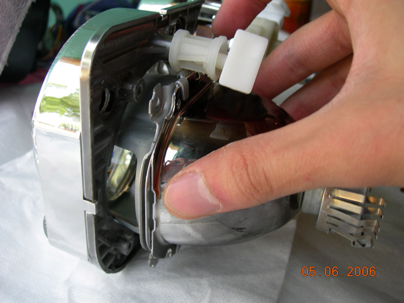

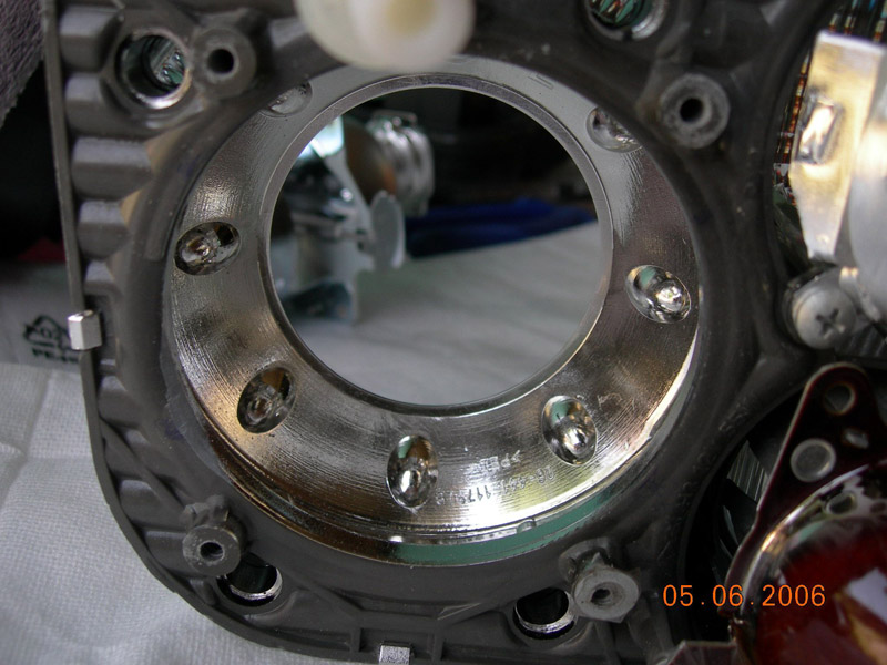

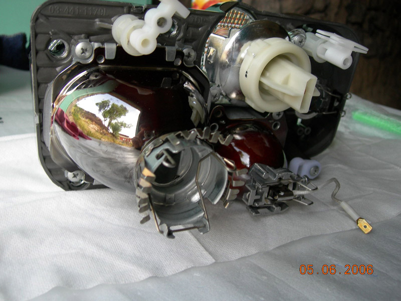

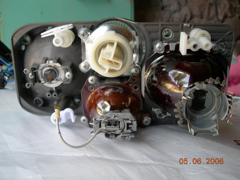

Yaptığım çalışma sonucunda valeoları monte ettim. buraya resimlerden birini koyuyorum. valeo takılı hali. bence boraya orjinale en yakın ve sorunu az olabilecek bir uygulama bu şekilde fk fara yapılabilir. borası olupda xenona geçmek isteyenler fk fara valeolar çok rahat oturdu sayılır sadece arka kısımda bir kaç yontmam gereken nokta vardı onalrı halledince cuk diye oturdu valeolar. resimle ilgili bi sorum olacak arkadaşlar. valeoları takınca ön tarafta biraz açıklık kaldı eskiye oranla. bu bir sorun yaratırmı ışık açısından?
Selçuk Keleş
sorun olmaz :lol: ne aşamadasın şu anda ?
Mustafa Sarı1679652568
Şuanda valeoları taktım ve farı kapattım aracın üzerine geri taktım kullanıyorum. valeolara h7 taktım geçici olarak kullanayım diye ama ışık dağılımı berbat ötesi oldu çok kötü. h7 takarak aynı zamanda merceklerin yüksekliğini de ayarladım farı kapatmadan aracın üzerinde ayarladım direk. zaten farlar aracın olduğu yerde müdahalede byulundum o yüzden. şuan kisa farın ışığı sislerden bile aşağısını aydınlatıyolar ufuk çizgisi belirgin ama çok zayıf az bir ışık yöneldiği için üste 40 km hızı geçince belli olmuyo bile. şimdi ballast ve ampülleri alıp bağlatmak kaldı okadar.

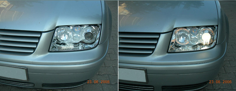

Evet arkadaşlar sonunda bende xenona kavuştum. çok güzel yanıyo bu xenonlar gercekten acayip güzelmiş. :unsure2: .

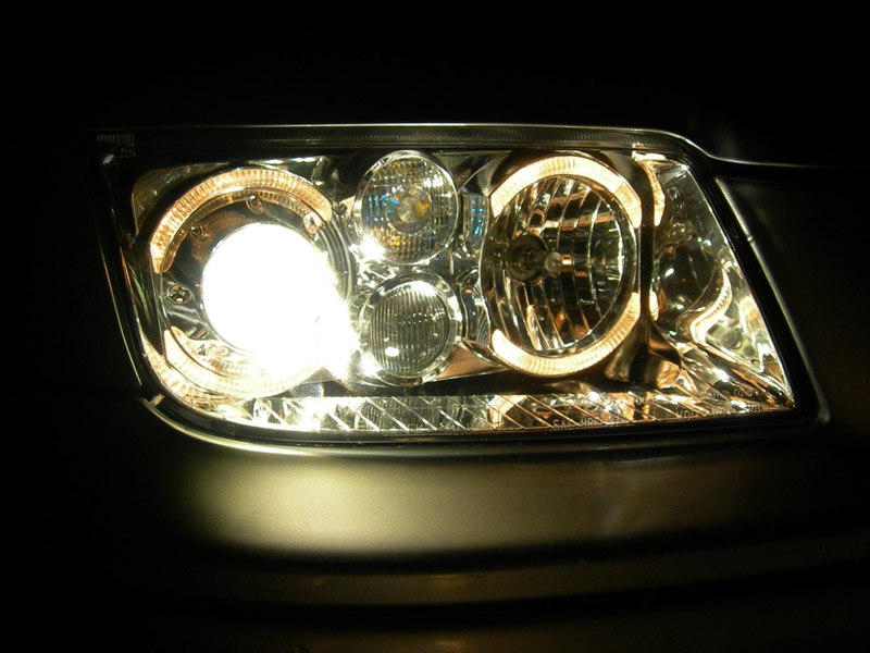

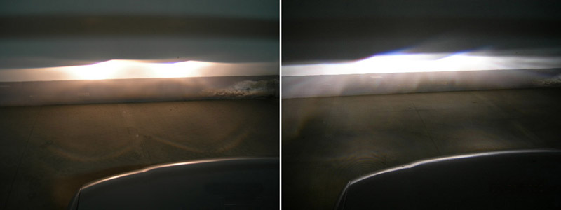

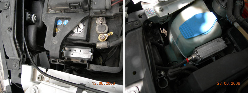

Dün çıkma ballast ve çıkma philips ampülleri aldım 450 ytl hurdacılar gercekten uyanmış çok yüksek fiyat istiyolar 600 ylt istemişti adam ilk başta. bugün de gittim şaşmaza ve bağlattırdım xenonları. direk kısa far huzmesinin elektiriğinden bağladı elektirikçi ben dedim aküden alsak o bişey olmaz dedi bişey olursa bakarız dedi. ama sorun yok çokca söndürüp yaktım bir sorun yok gayet güzel yanıp sönüyo. ayrıca aracın beyni de şuana kadar hata falan vermedi. valeolar gercekten güzel bir dağılıma sahip. yani yolun heryeri aydınlanıyo daha test etmedim ama duvara yansıyışından anlaşılıyo. Bu akşam binip dolaşcam bakalım nasıl oluyomuş xenonla aydınlatma anlayacaz. esas gece anlaşılır bence. zaten gündüz sarı gibi yanıyo. biraz şok olur gibi oldum ama 4300k ancak bukadar oluyo demekki. kapalı bir otoparka girdim beyazlık uzaktan net belli ama yakına geldiğimde biraz sarı gibi yanıyo xenonlar. 4300klar hep böylemidir??? her iki ampülde aynı renkde barız fark yok ikisi arasında. xenonu ilk yaktığımda 6000k gibi yanıyo sonra sarıya doğru kayıyo bu normal dimi??
Resimler hazır voltrona yollayacam o koyar siteye ordan herkes bakar. ama yinede ben 1 tane buraya koyacağım ışık dağılımına bakmak için. yalnız hemen koyamıyorum birkaç güne kadar koyarım.

Sağolun arkadaşlar sizlerin yardımıyla oldu bunlar okadar bilgi edindimki. gercekten çok teşekkürler darısı xenonu olmayanların başına. dün baya bi dolaştım akşam gayet güzel aydınlatıyo yani çok güzel. sisleri yaktığımda önceki halojenler zamanında ışığa baya bi katkısı oluyodu ama xenon yanarken sisleri yaktığımda nerdeyse hiç etkisi olmuyo. yolun hertarafı aydınlanıyo kenarlar önler yani ışık dağılımı çok güzel. resimi de koydum.
