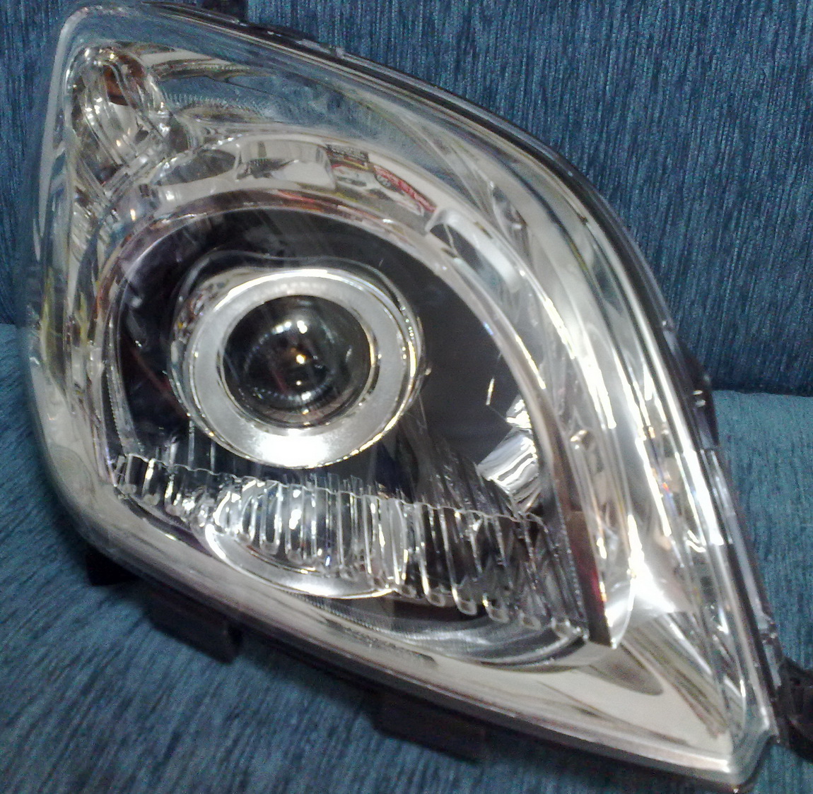

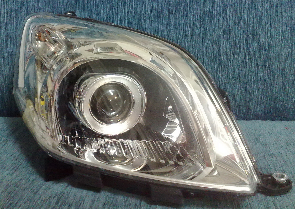

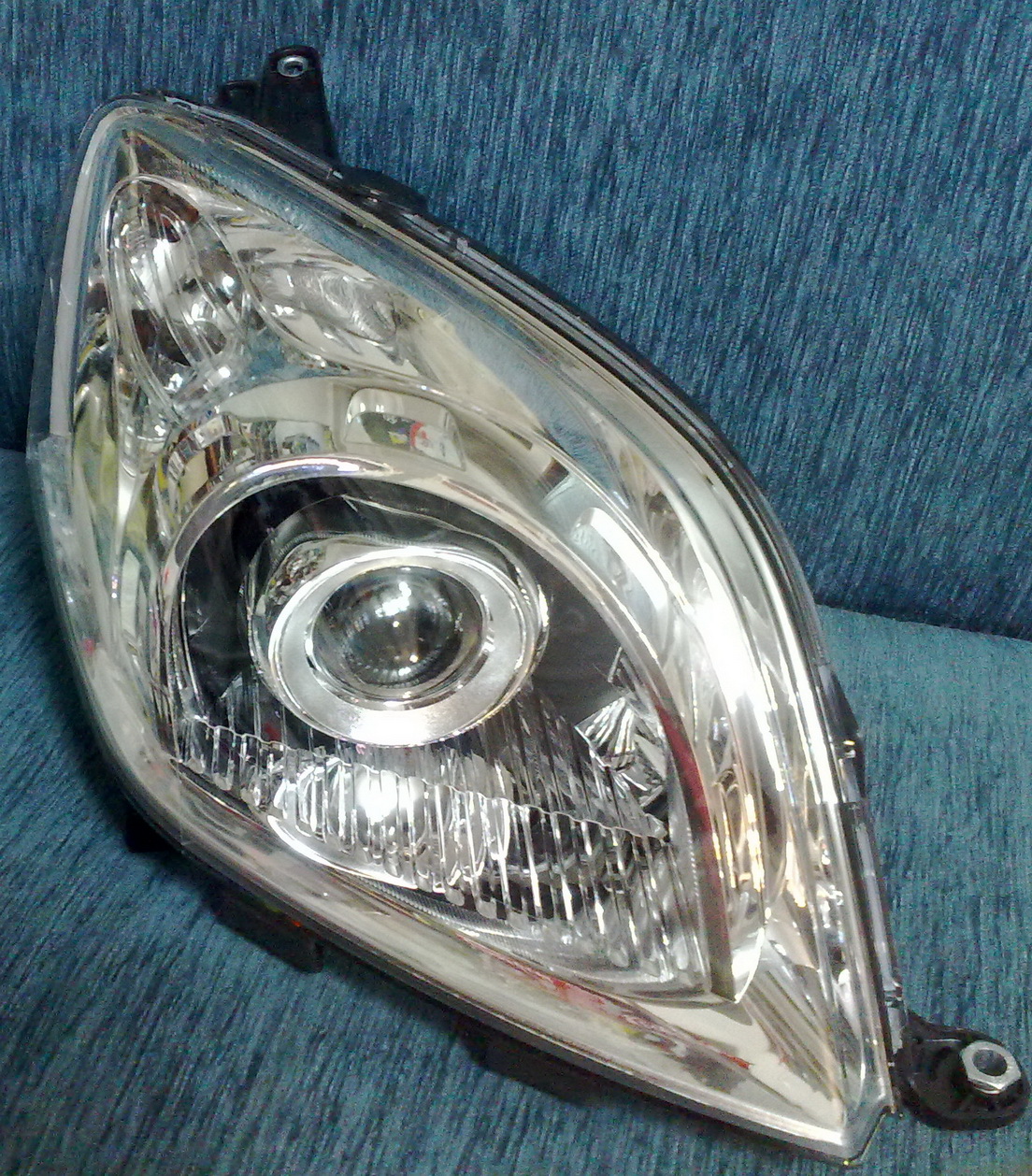

Zafer B. 3 Nisan 2010 Paylaş 3 Nisan 2010 Evet sonunda mutlu sona ulaştık,Farlarımız cuma günü elime ulaştı ve yetkili servisin yolunu tuttuk (filo araçlara baktığı için aram iyidir zaten onlarda merakla bekliyordu) Şlker'in gönderdiği kolileri açtığımızda ağzımız kulaklarımıza varıyordu,çünkü mükemmel bir işçilik bir çift bi-xenon mercekli far bizi bekliyordu. Montajcı ustalar heryerini inceledi ve tek söyledikleri kelime şu oldu "Helal olsun"Arabanın tamponu söküldü eski far ayarları duvara işaretlendi ve farlar yerine takıldı,sağolsun Şlker tüm elektrik ekipmanını hazır vaziyette göndermiş bize fişi takmak kaldı,benden kaynaklanan bir aksilik balastımın biri arızalı çıktı ve çalışmadı denemeden almıştım,neyseki Şlker imdadıma yetişti ve hemen bir takım balast gönderdi kargo ile. Tek balast ile servisden çıkmadan far ayarlarına baktık ve tam çizgiler yerinde idi far ayarı yapmaya gerek duymadı teknisyen.Bir uğradığında ikiside yanarken bağlar ayarına bakarız dedi. Bugün diğer balastıda bağladım ve akşam deneme sürüşüne çıktım,Maşallah deyin sonuç mükemmel,aydınlatma performansı,hız,görüntü,lambanın renk tonu tam istediğim gibi,4300k alırken çok düşünmüştüm ama iyikide daha yüksek 6000k falan almamışım,renk tam istediğim gibi. Burdan Şlker'e teşekkürlerimi sunuyorum ellerine sağlık,bir iki güne fotoğraflarını çekeceğim hemen yayınlarım.Hadi bana hayırlı olsun. Yorum bağlantısı

Hüseyin Matur 3 Nisan 2010 Paylaş 3 Nisan 2010 Bu mercek kapağının yakışmadığı far varmı acaba. Maşallah..!!Araç üzerindeki fotoları bekliyoruz.. Yorum bağlantısı
Halil Şahin1679652584 3 Nisan 2010 Paylaş 3 Nisan 2010 (düzenlendi) Hüseyin Hoca yazdı: Bu mercek kapağının yakışmadığı far varmı acaba. Maşallah..!!Araç üzerindeki fotoları bekliyoruz..evet cogu aracta yakışıyor ama bizim accentlerde alan cok buyuk olduğundan ben yakıştıramadım... yoksa benim zevkimde mi bir problem var.. 3 Nisan 2010 tarihinde Halil ?ahin tarafından düzenlendi Yorum bağlantısı
