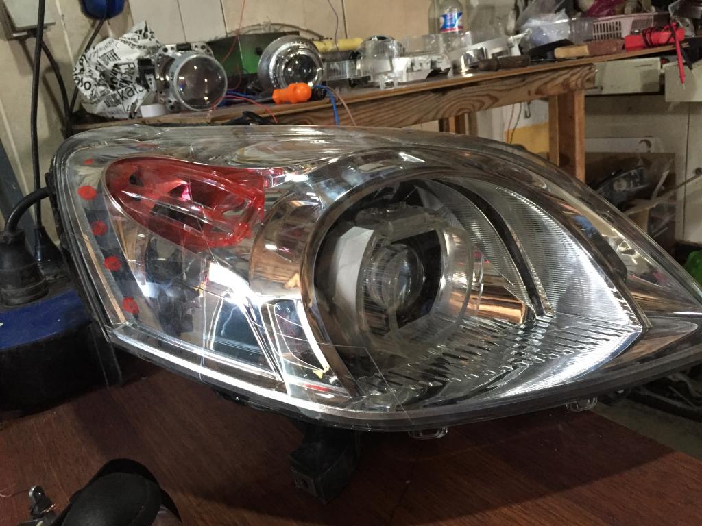

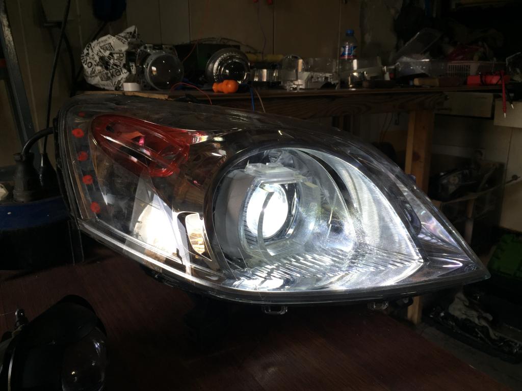

Ercan Dörtköşe 16 Kasım 2015 Paylaş 16 Kasım 2015 Tesekkurler sımdılık far camını soktuk siyaha boyadı proje biraz yavas işliyo ama bu ilk oldugu icin biraz acemilik cekiyoruz resimleri sizlerle paylasıcagım 1 Yorum bağlantısı

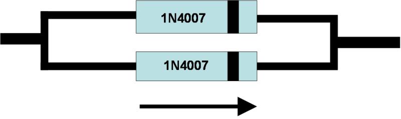

Mahmut Akbulut 6 Şubat 2018 Paylaş 6 Şubat 2018 Bu şemayı uygulayın Bünyamin bey ... Yorum bağlantısı
Mahmut Akbulut 6 Şubat 2018 Paylaş 6 Şubat 2018 Şimdi, Bünyamin Baş yazdı: Hocam hangi diyodu kullanmam gerekiyo Yorum bağlantısı
Bünyamin Baş 6 Şubat 2018 Paylaş 6 Şubat 2018 Ama bu 1 amper kadar bi akıma dayanabiliyo. Ampuller ilk başta 7.5 ampere kadar çekip 4.5 ampere düşüyo. Yani bu diyot çok yetersiz kalıyo. Eminmisiniz böyle olacağına Yorum bağlantısı
Oktay Toker 7 Şubat 2018 Paylaş 7 Şubat 2018 (düzenlendi) 8 saat önce, Bünyamin Baş yazdı: Fakat aracın farları yanmıyoken sellektör yapınca sadece perde açılıp kapanacak ampuller yanmıyo olacak. Watsapp tan yazdığında bu kısmı atlamışım kusura bakma h4 baglantı okuyunca direkt olarak anlattığımız durum ve diod akla geliyor.Senin bu istegin zaten diodsuz baglantının aynısı.Oradanda aynı şeyi yazdım.Bu cümleye göre mercekten çıkan kabloyu uzun far kablosuna baglaman yeterli.Balasta voltaj vermeyeceksin yani diod baglamana veya başka bir işleme zaten gerek yok 7 Şubat 2018 tarihinde Oktay Toker tarafından düzenlendi Yorum bağlantısı
Bünyamin Baş 7 Şubat 2018 Paylaş 7 Şubat 2018 Ben kendimi yanlış anlattım sanırım. O yazdıpım durum istemediğim şey zaten o yüzden sizden yardım istedim. O olayı istemiyorum ben. İstediğim olay farlar kapalı iken perde hareket ettiği an ampullerde çalışsın. İstiyorum. Yani her halükarda ampuller çalışsın istiyorum aslında Yorum bağlantısı
Oktay Toker 7 Şubat 2018 Paylaş 7 Şubat 2018 O zaman paylaşılan linklerdeki işlemleri yapmanız gerekiyor. Yorum bağlantısı
