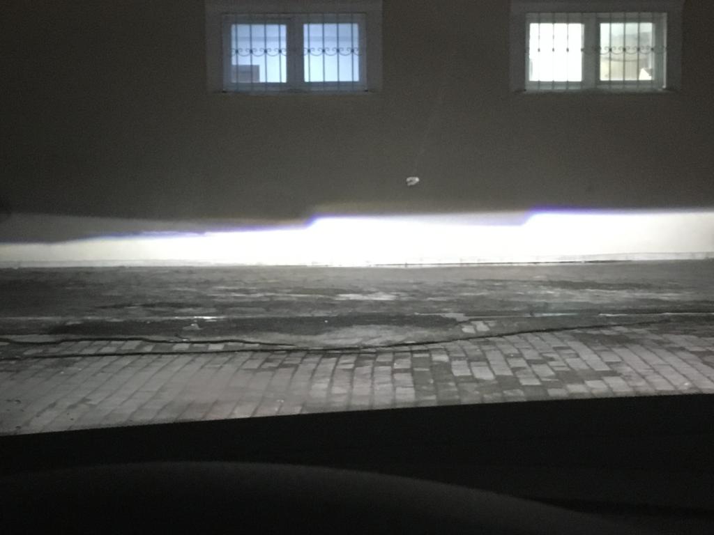

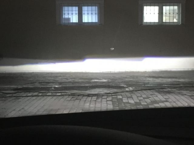

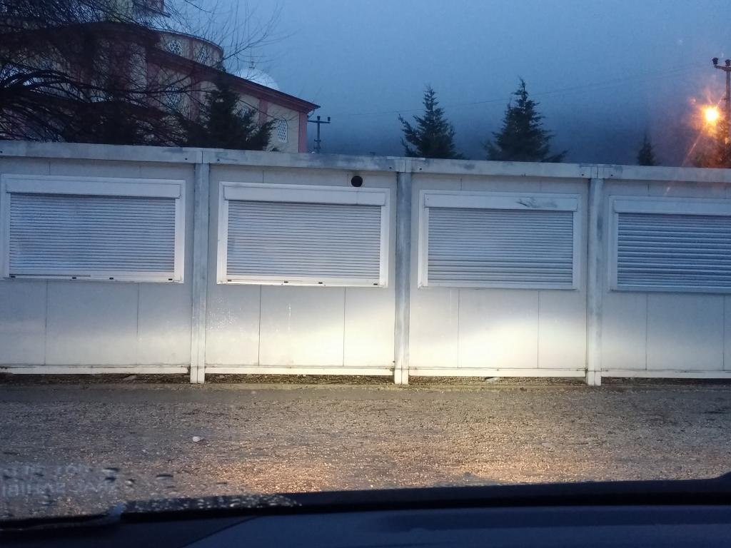

Özkan Şen 21 Eylül 2017 Paylaş 21 Eylül 2017 Bir saat önce, Özkan Şen 2 yazdı: 10 mt çekilmiş resim sağ tarafı biraz kaldırdım mecburen ortadaki kesilme çizgisi bozuluyor Resim yükledim ama niye olmadı 1 dakika önce, Özkan Şen 2 yazdı: ufak bir ayar yapmaya çalıştım ama oldumu bilmiyorum düz çizgi oluşturamadım Yorum bağlantısı
Hazar Erulusoy 21 Eylül 2017 Paylaş 21 Eylül 2017 Sağ taraf azıcık aşağı inerse tamam gibi. Örnek benim ki 1 Yorum bağlantısı
Özkan Şen 21 Eylül 2017 Paylaş 21 Eylül 2017 45 dakika önce, Hazar Erulusoy yazdı: Sağ taraf azıcık aşağı inerse tamam gibi. Örnek benim ki sizdeki sağ far eğim açısı daha az bende ki çok fazla gibi aşağı alırsam bu sefer kırılma fazla oluyor Yorum bağlantısı
Hazar Erulusoy 21 Eylül 2017 Paylaş 21 Eylül 2017 sizdeki sağ far eğim açısı daha az bende ki çok fazla gibi aşağı alırsam bu sefer kırılma fazla oluyor Hocam sen yüksekliği değilde çizginin düzlüğünü örnek al. Çekim acısı far ayarı araç yüksekliği etkileyen faktörler çok sadece çizginiz şu şekilde olacak ___/--- çizmeye çalıştım ama [emoji13] [emoji13] 1 Yorum bağlantısı
Özkan Şen 21 Eylül 2017 Paylaş 21 Eylül 2017 o zaman iyi gibi sadece aşağı alıcam öylemi ne kadar peki?? Yorum bağlantısı
Oktay Toker 21 Eylül 2017 Paylaş 21 Eylül 2017 Mercek perde yapısı versiyonuna göre değişir. Hazar bey'in dediği gibi Çizgi alt ve üst olarak aynı hizada olmalı.Siz sanayi mantığı ile yapmışsınız. Her iki farda Yüksekliği biraz daha aşagıya alırsanız ideal olur. 1 Yorum bağlantısı
Oktay Toker 21 Eylül 2017 Paylaş 21 Eylül 2017 Yeni farkettim far ayarı normal.Sağ sol merceklerin perdeleri biri ece biri dot tip takılmış Farları biraz daha aşagı alıp sağ farıda azıcık dışa doğru açarsanız ideal olur. 2 Yorum bağlantısı
Selçuk Keleş 22 Eylül 2017 Yazar Paylaş 22 Eylül 2017 İlk mesajdaki prosedürü uygulayın. Seviye her iki taraf için de fazla yüksek. Her farın sola açılan düz kısmı bir biriyle aynı hizada olmalı. Sağa doğru yükselen kısımları referans alıp birbirine eşitlemeye çalışmayın. 1 Yorum bağlantısı

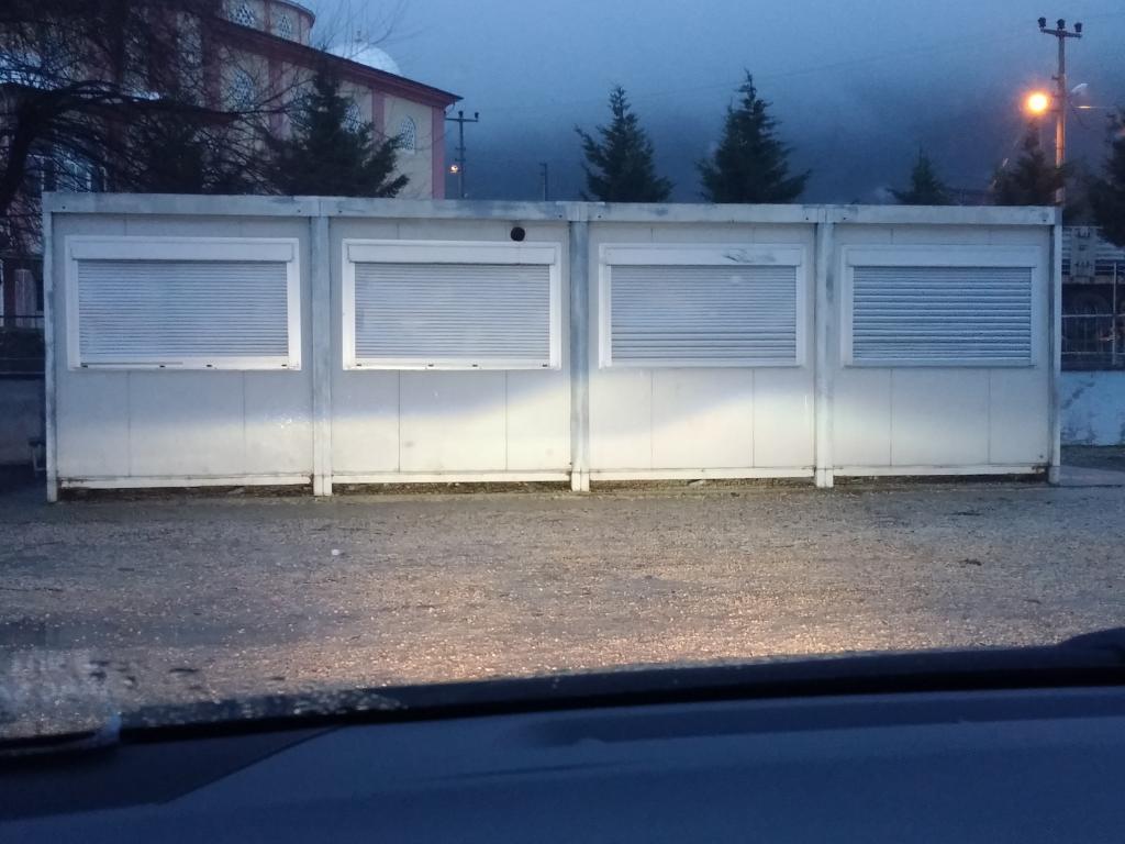

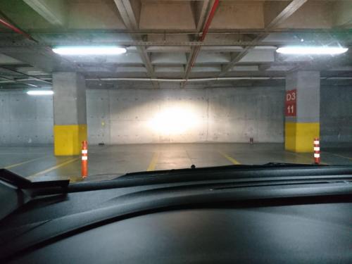

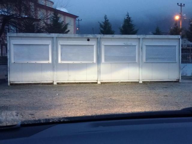

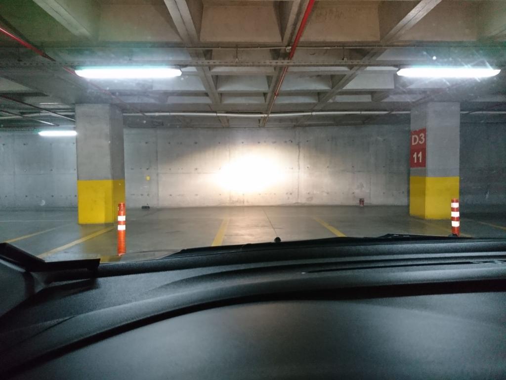

Ali Saruhan 21 Aralık 2017 Paylaş 21 Aralık 2017 (düzenlendi) bu farlar için ne söylenebilir acaba. karşıdan selektör yiyorum bazen. far seviyesi 1.5 da duruyor. kısalar halojen mercek far valeo mercek Japon malı galiba adını unuttum 21 Aralık 2017 tarihinde Ali Saruhan tarafından düzenlendi ekleme çiçeğim zırt pırt sormayın boş boş! Yorum bağlantısı
Oktay Toker 21 Aralık 2017 Paylaş 21 Aralık 2017 (düzenlendi) Zemin durumu nedir çok belli degil lakin sol farı çok az daha sag fara yanaşacak ve sağ farın hizasına çekerseniz ideal olur. Ayrıca far seviye ayarı o kunumda değil 0 konumunda yani en yüksek aşamada duracak ve far ayarı o şekilde yapılacak.Bu duruma göre farlar zaten aşırı yüksek demektir. Araç arkasında yüklenme çok olunca farı dediğiniz ayara getirmeniz gereken bir durumu oluşturur.Normal yükte 0 konumunda olmalı. 21 Aralık 2017 tarihinde Oktay Toker tarafından düzenlendi 1 Yorum bağlantısı
Ali Saruhan 21 Aralık 2017 Paylaş 21 Aralık 2017 7 saat önce, Oktay Toker yazdı: Zemin durumu nedir çok belli degil lakin sol farı çok az daha sag fara yanaşacak ve sağ farın hizasına çekerseniz ideal olur. Ayrıca far seviye ayarı o kunumda değil 0 konumunda yani en yüksek aşamada duracak ve far ayarı o şekilde yapılacak.Bu duruma göre farlar zaten aşırı yüksek demektir. Araç arkasında yüklenme çok olunca farı dediğiniz ayara getirmeniz gereken bir durumu oluşturur.Normal yükte 0 konumunda olmalı. cevabın ve ilgin için teşekkürler abi. anlamadığım bu far ayarı yapılıp duvardan nokta alınırken farlar 0 konumda mı olacak? Yorum bağlantısı
Oktay Toker 21 Aralık 2017 Paylaş 21 Aralık 2017 (düzenlendi) Ayar düğmesi hangi konuma alındığında farlar en yüksek pozisyona çekiliyorsa o konumda normal far ayarı yapılacak. 21 Aralık 2017 tarihinde Oktay Toker tarafından düzenlendi Yorum bağlantısı
Mahmut Akbulut 21 Aralık 2017 Paylaş 21 Aralık 2017 Far seviye ayarı yapılırken anahtar 0 konumunda olmalı abi ... Şimdi, Oktay Toker yazdı: Ayar düğmesi hangi konuma alındığında farlar en yüksek pozisyona çekiliyorsa o konumda normal far ayarı yapılacak. Yorum bağlantısı
Oktay Toker 21 Aralık 2017 Paylaş 21 Aralık 2017 (düzenlendi) Şimdi, Mahmut Akbulut yazdı: Far seviye ayarı yapılırken anahtar 0 konumunda olmalı abi ... Evet bir önceki mesajda yazdım lakin konu içeriginde olsun diyerek çok nadir bazı araçlarda seviye 4 konumunda en yüksekte oluyor ve bizzat tecrübe ettim.Bu nedenle kişiler ayarı yapsın ki yüksek seviyeden far ayarını yapsın diyerek yazdım. 21 Aralık 2017 tarihinde Oktay Toker tarafından düzenlendi 1 Yorum bağlantısı

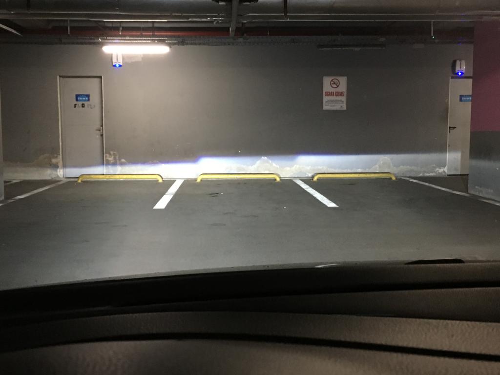

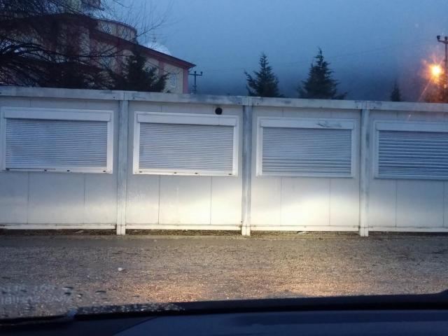

Hakan Terzioğlu 17 Kasım 2018 Paylaş 17 Kasım 2018 Merhabalar; bugün kendim ayar yapmaya çalıştım fakat sağ farın çizgisi yukarı doğru giderken sol far aşağı doğru gidiyor sanki sebebi ne olabilir? Birde sağ far sizce çokmu solda? Yorum bağlantısı
Mahmut Akbulut 18 Kasım 2018 Paylaş 18 Kasım 2018 16 saat önce, Hakan Terzioğlu yazdı: Merhabalar; bugün kendim ayar yapmaya çalıştım fakat sağ farın çizgisi yukarı doğru giderken sol far aşağı doğru gidiyor sanki sebebi ne olabilir? Birde sağ far sizce çokmu solda? Aydınlatmayı etkileyecek bir açı hatası yok , kesilme çizgileri net ve gayet güzel , iyi günlerde kullanın ... Yorum bağlantısı
Hakan Terzioğlu 18 Kasım 2018 Paylaş 18 Kasım 2018 Teşekkür ederim Mahmut Bey, hata olmadığına sevindim 😊 Yorum bağlantısı
Selçuk Keleş 19 Kasım 2018 Yazar Paylaş 19 Kasım 2018 Sanki sağda bir odaklama sorunu var gibime geldi ? Yorum bağlantısı
Hakan Terzioğlu 19 Kasım 2018 Paylaş 19 Kasım 2018 2 saat önce, Selçuk Keleş yazdı: Sanki sağda bir odaklama sorunu var gibime geldi ? Açıkçası banada öyle geliyor Selçuk Bey. Sağ far yukarı doğru gidiyor gibi sol aşağıya doğru Yorum bağlantısı
Oktay Toker 19 Kasım 2018 Paylaş 19 Kasım 2018 Çizgiler olması gerektiği gibi normal. Far ayar vidalarından yükseklik ayarı dışında iç dış ayarıda var o ayar ile sağ farı biraz sola doğru içe çekeceksiniz.Sol farıda sağa doğru az daha çekerseniz iyi olur. Sağ far ampulnü sanki, yerine ya tam oturmamış gibi tam ışık verimini sağlayamıyor. 1 Yorum bağlantısı
Hakan Terzioğlu 19 Kasım 2018 Paylaş 19 Kasım 2018 5 saat önce, Oktay Toker yazdı: Çizgiler olması gerektiği gibi normal. Far ayar vidalarından yükseklik ayarı dışında iç dış ayarıda var o ayar ile sağ farı biraz sola doğru içe çekeceksiniz.Sol farıda sağa doğru az daha çekerseniz iyi olur. Sağ far ampulnü sanki, yerine ya tam oturmamış gibi tam ışık verimini sağlayamıyor. Oktay abi merhaba, teşekkürler bilgi için öncelikle. Yani iki kesim noktasını birbirne yakınlaştırmalıyım dimi? Yanlış anlamadım abi dimi? Sağ far biraz su almıştı, xenon ampülleri takan arkadaş sağolsun kapğı oturtamamış tam. Ben çok bir şey farketmedim ama şimdi siz söyleyince fotoğrafa daha dikkatli bakınca biraz fark var gibi. Ama sol fardada çift çizgi var gibi duruyor enteresan 😃 Yorum bağlantısı
Hakan Terzioğlu 19 Kasım 2018 Paylaş 19 Kasım 2018 @Oktay Toker abi sana özelden nasıl ulaşabilirim? Kusura bakmayın konuyu kirlettiğim için özür dilerim. Yorum bağlantısı
Hakan Terzioğlu 20 Kasım 2018 Paylaş 20 Kasım 2018 Sol fardaki bu çift çizginin sebebi neolabilir acaba? Yorum bağlantısı
Oktay Toker 20 Kasım 2018 Paylaş 20 Kasım 2018 (düzenlendi) Yan sanayi farda genelde H7 ampule uyumlu mercek kullanılıyor,D2s xenon ampul içinde olanlarıda var,Bunun yerine takılan farklı kılıftaki aydınlatma ürünlerdinde ampul tam yerine oturmayıpta odak hatası oluşunca oluşabilen yansıma diyebiliriz. Her şekilde ampul yerine tam oturmamış olması ihtimali geçerli. Aklıma gelen diğer bir sebep ise mercek perde yapısında bir hata olma olasılığıda mevcut. 20 Kasım 2018 tarihinde Oktay Toker tarafından düzenlendi Yorum bağlantısı
Hakan Terzioğlu 28 Kasım 2018 Paylaş 28 Kasım 2018 On 20.11.2018 at 23:54, Oktay Toker yazdı: Yan sanayi farda genelde H7 ampule uyumlu mercek kullanılıyor,D2s xenon ampul içinde olanlarıda var,Bunun yerine takılan farklı kılıftaki aydınlatma ürünlerdinde ampul tam yerine oturmayıpta odak hatası oluşunca oluşabilen yansıma diyebiliriz. Her şekilde ampul yerine tam oturmamış olması ihtimali geçerli. Aklıma gelen diğer bir sebep ise mercek perde yapısında bir hata olma olasılığıda mevcut. Aldığım yere gittim fakat ampülün tam oturduğunu söylüyor. Farlaro değiştiremedim ellerinde olmadığını bildirdi. Artık orası Allah ile kendisi arasında ama çok canım sıkıldı. Yorum bağlantısı
