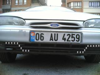

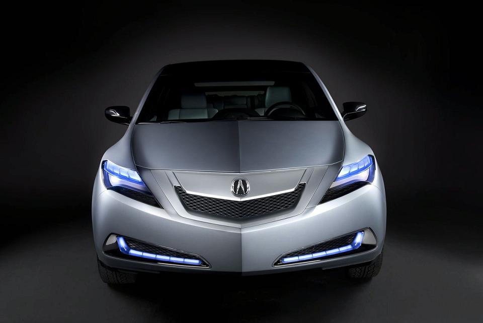

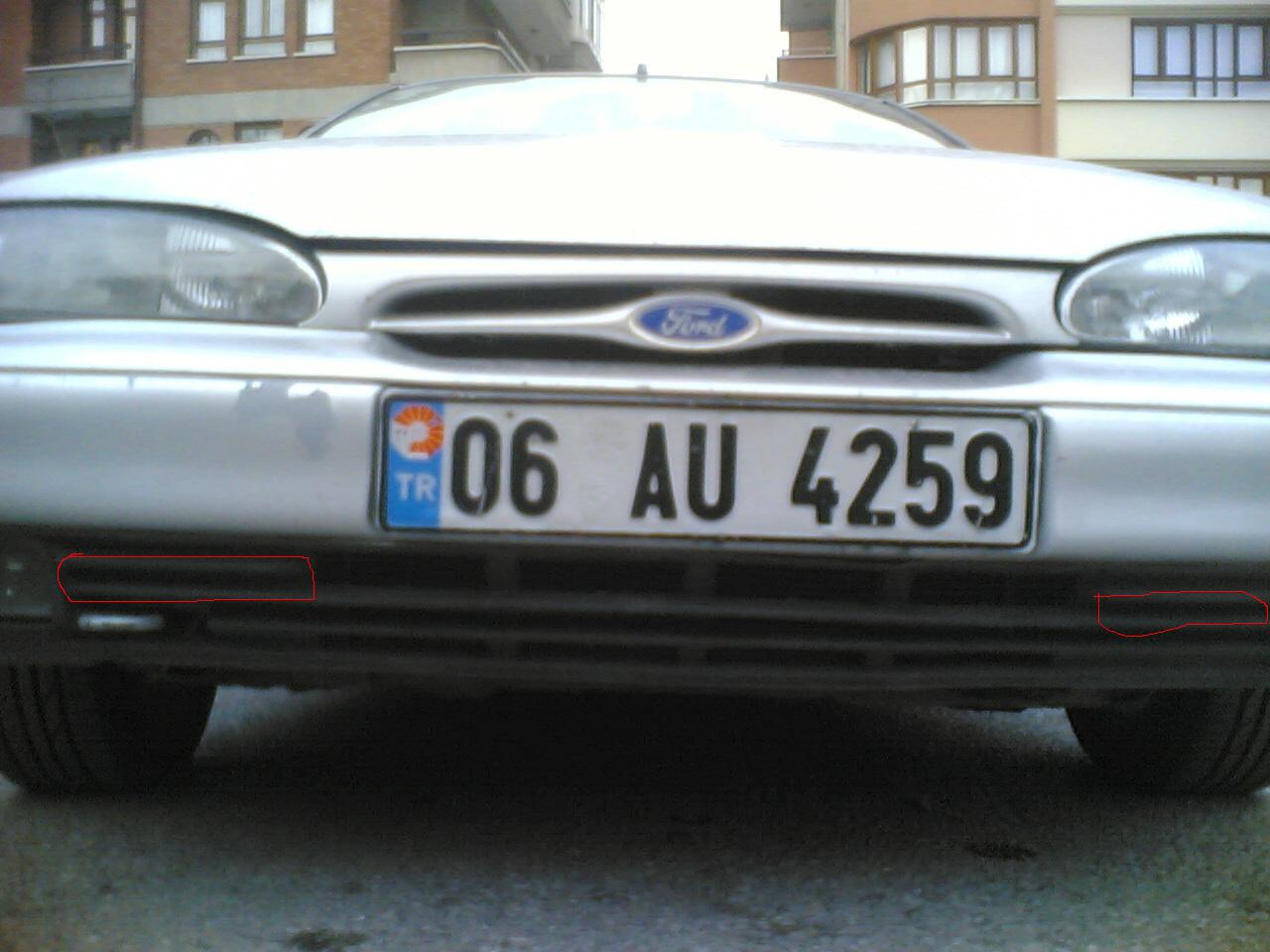

Oktay Toker 26 Mart 2010 Paylaş 26 Mart 2010 (düzenlendi) aracıma ledli uygulama için led siparişi vermeden önce sizlerden fikir almak istiyorum.gündüz farı düşüncem var ve araçta 3 yer işaretledim resimde bu yerin tespitinden sonra wattlı led sparişi vericem ve mercek tabii fikirlerinizi ve tavsiyenizi bekliyorum şimdeiden tşk.8 adet temsili resim hazırladım.arasından en çok tercih edilecek gündüz farı seçeğini uyğulamak istiyorum.amacım farklı görünüm ile göze hoş gelecek seçeneği uygulamak.seçiminizi bekliyorum.1. 2. 3. 4.5. 6. 7. 8. 14 Aralık 2010 tarihinde Oktay Toker tarafından düzenlendi Yorum bağlantısı
Muhammed Andı 26 Mart 2010 Paylaş 26 Mart 2010 en altlar yere cok yakin oldugu tas camur riskine karsin icin cok da uygun degil. diger iki bolge de motor-radyator sogutmasi icin hava giris kanali..; haliyle oraya yapacaginiz uygulama hava girisini engelleyecek. bence; ya gunduz fari yapmaktan vazgecin yahut farin altina denk gelen tamponu uygun sekilde delerek uygulamanizi oraya yapin. Yorum bağlantısı
Oktay Toker 26 Mart 2010 Yazar Paylaş 26 Mart 2010 en altlar yere cok yakin oldugu tas camur riskine karsin icin cok da uygun degil. diger iki bolge de motor-radyator sogutmasi icin hava giris kanali..; haliyle oraya yapacaginiz uygulama hava girisini engelleyecek. bence; ya gunduz fari yapmaktan vazgecin yahut farin altina denk gelen tamponu uygun sekilde delerek uygulamanizi oraya yapin.altta zaten sisler var ve biraz daha üstte kalıyor malum o yuzden orası uygun diye düşünüyorum artı gündüz farı için muhakkak kapalı kutu içine uygulayacagım audilerde ki gibi.ust taraf evet radyator önü oldugu için uygun olmayabilir.ama bakalım fikirlere önerilere göre karar vericem. Yorum bağlantısı
Mustafa Bağseven 26 Mart 2010 Paylaş 26 Mart 2010 Gündüz farını yapcaksan audideki gibi far altına yapmalısın.Yada hiç yapmamalısın.Gösterdigin yerlerde gündüz farının hoş durcagını sanmıyorum Yorum bağlantısı
Selçuk Keleş 28 Mart 2010 Paylaş 28 Mart 2010 Resimde çubuklar farı dahil etmemiş ama yüksekliği 1500 mm içine girdiği sürece farın içine de monte edilebilir.Senin aracında sis farlarının yanı daha uygun. Yorum bağlantısı

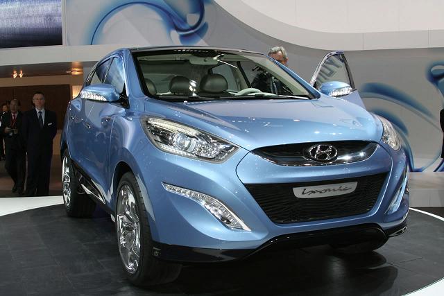

Oktay Toker 29 Mart 2010 Yazar Paylaş 29 Mart 2010 arkadaşlar yeni nesil araçlar gündüz farı seçiminde çok degişik uygulamalrı var işte bir kaçı artık gündüz farı standarlar arasına giriyor biliyorsunuz.sanırım bu özellik için yer önemi çok az şunu gördümki sadece araca güzellik katıyor resimlerdede anlaşılacaktır.bence önemli olan yer degil yakışıp yakışmaması degil işlevselligi yanılıyormuyum halojen veya xeon ların ömrü uzayacaktır.sanırım sis farı olarak bu araçlarda kullanılıyorda olabilir. Yorum bağlantısı
Yusuf Gür 29 Mart 2010 Paylaş 29 Mart 2010 orjinal birşey istiyorsanız üşenmeyin. sökün tamponu, farların atına doğru dikey ve ya yatay 4-5 tane power led lensi yerleştrip yapın. hem orjinal hem güzel ve yerinde bir çalışma olur. şerit led ile kamyon işine döner o iş. Yorum bağlantısı

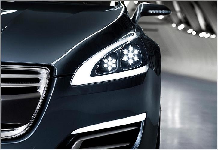

Oktay Toker 1 Nisan 2010 Yazar Paylaş 1 Nisan 2010 (düzenlendi) arkadaşlar peki neden tampon far altı diyorsunuz .mercedes ve çin otosu sanırım acura tampon altına çok güzel oturtmuş.hatta peugeot da tampon altı yapmış. amacım hazırda olan yerlere bişi yapmak arkadaşlar delmek ugraşmayı sevsemde riskli delmeden hazır kısımlara fikir uretelim derim.peki tampon altının işaretledigim yere degilde sis yanına uzatsam o dar alana oraya yuvarlak mercekli sıgıyor 5 tane yan yana koysam saglı sollu nasıl olur resimde işaretli yerlere.bu arada test ettigim 7803 te aşırı bir ısınma yok yaklasık 6 saat çalıştı.led de ayrıca ıpılık ısınma olayı minimum bakır levhaya lahim yaptım u şeklinde.led in sogutu kısmı artı olarak yapılmış bilginize arkadaşlar dikkat edin derim ugraşcak olan varsa.led de her türlü voltajı deniyecegim.ısınma hangisinde az olucak ve çekilen akım tabii. 1 Nisan 2010 tarihinde Oktay Toker tarafından düzenlendi Yorum bağlantısı
Selçuk Keleş 1 Nisan 2010 Paylaş 1 Nisan 2010 Orayı ben önermiştim zaten. Şşaretlenen yer bence en uygunu. Yukarıya ya da aşağıya sıfırlamadan ortadaki çizgiye monte edilebilir. Yorum bağlantısı
Oktay Toker 1 Nisan 2010 Yazar Paylaş 1 Nisan 2010 Orayı ben önermiştim zaten. Şşaretlenen yer bence en uygunu. Yukarıya ya da aşağıya sıfırlamadan ortadaki çizgiye monte edilebilir.evet sizin dediginiz dogrultuda bunu düşündüm o yuzden sordum başka fikirler olusurmu diye ama herkes tampon delinsin diye fikir verdiler ama hoşuma gitmedi dogrusu.arabanın önü yüksek degil yere yakın audide yüksek ve diger modellerdede o yüzden yakışabilir far altı veya tampon ama bu araçta canlandırmaya çalışıyorum olmuyor bi türlü yakıştıramadım aslında ortada ford armasının altı saglı sollu en uygun yer olurdu ama orası çok önem arzeden yer kapanmamalı.sis yanı iyi gibi duruyor şimdilik bakalım ne olucak.birde arkadaşlar akıllı kelimesi altında lütfen birbirimize laf atmayalım rica ediyorum.fikir paylaşsak daha olumlu olur bence bu tür ugraşla başka arkadaşlarda ilgili örnek oluştursak iyi olur.kanımcaaaa. Yorum bağlantısı

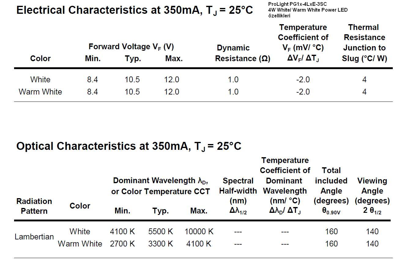

Oktay Toker 28 Nisan 2010 Yazar Paylaş 28 Nisan 2010 (düzenlendi) karar aşamasına geldim arkadaşlar.far için uygun kutunun resimde görülen ince uzun olan sis far kutusu deyim artık ondan iki tana saglı sollu olucak ve sislerin yanına keserek monte etmeye karar verdim.ortadaki delik kısımlar ciddi şekilde radyatöre faydalı kısımlar oldugunu tesbit ettim.vazgeçtim.ve bu kutucuklara en uygun led olarak 4watt power led olmasına karar verdim özellikleri resimde.saglı sollu ikişer tane olucak.sis kutusunun çifti yanılmıyorsam 20tl civarıydı epey oldu soralı.ledlerin tanesi 4.5dolara anlaştım 4 tane olucak.normalde 5.2dolar fiyatı vardı.1watt power led 2.5 dolara kalitelisi 3.5 dolar .1.5 dolarlıkta var ama özellikleri düşük.en uygun 4 wattlık oldu.power led sürücüsü olarak lm 317 lm 350 78xx serisi regulatörlerin uygun olmadıgını çok net şekilde ögrenmiş bulunmaktayım.şu an elimde bulunan 4 tane 1 watt ledleri drenç ve seri diod yardımıyla 13.8 sabit voltaj ile vaktim olmadıgı için 2 saat boyunca çalışır vaziyette tuttum.sonuç olumlu şimdilik..ama regülatör çalışmam da oluyor bunun için en ideal regülatör entegresi olarak power led sürücüsü olarak imal edilmiş amc7140 entegresinde karar kıldım.oldukca baside indirgenmiş çevre elemanları var ve artı mosfet transistör yardımı ilede rahatca güçlendirilebiliyor o yüzden tercih ettim.fiyatıda 1.5dolar civarında.çevre parcalarııda zaten para tutmuyor denebilir.zaten yapmakta oldugum lcd monitor led degişimi işlemlerime bu entegre ile daha sahlıklı durum kazandırabilirim.şema resimde paylaşılmıştır.gelişmeleri bilahire yazıcam. 28 Nisan 2010 tarihinde Oktay Toker tarafından düzenlendi Yorum bağlantısı
