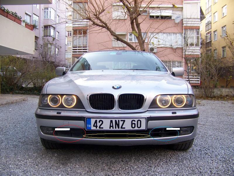

bmw ile iligli daha önce bir konuda resim atmışım onu bulabildim
Mavi ile işaretli bölümde motorun hava girişi mevcut. Bu sebeple ne oraya nede simetriği olan kırmızı bölüme birşey konmuyor. Sadece ortadaki sarı bölüm kalıyor orasıda fazla orta olduğu için kötü görünür diye düşünüyorum.
gerçi şu an yapmaya çalışığım modulun yüksekliği 1cm civarında. bu modul hava giriş bölümünün önüne konur gibi görünüyor.

ahmet üstadım.resmi büyüttüm.galiba en uygun yer sis lambasının hemen yanındaki boşluk yer gibi duruyor.başka altermnatif göremedim.tampon haricinde oda zor meşakkatli iş.

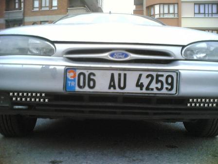

Bugün bir kaç deneme yaptım. Ya ben tam anlayamadım yada istediğim gibi olmadı. Ama hava o kadar kötüki gözümü açıpta bi resim çekemedim makina baya ıslandı :) Artık başka bir gün deneme yapmak gerek. Genede çekmeye çalıştığım bir kaç resimi ekledim.

üstadım gündüz bu havada gayet güzel ışık şiddeti var.bence yeterli.sanırım 10metreden fazla mesafeden çekmişsin.bence yeterli.
led soğutucuna somunla desteklemek iyi fikir hoşuma gitti.tebrikler.

bunlara 120 derecelik mercek tak gecede çok iyi durur.gündüzde.bu şekilde gece çok iyi olmaz olduğu yeri aydınlatır.amöa gündüz hali bence yeterli.
lens olarak ön bütün camımı kastettin.resimde göremedim.
Ahmet Kasapoğlu
evet öndeki cam tamamen lens şeklinde. detaylı resim koyucam zaten.
piyasadaki çin işini düzgün hale getirdim. bunun içinde 5mm ledlerden vardı. iç aydınlatmaya bile yaramaz bide gündüz farı diye satıyolar :)
