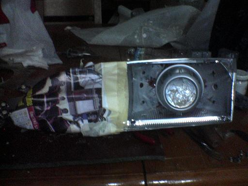

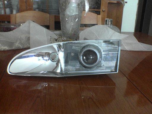

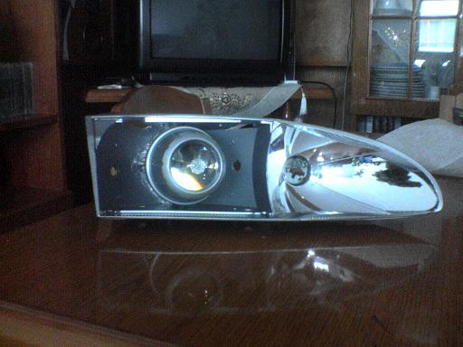

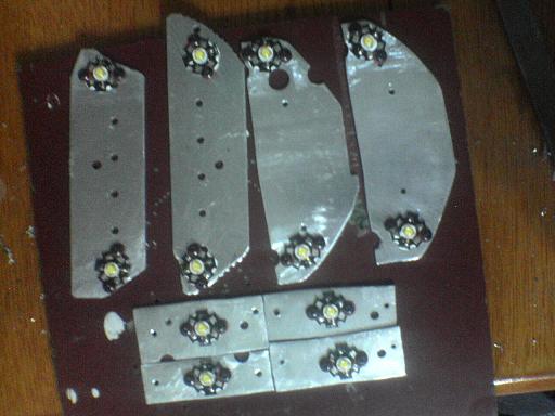

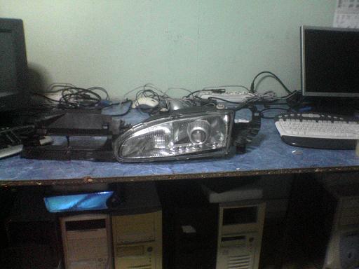

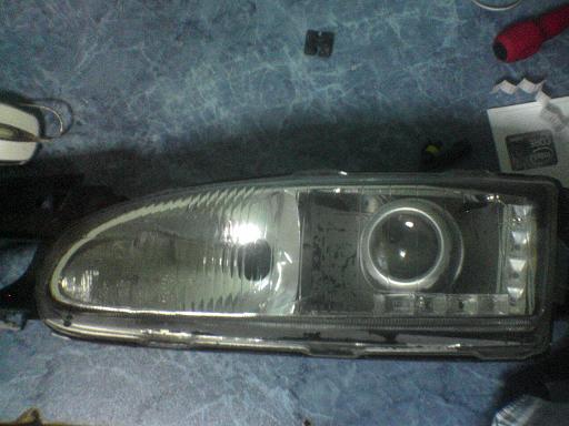

3.led stop çalışmasından kalan parça ile far tasında resimler çektim.mercek yerine konduktan sonra daha net anlaşılacak tabi ve bu parça ile yapacağım sanırım.veya bir alimünyum plaka üzerine resimdeki mercek montajını yaparakta uygulabilirim.bu iki seçeneğin arasından şu anda güçlü olan bu elimdeki mevcut parça.mercek sonrası bu parçayı ona göre kesip biçip oturtacağım.cam ile tas arasında boşluk mevcut yer darlığı olmayacak. ___I bu şekil olabilir yada tek sıra olabbilir. işte resimler.

En dışta dikey olan (en sağdaki fotoğraf) yeterli olur. Zaten power led kullanacaksın o nedenle abartmamak lazım. Işık desenini ayarlarken uzun far ile aynı istikamette olacak şekilde ayarlamalısın.

bu resimlerde takılacak merceğin haliyle ve dış camla görünen şekiller.resimdeki parçalar sadece görünüş için.bu parçaların yerine daha zarif ve uyğun bir kaç parça daha buldum.ama şekiller çok değişmeyecek.

2. fotoğraftaki dikey çubuk uygun, L şeklindeki bir dizayn hoş durmaz. Hem de merceğin ısısından biraz uzakta olur bu şekilde.

2. fotoğraf güzel abi. Mercek sonrası araçtaki halini merak ediyorm power ledler ile birlikte.

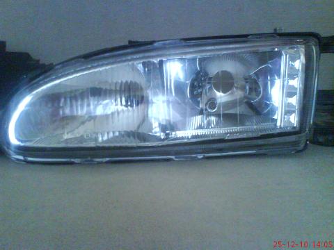

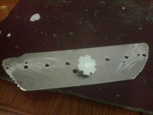

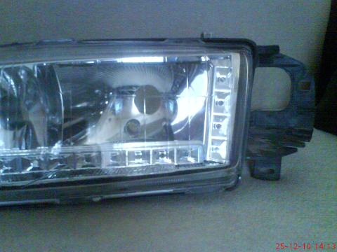

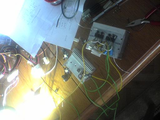

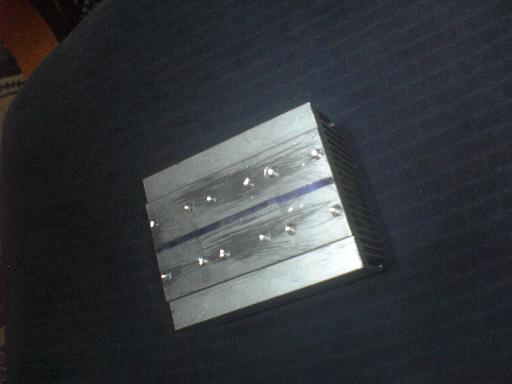

Mondime xenon far takma işi çıkınca gündüz farı projem epey yön değiştirmişti.Son hali farın içindeki kısa hüzme camını kullanmam ile sona biraz daha yaklaştı.Daha önce paylaştığım görsel şekiller bu görüntü sadeliğini yakalamadı.Gündüz farında kısa far tasının içini kullanmaya karar verdim.Uyğulamaya başladım.Mercek montajından sonra soğutucu yerleşimi için düşünürken eski p4 işlemci soğutucusunu kullanmaya karar verdim.Boyutu tam oturuyordu.Bu soğutucuyu 2 ye bölüp orta kalın kısmını kullanmaya karar vererek power ledin sıralamasını yapıp işaretledikten sonra 2.5 luk matkap ucu ile delikleri deldim ve 3mm lik ince diş vida ile bütün deliklere diş açtım.Power led sabitlemesi için soğutucu kesimi hariç her şey hazırdı.Ledler bu şekilde takılı iken led driver konusunda çok düşündüm ve pentium 3 lerde kullanılan ve elimde epeyce bulunan cpu için dizayn edilmiş 3.5 voltluk 4 amper güç verebilen reğülatör enteğreyi kullanmaya karar verdim.Bütün zorlu testleri yaptım ve son haline geldi.Kararlı bir direver devrem oldu.Edison marka 1 watt 3 ile 4 volt arası 350ma güç ile çalışan power ledlerin her birini tek tek sürüyorum.Devreye 0.22ohm luk seri direnç bağlayarak led koumasınıda arttırdım.Seri bağlamıyorum sevmiyorum sevemedim bir türlü.Isı stabil derecelerde el yakmıyor.Power ledlerimde ısınıyor denemez bile çok iyi oldu.Test işlemim 28 saat aralıksız sürdü.Mutlu şekilde söktüm parçaları ve soğutucu kesimi için yarın bir gün uğraşacağım.Soğutucu farın içine sığmadığı için resim çekemedim.
Park lambası içinde smd 5050 ile yapılmış şerit led kılıfını kullandım.Her far için 4 tane led kullanacağım ledler her uca sabit yarım watt 560ohm smd direnç ile çalışacak.Park lambam resimdeki gibi olacak.Gündüz farımda diğer farın yanmadığı resimdeki gibi daha canlı olacak.

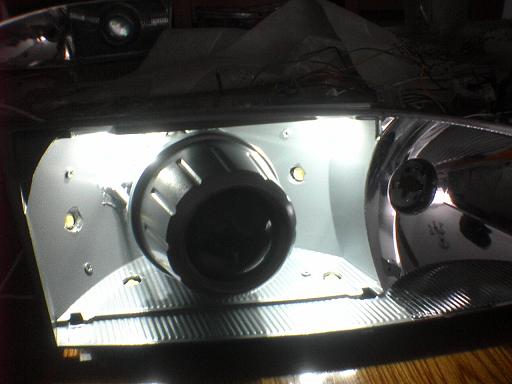

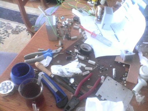

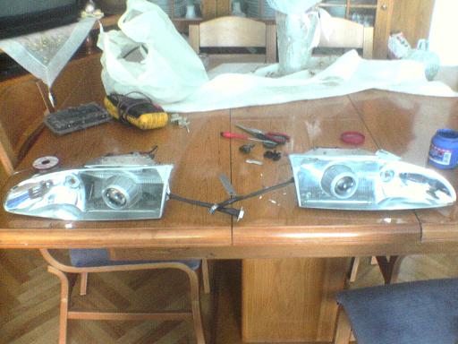

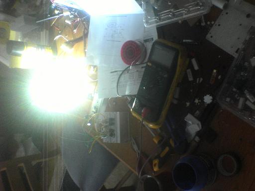

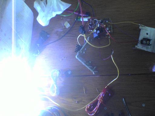

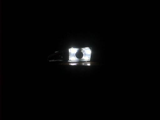

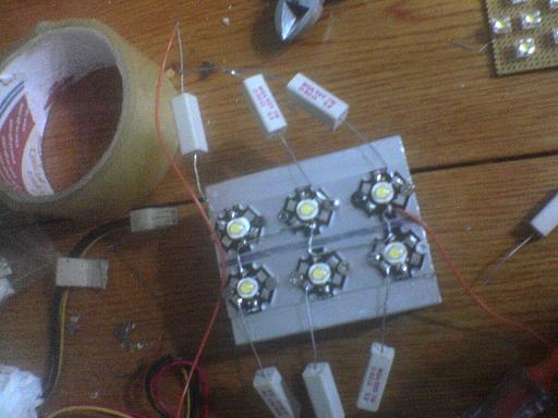

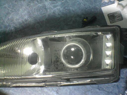

Kişisel nedenden dolayı epeyce bir müddet evde olmam gerekiyordu.Bu zaman içersinde kafamı toparlamak için mondimin parçalarını toparlamaya çalıştım.Epey yol katettim.Önceki paylaştığım gündüz farı yapısında köklü denilebilecek değişim yaptım tabiki birazda mecburiyet.Çünki önceki kullanacağım soğutucu aliminyumlar umduğum gibi olmadı yerlerine.Epeycede olsun diye uğraşmıştım ama içim sinmedi hiç kenara kaldırdım.Sonra far tasını delerek ışığı içeri vererek olsun dedim.Emmi için konuşulmuştu hatırlarsanız alttan ışığı verek olsun diye o konudanda ilham alarak koyuldum işe soğutucuları hazırladım delikler delindi ve monte ettim.Power led devresi içinde değişim oldu daha önceden yaptığım devreleri iptal ettim.Daha sağlıklı ve ısınmayan güzel bir devrem oldu.Anakartların kullandığı 12 volt beslemeli mosfet işlemci güç devresinde değişiklikler yaparak istediğim bir en az 10amper verebilen 3.2 volt devreyi elde ettim.Bu devreyide kapalı bir kutu içine takmak kaldı.Sonuç içime sinen işlemler oldu ve her şeyiylede bence güzel oldu.Mondime ne vakit takabilirim şu an için fikrim yok.Önceliğim iş olmak zorunda krizi geçmek için.Şşte resimler ve bazı detaylar.

Şptal ettiğim soğutucular.
Şptal ettiğim devrede kullanmayı düşündüğüm her biri 3.3volt 5 amper verebilen reğülatör enteğreler.
Kullanacağım devre bu çok iyi oldu.6 adet power ledi 3.2 voltta yaklaşık 8 saat süreyle çalıştırdım power düğmesini kapattığımda soğutucular epeyce ılık durumda idi.

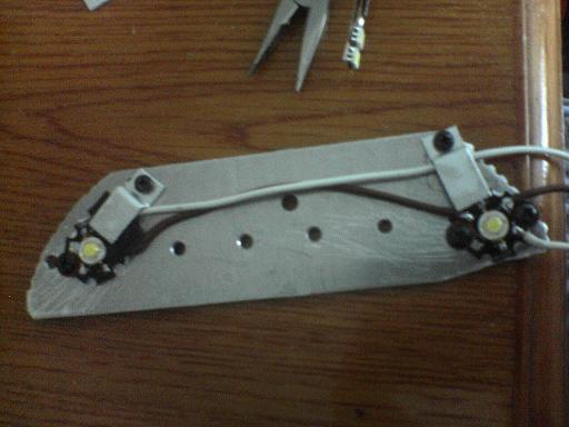

Power ledlerin soğutuculara monteli hali.
park lambası için kullandığım ledlerin soğutucuya bağlı hali.

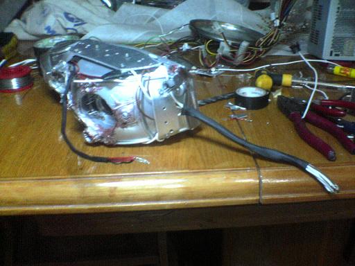

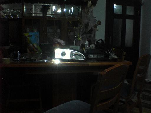

Bütün ledlerin takılmış hali.

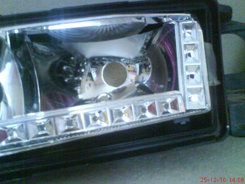

Tasın içinden ledlerin görünen hali.

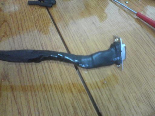

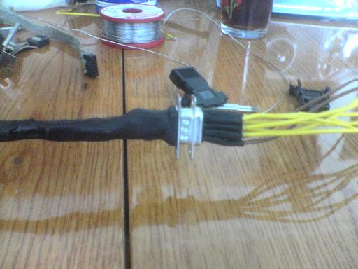

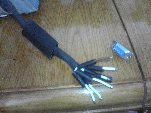

Gündüz farı için bağlantı kablosunda pc lerde kullanılan comport soketi olan sanırım db9 diye geçiyor çok iyi bir seçim oldu benim için montesi çok kolay oldu.

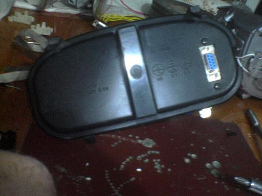

Arka kapağa monteli hali içten siyah sertleşen silikon ile sızdırmazlık testinide yaptım.

Sağolasın.Bende güzel olacak diye düşünüyorum.Power led sürücü devresi işi bitti lakin araç üzerinde olması gereken role devresi kaldı bunun için parçalar hazırdı tasarımda hazırdı umarım kısa sürede bunlarıda halledebilirim.Bununla beraber akşam olunca otomatik yanacak far sistemi olarak bitirmeyi düşünüyorum.2 taşla 2 kuşmu olacak acaba. :(

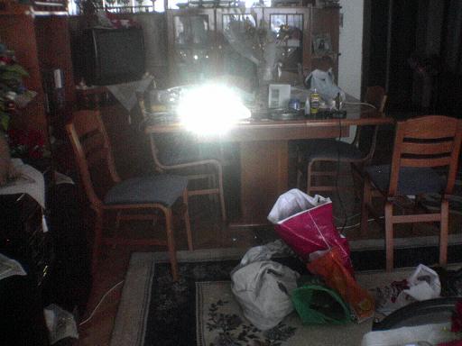

Gündüz farının duvara yansımasıda böyle.
Selçuk Keleş
Bu gündüz farı olmamış. Işık dağılımı berbat. Önceki ledli sistem iyiydi, şu haliyle park lambası bile daha iyi ışık verir bundan.
Oktay Toker
Işık dağılımı sanırım öndeki eski kısa far camı ile alakalı.O nedenle böyle olabilir ve telefonunda gazabı var tabiki.,Çıplak şekilde çekmekte aklıma hiç gelmedi.Her power led için voltaj seviyesinide 3 volt olarak düşük tutmuştum.Bu şekilde direk karşıdan bakınca gözü epeyce alıyor yanlardan falan bakınca oldukca iyi şekildede görünebiliyor.Tam toparlayınca video çekimi şart oldu galiba.Tabi foto makinasıda. :(
