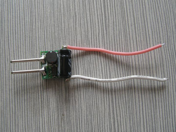

Muharrem Ersin Başaran 4 Ağustos 2012 Paylaş 4 Ağustos 2012 Alüminyum parçalarıyla soğutulabiyormu acaba.Birde araya termal sıvı sürmemiz gereklimi.Hocam birde araba için özellikleri aşağıdaki gibi olan bir sürücü kullanılabilirmi.Bu ledler kaç volt aralığında çalışıyor. 3 adet 1w lık ledi çalıştırmak istiyorum. Ürün Özellikleri: Kodu ATH1109 Model 1-3x1 Watt Powerled 350 mA Input 12-24 Volt Output 7-12Volt Ip 10 Yorum bağlantısı
Mahmut Akbulut 5 Ağustos 2012 Paylaş 5 Ağustos 2012 Alüminyum parçalarıyla soğutulabiyormu acaba.Birde araya termal sıvı sürmemiz gereklimi.Hocam birde araba için özellikleri aşağıdaki gibi olan bir sürücü kullanılabilirmi.Bu ledler kaç volt aralığında çalışıyor. 3 adet 1w lık ledi çalıştırmak istiyorum. Eklediğim resim blok alüminyumdur hem çok yer kaplamaz hemde hızlı soğutur,ısının hızlı transfer edilebilmesi için termal macun kullanılmalı...Resimdeki ürünlerle 3x1W veya 1x3W power led sürebilirsiniz... Yorum bağlantısı
Muharrem Ersin Başaran 5 Ağustos 2012 Paylaş 5 Ağustos 2012 Kafamı karıştıran çıkış akımı 7-12Volt yazıyor. 1 adet power led (1 w lık yada 3 w lık) kaç voltla çalıyor. Yorum bağlantısı
Mahmut Akbulut 5 Ağustos 2012 Paylaş 5 Ağustos 2012 Kafamı karıştıran çıkış akımı 7-12Volt yazıyor. 1 adet power led (1 w lık yada 3 w lık) kaç voltla çalıyor.1W power led 350mA yani 3,5V akım çeker...Çıkış akımı 7-12V = Sabit akım özelliği sayesinde giriş gerilimi değişse bile LED lerin çektiği akım değişmez,böylelikle sabit bir parlaklık elde edilir ve LED ömrü uzatılmış olur. Yorum bağlantısı

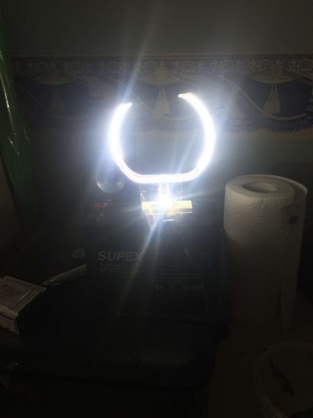

Murat köse1679652626 9 Şubat 2015 Paylaş 9 Şubat 2015 merhaba3w power led'i sürücü ile kullanıyorum fakat ledin merceğinde ısı 60 derece soğutucuda 40-50 derece arası. Bu değerler makul mü ? Yorum bağlantısı
Gökhan Tongay 9 Şubat 2015 Paylaş 9 Şubat 2015 murat yanlış değilsem çalışma sıcaklıkları 40 100 derece arası diye biliyorum. Ledin markasını biliyormusun internetten bakayım ? Yorum bağlantısı
Murat köse1679652626 9 Şubat 2015 Paylaş 9 Şubat 2015 direk linkini vereyim http://www.powerluxtech.com/files/product.asp?LayerNum=2&TypeNum=30&MainTypeName=HI_POW_LED&SecTypeName=3W%20LED Yorum bağlantısı
Gökhan Tongay 10 Şubat 2015 Paylaş 10 Şubat 2015 Storage & Operating Temperature(℃) -40 to +100Soldering Temperature(℃) 260 for 10 seconds Max. Yorum bağlantısı
Murat köse1679652626 10 Şubat 2015 Paylaş 10 Şubat 2015 (düzenlendi) hızır gibi yetiştin gökhan bey cevher olmakta hakkın valla bu arada merakını cezbetsin bende yapmak istiyorum demiştin3.gün 10 Şubat 2015 tarihinde Murat köse tarafından düzenlendi Yorum bağlantısı
Gökhan Tongay 10 Şubat 2015 Paylaş 10 Şubat 2015 Ben hala gündüz gözükmemesinden korkuyorum 5w lık led bile düşünüyorum 12v ile çalışan ayın 20 sine kadar vaktin var sonra ben de yapmaya başlıycam.Ozamana kadar inş araç üzerinde görürüm. Yorum bağlantısı
