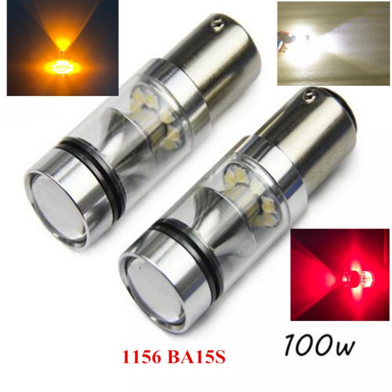

Abilerim ben 12-24V 100W Led Ampül Aldım bunu direk 12V adaptörle denediğimde dehşet yanıyor. Ben sinyallarin yuvasına takdığımda hem çok sönük yanıyor hemde yanıp sönmüyor birde benim elektrik tesisatı yanmıştı elektrik tesisatı kablolarını değiştim ama flaşör çart çurt elektrikli aksamları değişmedim sadece kabloları değiştim. Bu Led Ampulü satan adam şu bilgileri yazmış  giriş: 900 +-30mA   geniş voltaj, akıllı sabit akım sürücü IC   yüksek parlak 900-950lm, düşük güç tüketimi, gerçek tüketimi 9-10 W   her sis lambası 20x5 W Cree Cips Led'ler benimsenmesi, Anma Gücü 100 W   ben bu led ampule direnç vb. kullanmalıyım kullanıcaksam tam adını yazarsanız çok mutlu olurum ve Led için flaşör varmış oda standartsa çinden alırım onuda  Şimdiden çok teşekkür ederim.

Motordamı kullanuyorsun otomobildemi?
Motor ise voltaj düşük geldiği için sıkıntı yapıyor olma ihtimali yüksek.Dışardan 12voltta iyi ise bu kısımlardada iyi olması gerekir.Ledde sorun yok.O yazan bilğileride bence kaile almayın.Role kısmı ampule ayarlı olduğu için ledde tam verim olmayabilir.ampul yerine geçecek direnç kullanmak gerekiyor.

Motosiklette kullanıyorum motosiklete özellikle jel akü taktım ve öndeki h4 far 35w yerine 60w ve ayriyeten 6000 lümen gücünde çakar sislerim var hiç sıkıntı yok bu işlerden fazla anlamam ama flaşör denilen şey ledin kısık yanmasına sebep olur mu. Led için yapılmış flaşör alsam sorun düzelirmi ayriyeten dirençle ilgili dediğinizi anlamadım bana tam olarak neyi nasıl takmam gerektiğini söylerseniz sevinirim teşekkürler
Oktay Toker
Linkteki konuda yorumlar detayları ile mevcut.Sinyal rolesi ampul akımı ve direncini görmek ister,kontrolü olan bir role sistemi ise akımı zayıflatabilir.Aynı soket yapısına uyumlu sinyal rolesi var ise tabiki olur.Yada bmw motor yurt dışı sitelerinde bakın sinyal rolesi için led düzeltmesi yapan belki vardır.Direnç için lnki inceleyiniz.
