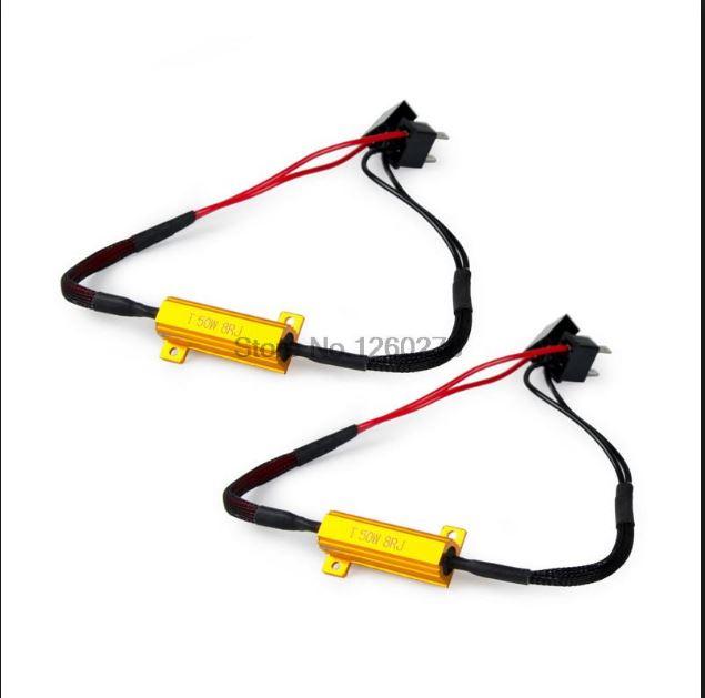

Erkan Kahya 26 Mart 2017 Yazar Paylaş 26 Mart 2017 Paralel bağlantı ile; 50w 8ohm direnç bağlamalısın. Metal olan bu direnci aracın şasesine montajla ki ısıyı dağıtabilsin. İkinci bir seçenek sinyal ampulü takılabilir. Ampulü alüminyum bant ile sararsın böylece yandığı da belli olmaz. Ben bu şekilde kullanıyorum. 4 Yorum bağlantısı

Rasim Soyluturk 15 Ekim 2017 Paylaş 15 Ekim 2017 Hoş buldum abi.baya bi takip den sonra katıldım aranıza.hemen hemen sitenin yüz de 60 okudum.evet arac fari alinirken 4.500 tl ek ucretle fabrikasyon alindi.her sorun için ayrı dirençler onerildiginden birde benim elektrik bilgim çok kötü olduğundan kullanmam gerek sogutuculu direnci direk elimdeki sinyal uygun direnç modeli yazabilirmisin.anladigim kadarıyla 50w 8 ohm aliminium direnç uygun.yan sinyal için gerek olmaz sanırım. Abi hep kafami kurcalayan birsey var.t15 geri vites led bu 4 sinyalin çalışmasına engel mıdır?2 tanesini bugün aynı model araçta fakat paket farkı olan araçta sorunsuz çalışıyor.onda adaptif bixenon yok yalnız.geri vitesde stock halinde. Yorum bağlantısı
Oktay Toker 15 Ekim 2017 Paylaş 15 Ekim 2017 Anladığınız direnç tipi doğru.Her sinyal ampulü yerine bu direnç takılacak.Yan sinyal ayna ampul ise çok sorun olmayacaktır sadece sinyal hızı önemsiz şekilde değişkenlik yapar.Geri vites veya fres vesaire bagımsızdır,Birbirine etken etmeyebilir lakin egerki kontrol ünitesi sinyal yada fren ampulü patlak diyerek patlak olana yanışı atamıyorsa engel olmaz atıyorsa engel olabilir. PAket farkı özellik menülerini etkiler ve bu menüler aktif ise yaşadıklarınız yaşancakatır aktif değpilse sorun olmayacaktır.Her şey kontrol ünitesi yazılımı ile alakalı durum. Yorum bağlantısı
