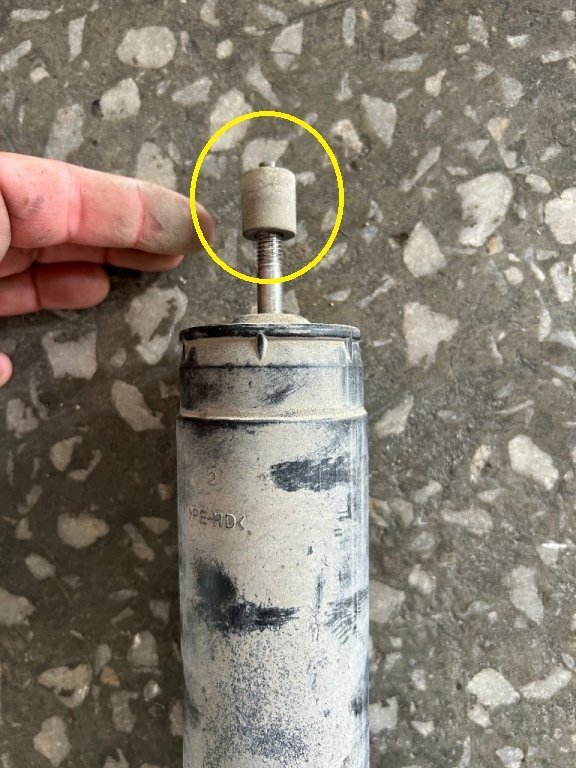

toz plastiği değil mi bu murç neymiş
Şu parça abi

kauçuk mu ne o nasıl yani ilginç
Bildiğin metal Çağlar abi :unsure2:
Emrah Korkmazz yazdı:
Bakamadım hocam daha,taktığınızda işe yarayıp yaramadığıyla ilgili bilgi verirseniz sevinirim.
Bizim ustanın taktığı sıfır takoz (araka amortisör) gitmiş, sesi bundan yaptığı aşikar, garantiden değiştirdi takozu ama ben tamir ettirmiş olduğum orijinal amortisörü ve takozu taktırdım. Ses soluk kesildi.

Hayırlı olsun abi.Ben de baktım çıkardığım orijinal amortisörlerde o dediğin parça yok abi.Bu işlemi yapan ustaya nasıl ulaşılır? Maliyet nedir? Bir de ben amortisörleri değişirken takozlarda gözle görülür bişey yoktu değişmedik o yüzden.Onları da değişmek gerekir mi?
Ben yukarıdaki fotoğrafta murcu tozluk üzerinde gösterdim ama tozluk altında oluyor.
Orijinal amortisörü Ankara’ da 900+kdv ye yaptırdım. Bunun için @Birhan uysal aracı oldu, sağ olsun.
Orijinal takozlar sağlamsa değiştirmeye hiç gerek yok bence.

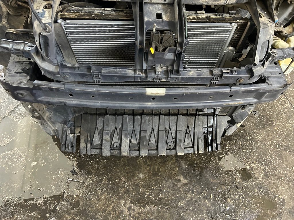

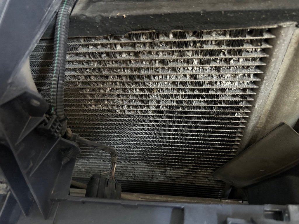

Merhabalar :flowers:

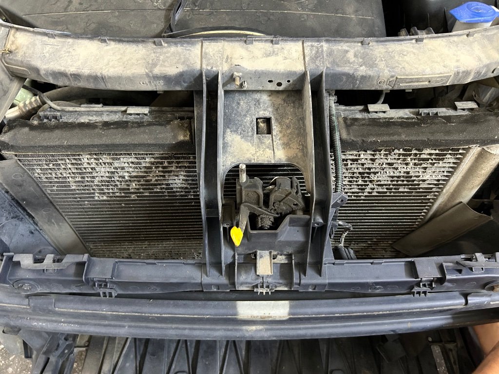

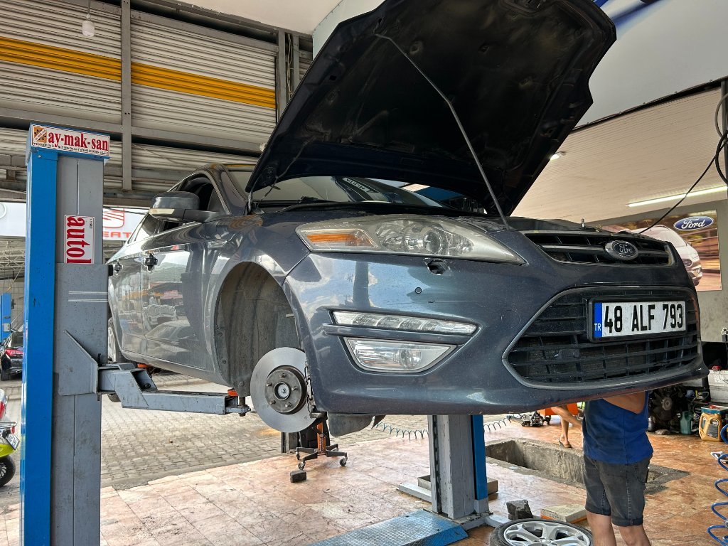

Benim mondi, full yüklü bir şekilde klima ile rampa çıkarken hararet yükseltti. Daha önce diğer araçlarda da başıma geldiği için gözüm hep hararet göstergesinde olur, hemen klimayı kapatıp çektim sağa, rampaları klima kapalı olarak yoluma devam ettim.

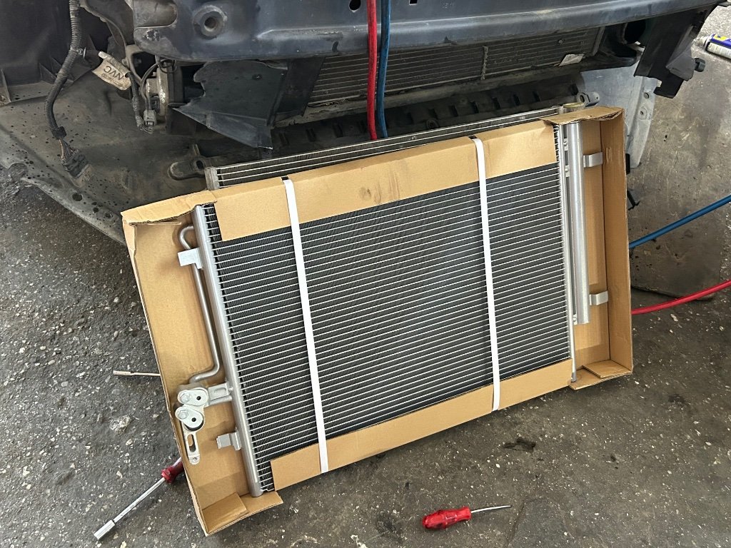

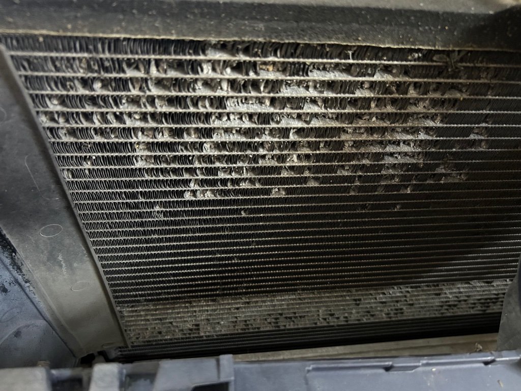

Usta, klima radyatöründen kaynaklı olabileceğini söyledi, çünkü radyatör kanatları baya bir ezilmiş durumdaydı. Muhtemelen biri su tutarken çoğunu yamultmuş.
MGA marka klima radyatörü, kargosu ile birlikte 2.000,00 TL.
İşçilik 3.000,00 TL.

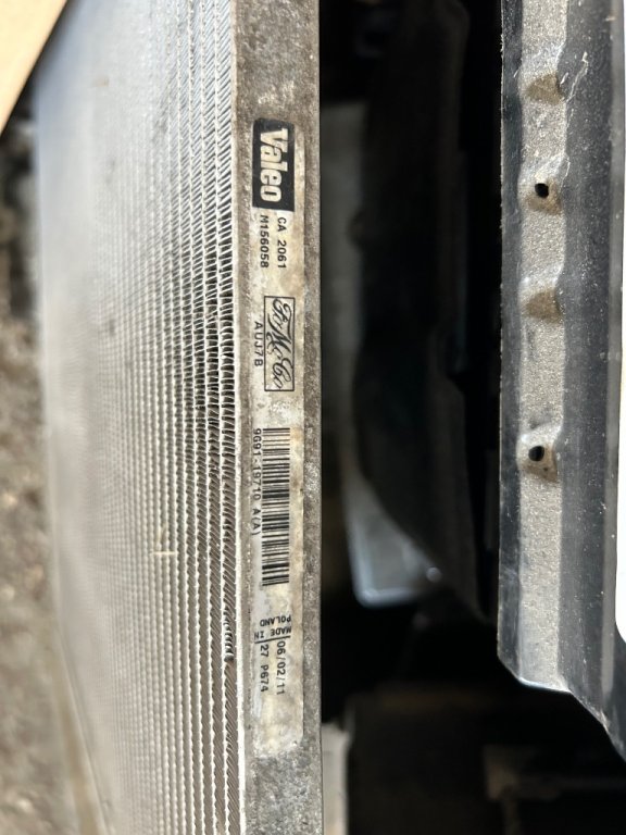

Üzerinden çıkan radyatör orijinaldi.

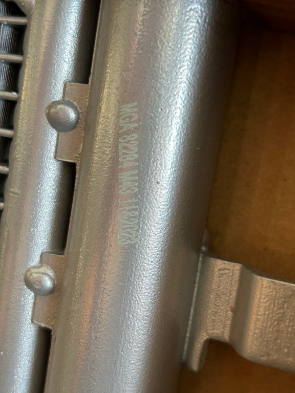

MGA 82284 M43 11&2023

Hayırlı olsun.
Bazıları yamulmuş ama, çoğunlukla dökülme var gibi. Belli bi yaştan sonra garip bir biçimde kanatlar dökülebiliyor gördüğüm kadarıyla.
Su radyatörü nasıldı?
