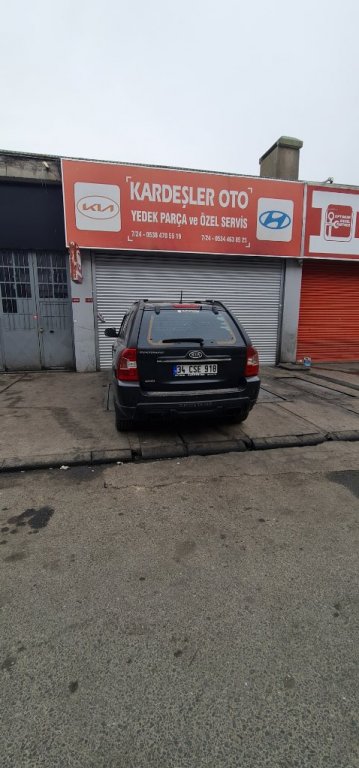

İki gündür can sıkıntısından araca daldım
Tavanda su izleri vardı Sanroof dan mı tavan cıtalarından mı diye araştırmaya başlamak için tavan döşemesini söktüm tabi tavanı sökmek için yanlarında bir kısmını sökmek gerekti bende komple söktüm dağıttım dün
20260710_173854.jpg.4afaf648f80e5b15573cfa40085d31b1.jpg20260710_173923.jpg.a3ba07ec07059a57b0727012bfd70289.jpg20260710_184634.jpg.0dc6f1bc47aebaf8f98063788cde26f3.jpg
Araştırmalar sonradi bagaj elektrik bağlantı soketinden geldiğini tespit ettim Sanroof ve tahliye kanallarında sorun gözükmüyor. Su gelen soketi silikonla izole ettim artık oradan su gelemeyecek bu karad aracı dağıttıkları sonra temizlemek şart oldu
Bagaji daha önce temizlemiştim ancak yan bakalitleri sökmemiştim onlarıda söktüm güzel bir temizlik yatım bu kadar sökünce arka koltuklarıda söküp tabanı temizledim dışarı aldığım tavan döşemesini hafif nemli bezle ıslanmadan izleri temizledim.
Bu günde montajı yaptım ve topladım aracı
Parça arttı mı diye lütfen sormayınız birkaç parça artırmış olabilirim
Emeklilik bana göre değil boş kalınca arabaya sarıyorum biraz daha işe girmezsem motoru falan dalabilirim biri beni durdursun
