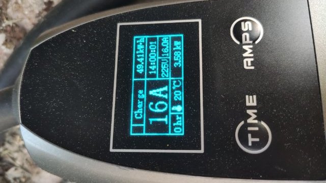

Murat Sürmeli 1 Nisan 2024 Yazar Paylaş 1 Nisan 2024 (düzenlendi) Yeni yazılım güncellemesini kurdum, güzel olmuş, pin girmeden sürebilmek iyi oldu, yüz tanıma ile oturumu otomatik açıyor, şimdilik iyi çalışıyor gözükmekte. 1.4.0 güncellemesi sayesinde uygulama üzerinden araç bilgilerini anlık görebilecekmişiz, şarj durumu, lastik basıncı vs. Uzaktan çalıştırma vs yok daha. Zamanlanmış iklimlendirme yapmışlar, her sabah belirli saatte evden çıkıyorsanız belki işe yarayabilir kışları, çok elzem değil benim için. Evde şarj ediyorum yaklaşık 1 aydır. Ev prizinden 3 kat aşağıya kablo sallıyorum, kiracı olarak binayı delmek istemedim, bu şekilde uzun sürüyor ama çok km yapmıyorum artık, idare ediyoruz şimdilik. 14 saatte 49kwh enerji harcamış, aracı %49 doldurmuş, yani 6.5kwh kayıp var, %13 kaybımız. 3 faz şarj etsem ne olur verim bilemiyorum ama %13 kayıp sanki biraz yüksek gibi düşük güçte şarj için Ha bu arada ESP kapama gelmiş ama yanlamadım 1 Nisan 2024 tarihinde Murat Sürmeli tarafından düzenlendi 2 4 Yorum bağlantısı

Mehmet Göktürk 2 Nisan 2024 Paylaş 2 Nisan 2024 Başka bir durum var ölçme hatası. 3 faz farketmez. “14 saatte 49kwh enerji harcamış, aracı %49 doldurmuş, yani 6.5kwh kayıp var, %13 kaybımız. ” burda tam ne diyorsunuz ? 6.5 u nerden buldunuz? Doğan Arşiray yazdı: 3 kat az olur tabiki. Öyle birşey olmaz. Ölçme hatası var bi yerde. Yorum bağlantısı

Murat Sürmeli 2 Nisan 2024 Yazar Paylaş 2 Nisan 2024 Mehmet Göktürk yazdı: Başka bir durum var ölçme hatası. 3 faz farketmez. “14 saatte 49kwh enerji harcamış, aracı %49 doldurmuş, yani 6.5kwh kayıp var, %13 kaybımız. ” burda tam ne diyorsunuz ? 6.5 u nerden buldunuz? Öyle birşey olmaz. Ölçme hatası var bi yerde. 88kwh batarya var hocam, %49 doldurduğunuzda 88*0.49=43kwh enerji depolanmış, arada kalan 6.5kwh enerji de ısı vs olarak boşa gitmiş. 3 fazda kayıp nedir şarj devresinin bilemiyorum, farklı çıkması olası. Sonuçta aracın içinde bir şarj devresi var ve kaybı olacak tabii ki, bana biraz yüksek geldi sadece Kerim Bilgehan Arbek yazdı: Çok teknik bilgim yok ama obc denilen inverter parça ile ac akım dc ye çevirilerek bataryayı şarj ediyor diye biliyorum, bu çevrim sırasında, aksesuar modunda bekletiyorsanız burada ve 12v aküyü de bir yandan şarj ederken bu kayıplar oluyor diye biliyorum, telegram grubundaki kişiler de bahsediyor bu durumda , haftaya ben de 3.5 kw ile ilk defa şarj etmeye başlayacağım 40 metreden, bakalım bende durum ne olacak Şarj için cihaz aldın mı? Ne var elinde? 40metrede kabloda da kayıp çok olacak, kalın kablo al, mümkünse 3*4mm2 olandan Yorum bağlantısı

Mehmet Göktürk 2 Nisan 2024 Paylaş 2 Nisan 2024 Murat Sürmeli yazdı: 88kwh batarya var hocam, %49 doldurduğunuzda 88*0.49=43kwh enerji depolanmış, arada kalan 6.5kwh enerji de ısı vs olarak boşa gitmiş. 3 fazda kayıp nedir şarj devresinin bilemiyorum, farklı çıkması olası. Sonuçta aracın içinde bir şarj devresi var ve kaybı olacak tabii ki, bana biraz yüksek geldi sadece Şarj için cihaz aldın mı? Ne var elinde? 40metrede kabloda da kayıp çok olacak, kalın kablo al, mümkünse 3*4mm2 olandan Bence öyle ölçemezsiniz. Başladığınızda sıfır mıydı? Ayrıca o yüzdeler lineer gitmiyor olabilir. Harcamada bakmak lazım arabayı kullandıktan sonra. 6.5Kwh araç 14 saatte şarjda kaybetmez bence ama yine de 500W belki olabilir (14 saatte 7kw) ama bence uzak ihtimal. hızlı şarj değil çünkü. fan çalışıyor mu çok bi yerlerde şarjda? Yorum bağlantısı
Kerim Bilge 2 Nisan 2024 Paylaş 2 Nisan 2024 (düzenlendi) Murat Sürmeli yazdı: 88kwh batarya var hocam, %49 doldurduğunuzda 88*0.49=43kwh enerji depolanmış, arada kalan 6.5kwh enerji de ısı vs olarak boşa gitmiş. 3 fazda kayıp nedir şarj devresinin bilemiyorum, farklı çıkması olası. Sonuçta aracın içinde bir şarj devresi var ve kaybı olacak tabii ki, bana biraz yüksek geldi sadece Şarj için cihaz aldın mı? Ne var elinde? 40metrede kabloda da kayıp çok olacak, kalın kablo al, mümkünse 3*4mm2 olandan Taysla 3.5 kw var, 3*2.5 aldım ya, yoksa yaklaşık iki kat daha kablo maliyeti çıkıyor hocam, 3-4 ay idare etsin diye bi maceraya girdim hocam can sıkıntısından, çünkü elimde schenieder 11 kw wallbox var onu şu an oturduğum daireye kuramadım monofaze çıktı sayaç, yaza tayin durumu ya da lojmana geçme durumum var lojmana geçersem sayaç trifaze böylece 11kw lık wallboxa geçeceğim 3.5 kwlık cihazı da acil durumlarda ya da tatillerde kullanırım daha da masraf etmeyeyim dedim, eldeki 40 metrelik kabloyu da ikiye böler 20 metre uzatma yaparım diye düşündüm Hesaplarıma göre 40 metrelik kombinasyonda %5 civarı voltaj düşümü olacak gibi, şu an prizde 226V var 210-215 arası alırsam ne mutlu😇 alamazsam da olmadı 13A şarj ederim diye düşünüyorum ama bakalım nasip😄 Bu arada bizim arabaların bataryasının brütü 88 kw neti 85 kw olarak hesapladım ben 2 Nisan 2024 tarihinde Kerim Bilgehan Arbek tarafından düzenlendi 1 Yorum bağlantısı

Murat Sürmeli 2 Nisan 2024 Yazar Paylaş 2 Nisan 2024 Mehmet Göktürk yazdı: Bence öyle ölçemezsiniz. Başladığınızda sıfır mıydı? Ayrıca o yüzdeler lineer gitmiyor olabilir. Harcamada bakmak lazım arabayı kullandıktan sonra. 6.5Kwh araç 14 saatte şarjda kaybetmez bence ama yine de 500W belki olabilir (14 saatte 7kw) ama bence uzak ihtimal. hızlı şarj değil çünkü. fan çalışıyor mu çok bi yerlerde şarjda? Hocam %10 gibi bir aralıkta ölçsem ben de sizin gibi düşünürdüm ancak %50 batarya doldurma için yaptım ölçümleri, diyelim %13 değil de %10 kayıp olsun, yine çok, yavaş şarj için bence. Ama ne kullandılar içinde aracın bilemiyorum. Fan açma duymadım, ama sıvı soğutma var sürekli devir daim, 500wattlık gücü soğurabilir sanırım 1 Yorum bağlantısı

Mehmet Göktürk 2 Nisan 2024 Paylaş 2 Nisan 2024 Murat Sürmeli yazdı: Hocam %10 gibi bir aralıkta ölçsem ben de sizin gibi düşünürdüm ancak %50 batarya doldurma için yaptım ölçümleri, diyelim %13 değil de %10 kayıp olsun, yine çok, yavaş şarj için bence. Ama ne kullandılar içinde aracın bilemiyorum. Fan açma duymadım, ama sıvı soğutma var sürekli devir daim, 500wattlık gücü soğurabilir sanırım o zaman yavaş şarjda ek bir maliyet çıktı. havuz problemi gibi hızlı olsa belki 500 değil 800W harcayacak ama saat 1 saat sürecek.. vs vs. 1 Yorum bağlantısı
