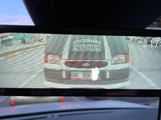

Selamlar,  dün başlıktaki cihazı aldım ve aracıma bağladım, herşey iyi güzel ancak trafikteyken fark ettim ki arkamdaki aracın plaka yazıları ters.. görüntü gayet düzgün, yani sağ sol aynalarda ne görüyorsam kamerada da aynı yerde ama yazılar ve rakamlar ters yönlü, soketi ve menüleri kontrol ettim sorun bulamadım.. ne yapabilirim?
menü de ayna görünümü veya düz garünüm gibi bir seçenek olmalı? aynadan zaten ters görüyorsunuz o ayna görünüm seçeneği
Bence de ayarlarda bir yerden halledilecek. Mirror görünümü gibi bir seçenek var muhtemelen.

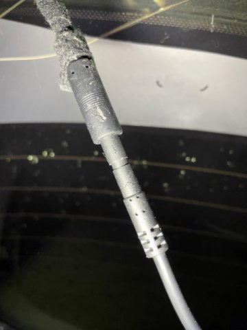

Kamera soketten sokete, yani yanlış kablo bağlamak bir seçenek değil, soketi kontrol ettim oda içten tırnak zaten.
Menüleri kontrol ettim ama bir sonuç alamadım
Mirror aklıma geldi kontrolde ettim, zaten öyle aman aman bi menüsü de yok.

anlık bu görünüm doğru, kayıdı alırken de bu şekilde mi alıyor?
Kurcalarken fabrika ayarlarına döndüm, kayıt kalmadı ama çekim yapıp bakacağım dediğinize. ama şu var youtube da incelemelerde dikkat ettim onlarda görüntü normal, bende ters!

normalde aynadan bakarken de böyle görürüz, kayıtta düz kayıt alıyor olabilir bunun kendisi de ayna aynı zamanda aynadan düz görülmesi sürüş riski yaratır , ileride arka cam kalkar ise ekranlı aynalar da ters gösterecek

dediğinizde haklısınız... boşa panik yapmış olabilirim de.. tekrar gözden geçireceğim.. özellikle kayıt yaptığı görüntüyü..
Bence de ayna görüntüsü vermesi açısından bu şekilde gösteriyor olması gayet normal. ama kayıt esnasında düz gösteriyor olabilir. Kontrol etmek lazım.

Eve geldim ve hemen bir tur atıp kayıtlara da baktım, Çağlar ve Cenk beyler haklı, kayıtlarda görüntü normal ama ayna mantığı ile gösterirken ters. Montajı yaptığım gün bir arkadaşımı ziyaret edip konudan bahsetmiştim, oda bende düz diyince nerede hata yaptım diye düşünüp panik yaptım belli ki, dosya kapandı böylelikle, herkese teşekkürler. Geriye park modülünün bağlantısı kaldı, parça hala kargoda..
