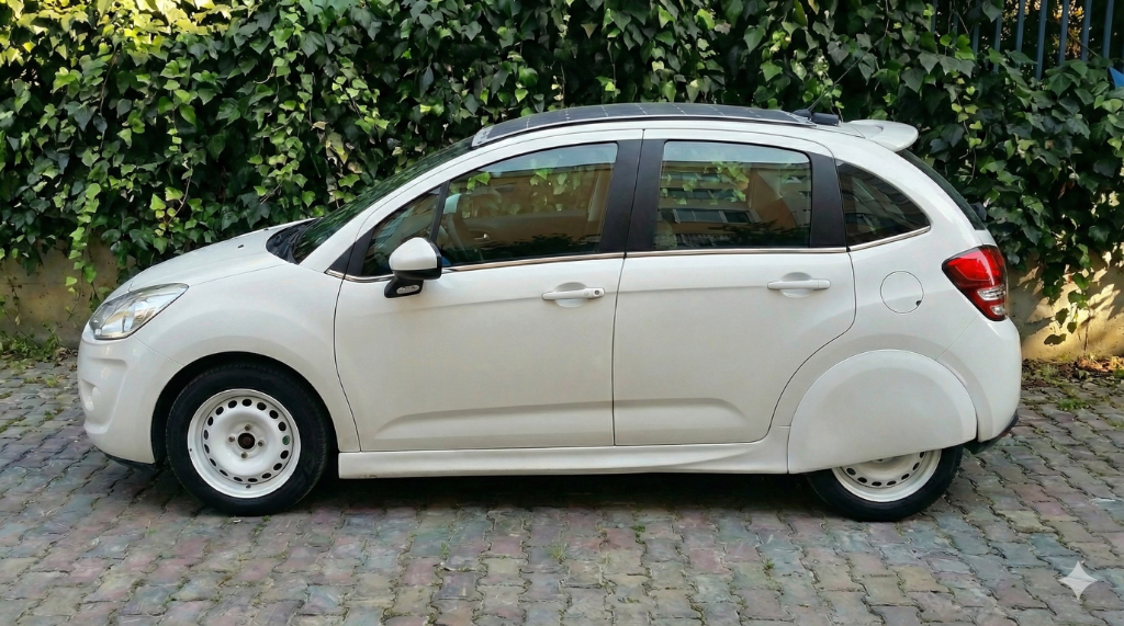

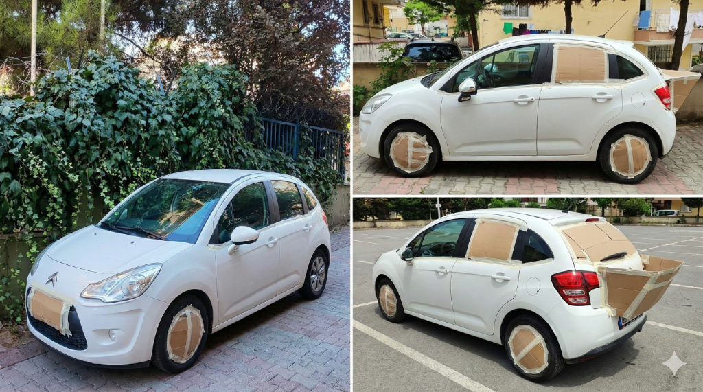

Yapay zekaya yaptırdığım süper aerodinamik C3. Maksimum yakıt ekonomisi elde etmek için bunu oluşturduk.
Yapılan profesyonel aerodinamik modifikasyonlar sonucunda, aracın 100 km/s sabit hızdaki rüzgar direncini yenmek için ihtiyaç duyduğu güçte yaklaşık 0.77 HP (Beygir Gücü)'lik bir düşüş hesapladı
Bu, motorun üzerindeki yükün %6.25 oranında azaldığı anlamına gelir. modifikasyonlar %5 ila %7 arasında reel bir yakıt tasarrufu sağlayabilir.
Tavana esneyen güneş panel ekleyerek ekstra 100 wat şarj gücü verip park halinde aküyü hep %90 şarjda tutma fikri aklıma geldi.
daha ince eco lastikler, uzun vites oranları, daha ince motor yağı, alçak süspansiyon vs
🤔 Yapay zekanın da okumuşu bir başka oluyor.
Amatör dersen böyle çıkardı. Bende işi ticari bir boyut kazandırmak için profesyonel dedim. Oda daha düzgün bir tasarım çıkardı. Aradaki fark aşağida .
Yaptığımız çalışmada elde ettiğimiz verimler.
No Geliştirme İşlemi Teknik Açıklama Tahmini Ekonomi Etkisi (Otoyol Ağırlıklı)
1.1 Tam Kapalı Aerodinamik Jant Kapakları (Ön ve Arka Jantlar İçin) Jant kollarının yarattığı hava türbülansını engeller, tekerlek bölgesindeki akışı pürüzsüzleştirir. %2.0 - %3.0
1.2 Arka Tekerlek Etekleri (Fender Skirts) Arka tekerlek yuvasındaki "paraşüt etkisini" ve dönen tekerleğin yarattığı girdabı kapatır. %2.0 - %3.0
1.3 Dijital Yan Aynalar (Kamera Sistemi) Geleneksel aynaların yarattığı büyük frontal alanı ve türbülansı ortadan kaldırır. %0.5 - %1.5
1.4 Yardımcı Aero Parçalar Arka tavan spoyleri (akış koparma) ve yan marşpiyerler (alt hava akışı yönetimi). %1.0 - %1.5 (Toplam)
    Aerodinamik Kategori Tahmini Alt Sınır: ~%5.5 - %9.0 (Sadece Yüksek Hızda)
No Geliştirme İşlemi Teknik Açıklama Tahmini Ekonomi Etkisi (Karma Tüketim)
2.1 Elektrikli Su Pompası (EWP) Dönüşümü (Majör İşlem) Mekanik pompanın krank milinden çektiği 2-3 HP'lik parazitik yükü kaldırır. Motorun çok hızlı ısınmasını sağlar. %2.5 - %4.5 (Kısa mesafede etkisi artar)
2.2 Premium Düşük Viskozite Yağ + Katkı Üretici onaylı en ince yağ (örn: 0W-20/30) ve MoS2/Seramik sürtünme azaltıcı katkı. İç direnci düşürür. %1.5 - %2.5 (Özellikle soğuk başlangıçta)
2.3 Optimize Edilmiş Lastik Basıncı Güvenli sınırlar içinde (üretici ECO değeri veya biraz üzeri) yüksek basınçla yuvarlanma direncini düşürmek. %2.0 - %4.0
2.4 Diğer Mekanik İyileştirmeler Düşük viskoziteli şanzıman yağı, İridyum bujiler, kutu içi performans filtresi. %1.5 - %2.5 (Toplam)
