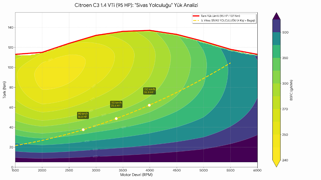

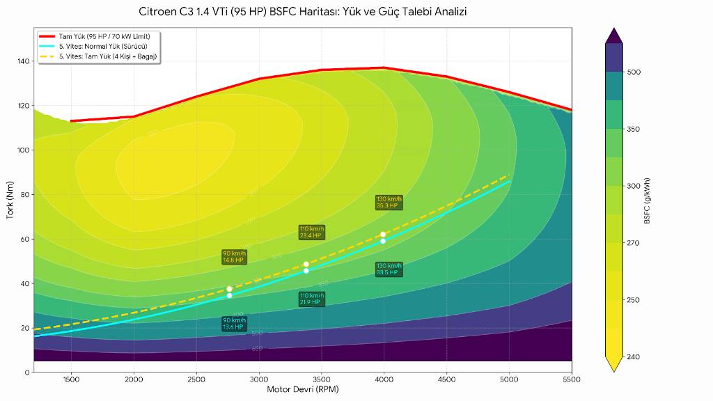

Buradaki görselde, Termal verimin haritası daha geniş olduğunu gösteriyor.
Araba yüklü veya yüksüz, 5nci vitesde uzun yolda hangi hızda gidersen git motoru maksimum yüke bindiremiyorsun
Motor yükü yüzde olarak gösterilmiyor mu
Algoritması bende istersen kafadan 25 ms Rüzgar da verebilirim, %5 eğim de çıkarabilirim beygir yerine motor yükünü yüzdesini de koyabilirim istersen bunu başka motorlar için de yapabilirim sonuçta algoritmayı yazdım

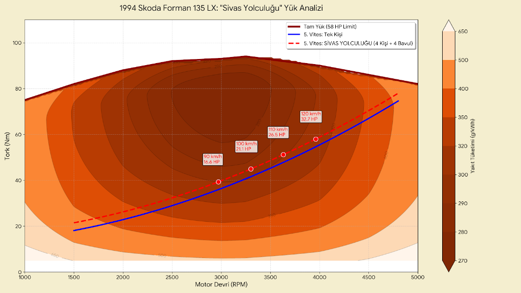

2001 yılında babamın kullandığı Skoda Forman 135 LX arabanın Bsfc haritası. 2001 sivas seyahatimizde o arabayı ağzına kadar dolu gitmiştik.  arabva 58 beygirdi, hayatımın en güzel günleriydi.
Yapay zeka kafamdakinin aynısını hatırladığım gibi yaptı :D
