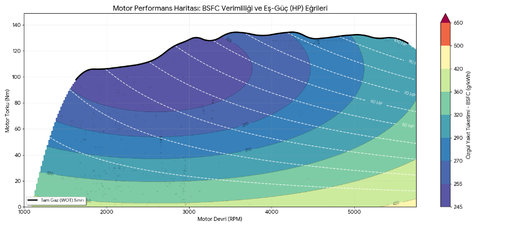

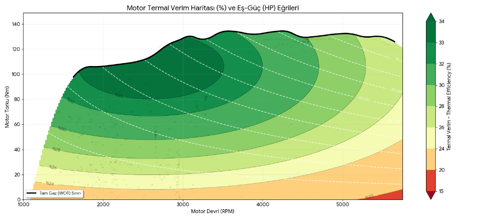

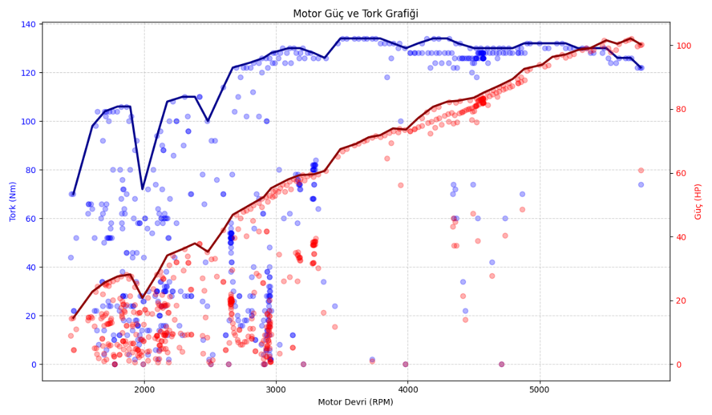

Şimdi C3 içindeki Şanzıman beyninde bir çeşit map kontrollü dinomo gibi torku ölçen bir sistem var.  Motor kaç tork üreteceğini test etmek için Çekmeköy rampasını tırmandım.
4 ncü vitesde 6000 devire kadar zorladım. Çıkan logları yapay zekaya yükledim. Loglarda motorun dip gazda ürettiği torkun hesaplandığı görülüyordu. Aşağidaki grafik oluştu.
Motorun emdiği hava, Yakıt enjektörlerinin açıldığı süre, motorun valvetronik ve çift vanoslu olması ve aldığı tüm dataları işlemesiyle bana çıkardığı BSFC haritası. PSA yayınladığı ep3c Bmep haritası ile uyuşuyor. İşin ilginç tarafı şanzıman beyni , 5000 devir bandında bile 134 newton tork ölçmüş.  Normalde  95 beygir araba , 5700 devirde 102 hp güc üretiyor . Ayrıca Orjinal dökümanlarda maksimum termal verim 260 gram kw/h iken , loglardan gelen veride termal verim 255 gram  çıkıyor.
Loglarda Peak yaptığı kısımlar.
Gerçek Motor Devri (RPM) Maksimum Tork (Nm) Maksimum Güç (HP) Bu Devirdeki Karakteristik Zirve
1824 106 27.5 İlk Ufak Tork Zirvesi (Alt devir canlılığı başlar)
3101 130 57.4 Orta Devir Tork Zirvesi
3505 134 66.9 Mutlak Maksimum Tork Noktası
4231 134 80.7 Torkun Düşmeden Tuttunduğu Son Zirve
5487 130 101.6 Üst Devir Güç Tırmanışı
5694 126 102.2 Mutlak Maksimum Güç Noktası (HP Peak)
Motorun enjektör zamanlaması, Valvetronik hareketleri, Emcüklediği hava miktarı vs gibi aldığı tüm datalardan elde ettiği torku bianen termal verim haritasıda bu şekilde çıkıyor. %34 termal verime ulaşabiliyor. Bu çokda kısıtlı bir alanda değil.

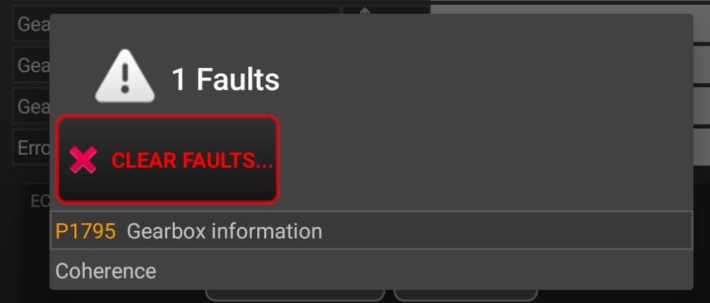

Şanzimanda ariza kodu varken zorlama şu arabayi bu kadar.
Sinan Akgöl yazdı:
Arabadaki şanzıman arızası öyle bişey değil.
P1795 açıklaması : P1795 is a coherence fault with the gearbox Counter Information. It means that the number of engagements and disengagements of gears has exceeded 1000000 cycles.

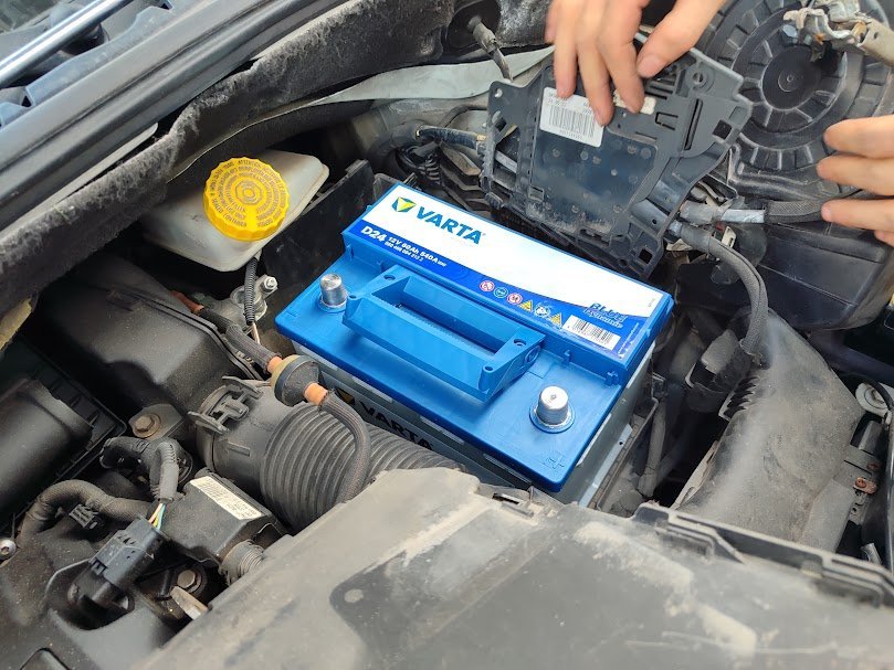

Ali boş vaktinde aracın sabah sogukken ilk calistirma ve kullanimda aku voltajini ölçsene bi. Ve akün ne kadar yeni?
tarihinde Sinan Akgöl tarafından düzenlendi
Sinan Akgöl yazdı:
Arabada ilk aküsü vardı, ben 1 sene önce varta d24 aküye geçtim. Üstüne buji değiştim. arabanın üzerinde 2012 model buji vardı.
Bugü ölçtüm, marş anında 10 volta düşüyor.
Son 10 ölçüm. Gördüğün gibi son ölçüm en kötü olanı. Araba yata yata marş voltajı düşüyor. 1 saatlik bir yolculuk planlamam lazım. akü şarj olması için.

Tecrübeyle sabit akü voltajini düşürme her düşük voltajli marş gaz kelebegiyle sanziman arasindaki servüveni baltaliyor. P1795 kodu sebeplerinden biri. Sirkeleme rolanti dalgalanmasi vs durumu oldumu hiç?
2 adet varta var, distribütörü hangisi olan varta aldın?
mali işler kadrosunda olmaman bence isabetli bir karar firma için
Euromaster den aldım.

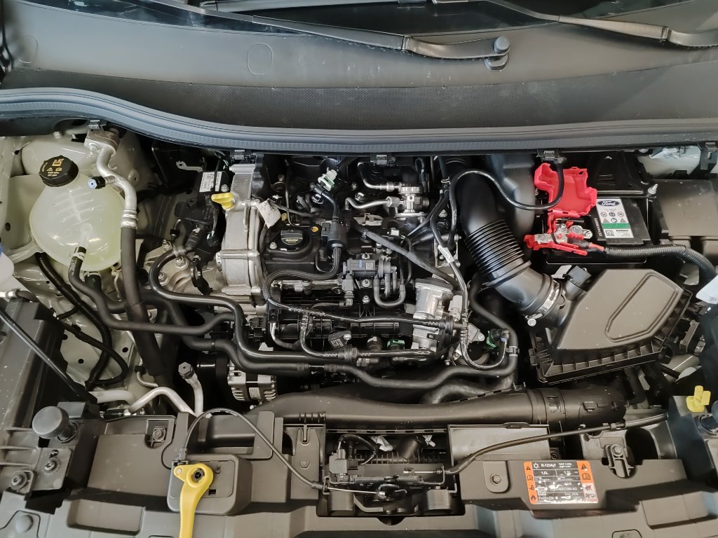

21 ağustos 2024 tarihinde almışım. buda takılırken resmi.  Sanırım 2000 tl vermiştim.
