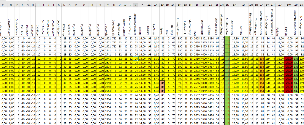

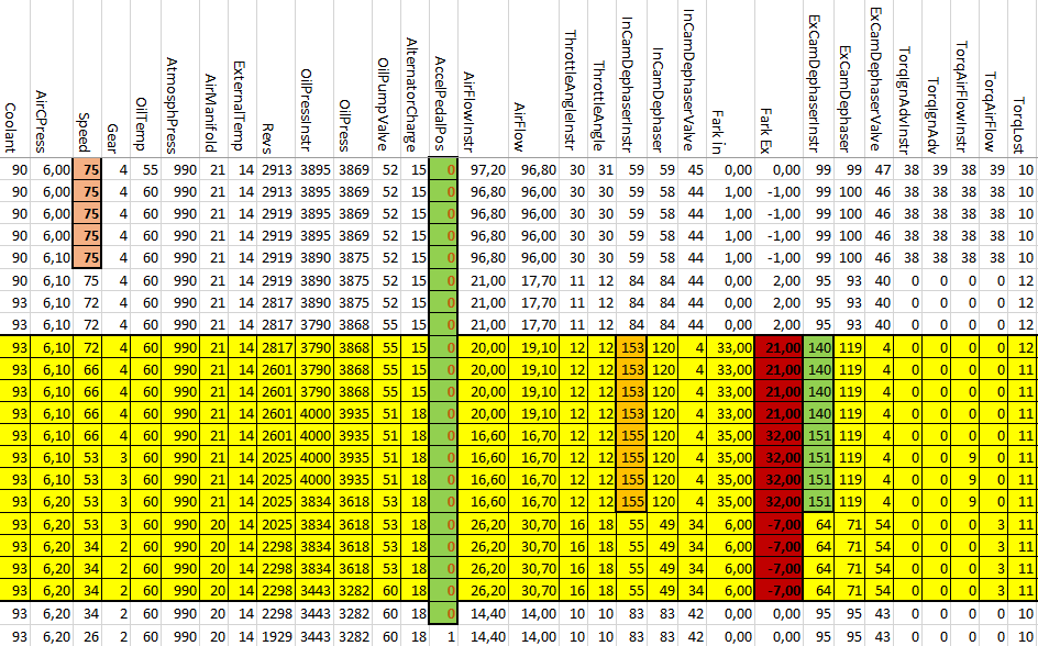

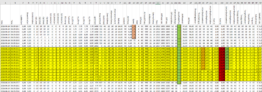

Ali Darbaz 3 saat önce Yazar Paylaş 3 saat önce Servet Aydın yazdı: Vtec belirli devirden sonra, ivtec devirden bağımsız çalışıyor. Ayrıca exantik kafaları da açıyı değiştirip zamanlamayı kaydırıyor yanma odasının. Malum bilen azdır alev süresi sabittir Bu sistemler gaz kelebeğinden bağımsız çalışmıyor. Benim gaz kelebeğim ancak ve ancak vanos ve valvetronik arızası olduğunda devreye girer. Normalde hep yüzde 85 açıkdır. Hava soğuk ise yüzde 60 sabit açıktır. Kontak kapalı ise gaz kelebeğim komple kapanır. Uzun yokuş inişlerinde hız sabitleyici açıksa ve sabitlenen hızı 5 km aşarsa araba valvetronik 0.3 mm lift ve gaz kelebeği ful kapanıp 90 km hızda 40 newtonluk fren uygular. Vites küçültmeden maksimum kompresyona sokar. Yorum bağlantısı

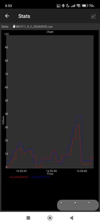

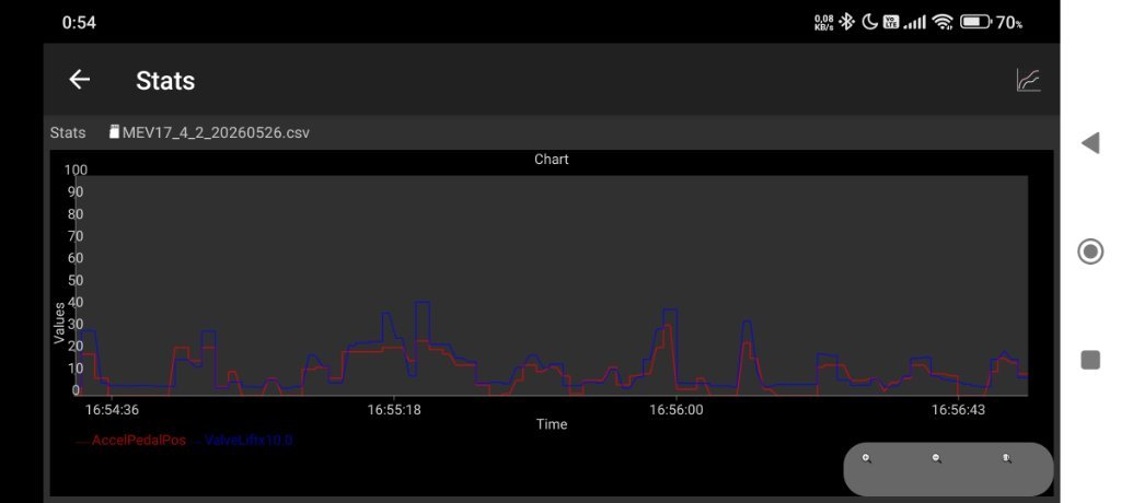

Ali Darbaz 3 saat önce Yazar Paylaş 3 saat önce (düzenlendi) Bu benim arabadan veri. Ben gaza bastıkca valfler daha fazla açılıyor. Ayak hareketimi mili saniye ile takip ediyor. 2 saat önce tarihinde Ali Darbaz tarafından düzenlendi Yorum bağlantısı
