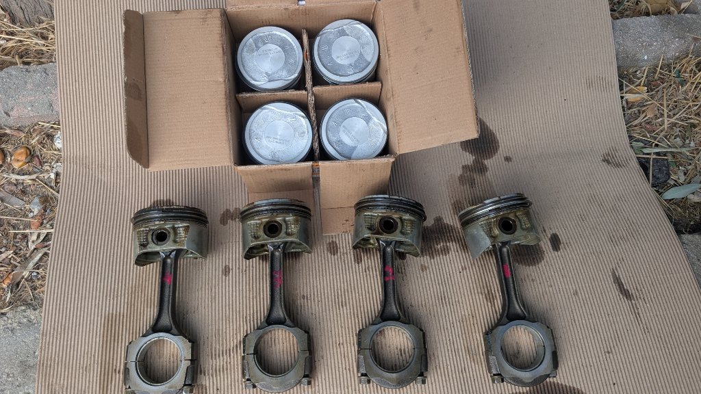

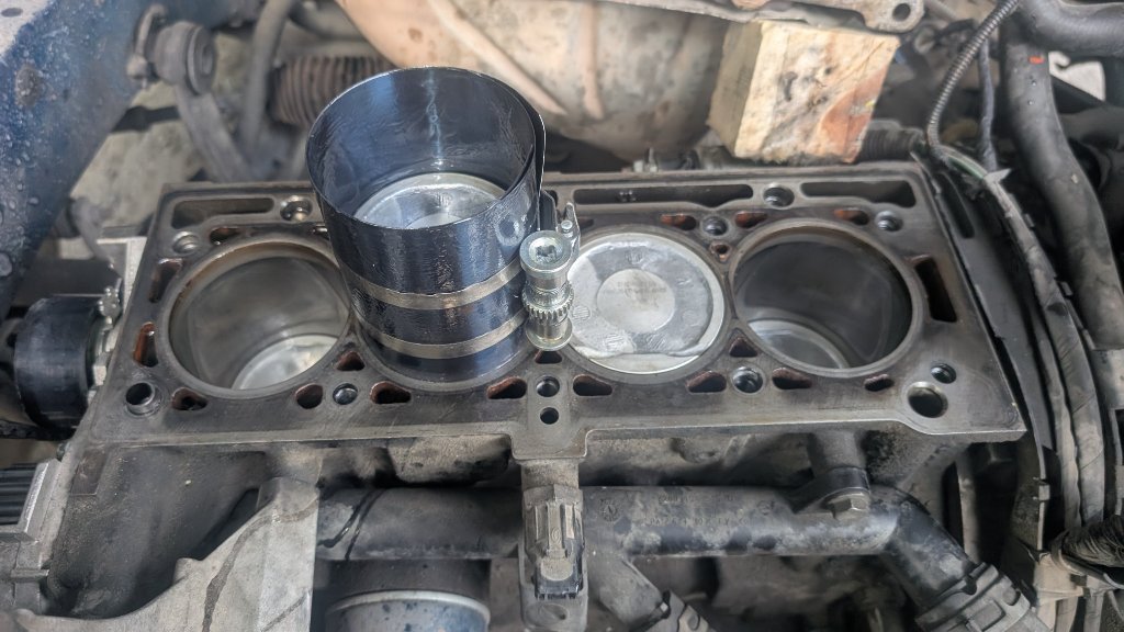

Coşku Mert 1 Haziran Yazar Paylaş 1 Haziran Çağlar Bayur yazdı: aks kafası segmanlımı istavroz tarafini kast ediyorsan evet abi 1 Yorum bağlantısı
Çağlar Bayur 1 Haziran Paylaş 1 Haziran Coşku Mert yazdı: istavroz tarafini kast ediyorsan evet abi nimet.tir, caponlar presle çıkabiliyor zulüm , bilmeyen çıkaracam diye kırıyor... Yorum bağlantısı
Coşku Mert 1 Haziran Yazar Paylaş 1 Haziran Çağlar Bayur yazdı: nimet.tir, caponlar presle çıkabiliyor zulüm , bilmeyen çıkaracam diye kırıyor... kendimi hic bu kadar şanslı hissetmemiştim 😀 1 Yorum bağlantısı

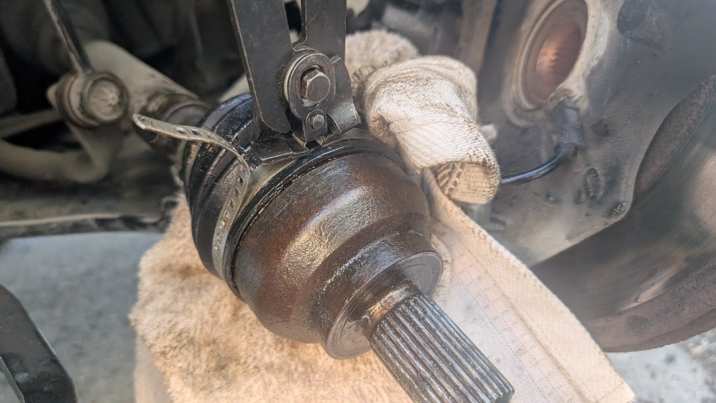

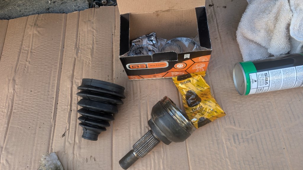

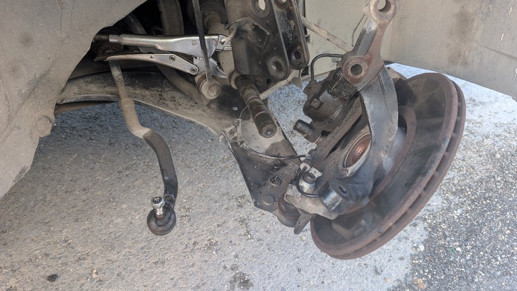

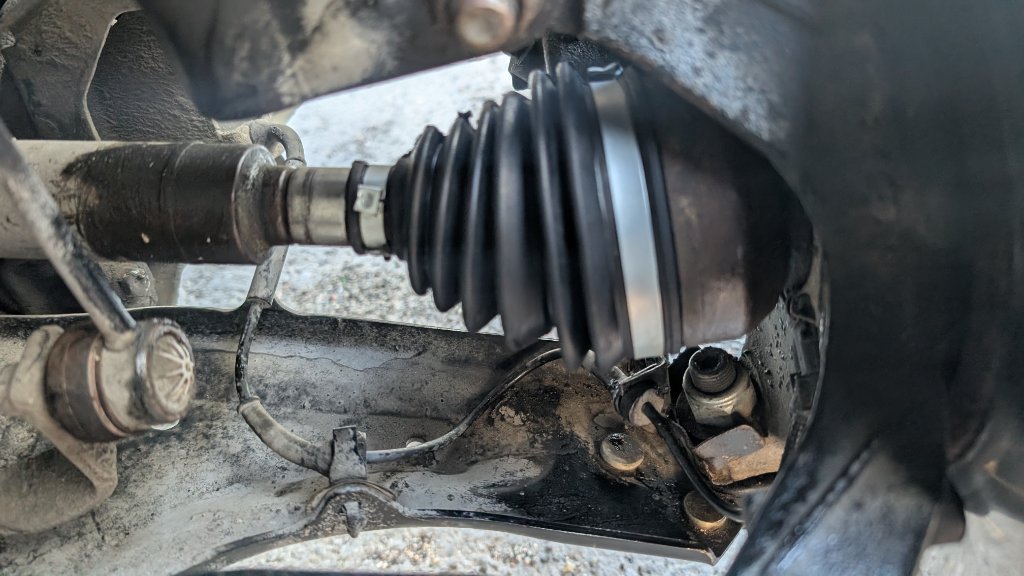

Coşku Mert 4 Ağustos Yazar Paylaş 4 Ağustos ne zamandır aracin altina bakmiyodum, sağolsun bos cevirmedi beni sag aks körüğü yırtılmış. tabi degistirmeden olmazdi 11 Yorum bağlantısı

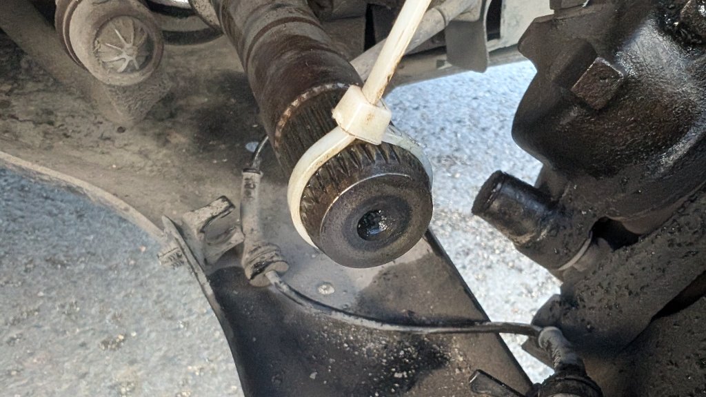

Oğuzkan Işık 5 Ağustos Paylaş 5 Ağustos 3. Fotoğraftaki cırt kelepçenin bir fonksiyonu var mı? Bişeyi sökünce orada mı kaldı Yorum bağlantısı
Coşku Mert 5 Ağustos Yazar Paylaş 5 Ağustos Oğuzkan Işık yazdı: 3. Fotoğraftaki cırt kelepçenin bir fonksiyonu var mı? Bişeyi sökünce orada mı kaldı aks kafasının segmanı var orada. aks kafasını rahat geçirmek için cırt kelepçeden yardım aldım 5 Yorum bağlantısı

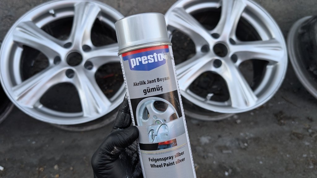

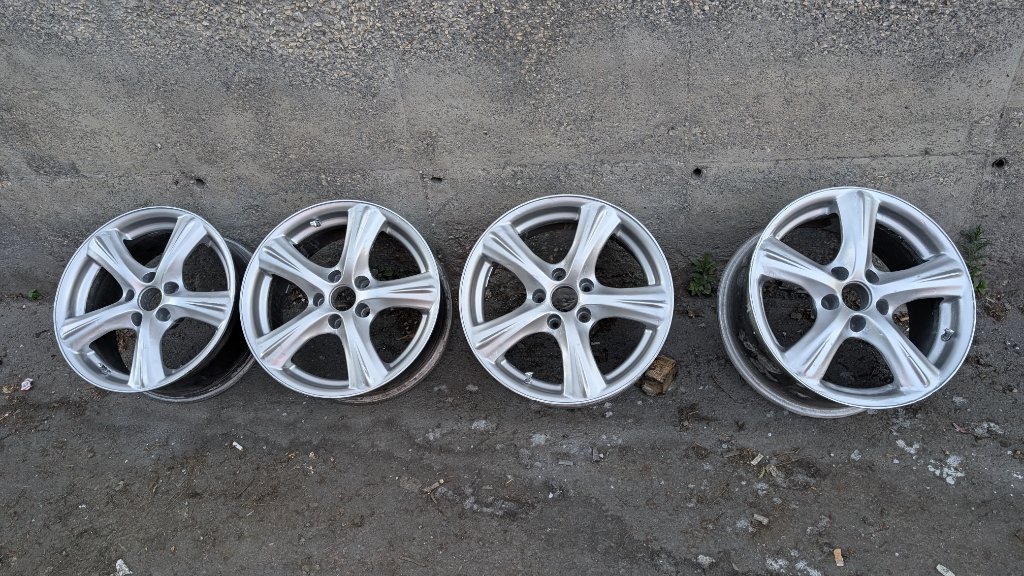

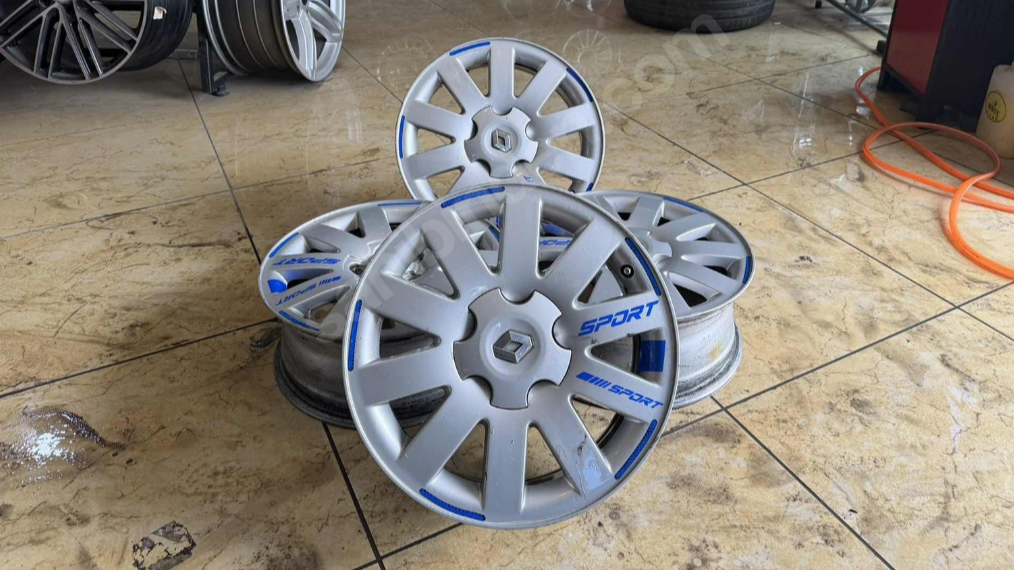

Coşku Mert 5 Ağustos Yazar Paylaş 5 Ağustos (düzenlendi) 3. defa degistirdigim jantlara son noktayi koyuyorum artik yeter orijinalden gerisi yalanmis sari siteden buldugum orijinal jantlardaki onceki sahibinden kalma sacma etiketleri söktüm attim ne berbat bi zevk son hali 5 Ağustos tarihinde Coşku Mert tarafından düzenlendi 16 Yorum bağlantısı

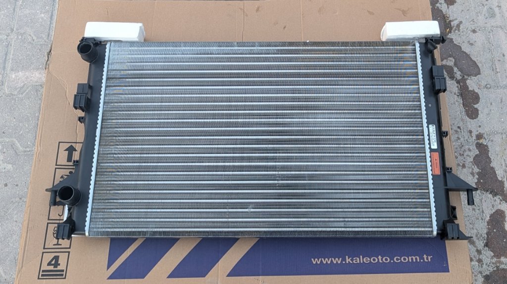

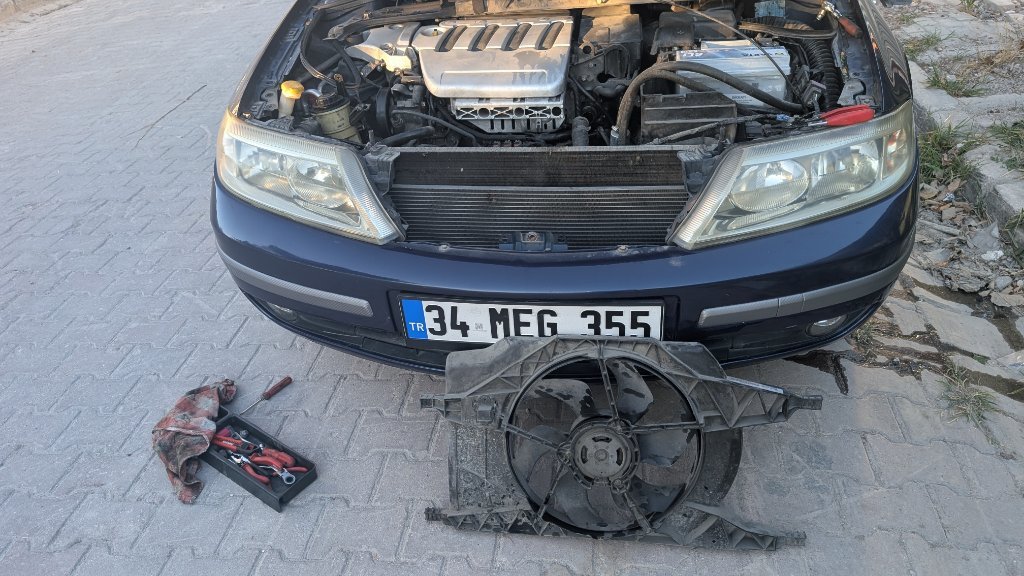

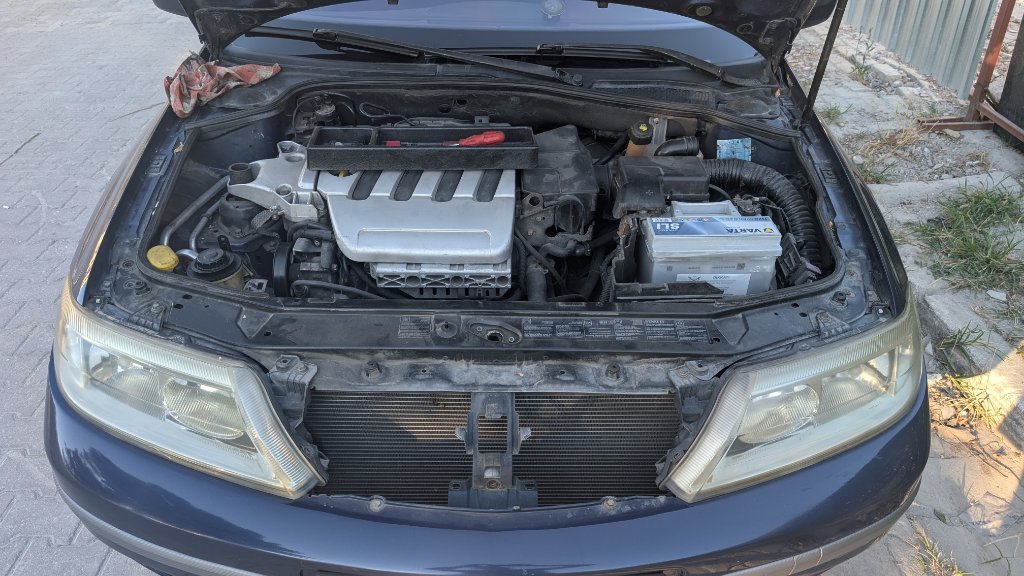

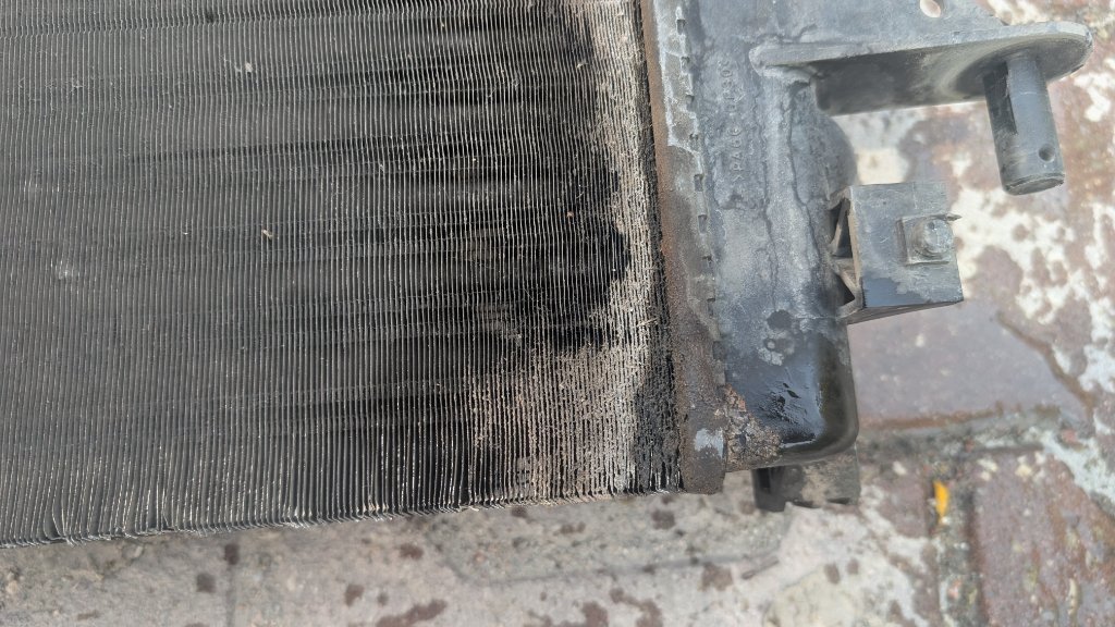

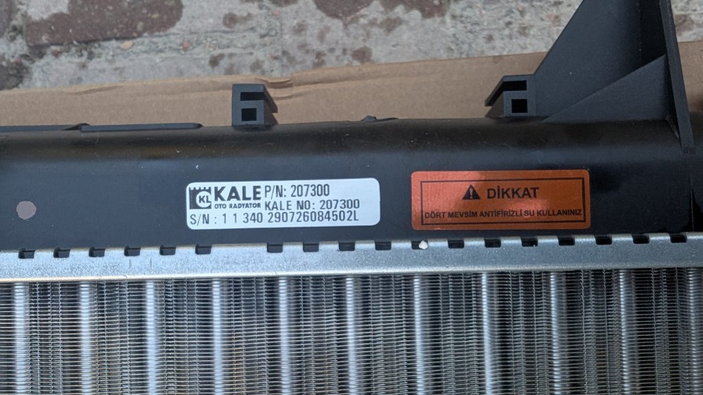

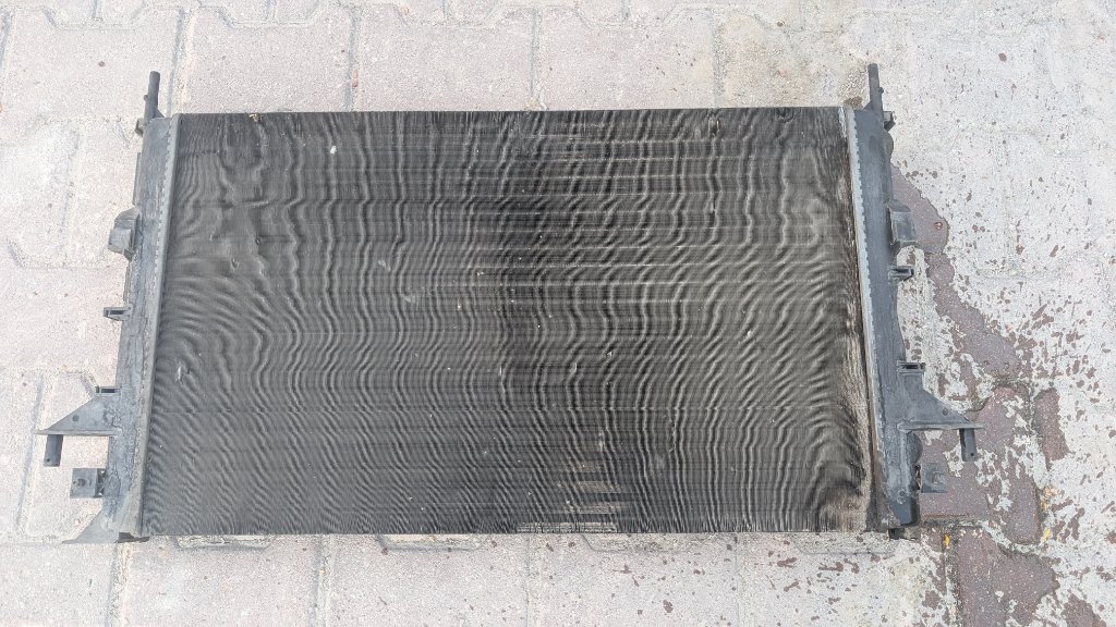

Coşku Mert 20 Ağustos Yazar Paylaş 20 Ağustos (düzenlendi) artık antifriz kaçırmaya başlayan ve ne zaman değiştiğini bilmediğim bir parça daha yenilenmiş oldu 20 Ağustos tarihinde Coşku Mert tarafından düzenlendi 12 Yorum bağlantısı
Serkan Karadağ 21 Ağustos Paylaş 21 Ağustos Elinize sağlık. Tamponu sökmeye gerek olmaması güzel. Yorum bağlantısı
Coşku Mert 21 Ağustos Yazar Paylaş 21 Ağustos Serkan Karadağ yazdı: Elinize sağlık. Tamponu sökmeye gerek olmaması güzel. teşekkürler, evet pratik oluyor bu sekilde. 1.5 saatte hersey tamam 1 Yorum bağlantısı
