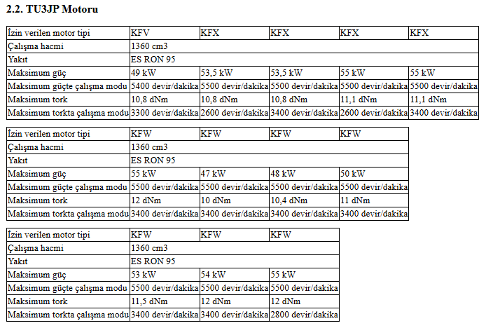

Bu 1.4 hangi motor. Tu3jp yoksa Ep3c mi?
yazmıyor hiçbiyerde ve çok iyi anlamıyorum arabadan.
ruhsatta veya başka biyerde yazar mı

Arabanın ruhsatındaki şase numarasını verirmisin .
VF7SCKFT0BW572820
Başlığı düzeltir misiniz nasıl şey öyle o ayıp.
Senim arabadaki motor klasik 75 beygir olan motor. Elektronik termostat kontrolü ve Sürtünme gergili su devir daim pompası yok. Elektriksel bişey olmaz bu motorda, kara düzen motor.

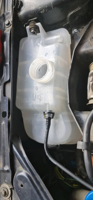

1.6 xsara da bende baya  yüksek hararet sorunu yaşıyordum. Dediğiniz gibi radyatör devirdaim değişimleri falan yapıldı bende conta yakma yoktu. En son radyatorun üst kısmından ilave kabına gelen çok ince bir tahliye hortumu var. tıkalı olduğunu tespit etti usta değiştik sorun çözülmüştü. Hortum aslında tahliyeden ziyade basınç transferi yapıyor basınç yükseldiğinde kapaktan tahliye olması lazım ancak radyatorden ilave kaba gelmediği için basınç yükselip suyun devirdaimini engelliyor buda suyun soğumasını geciktiriyor
hortum bu20221119_142722.jpg.d3678bf1beb21db5c4909a6d5be2ce1f.jpgl
tarihinde Mehmet Kazancıoğlu tarafından düzenlendi
Mehmet Kazancıoğlu yazdı:

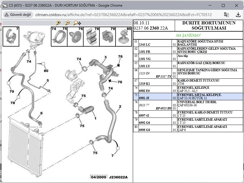

5 numaralı hortum.

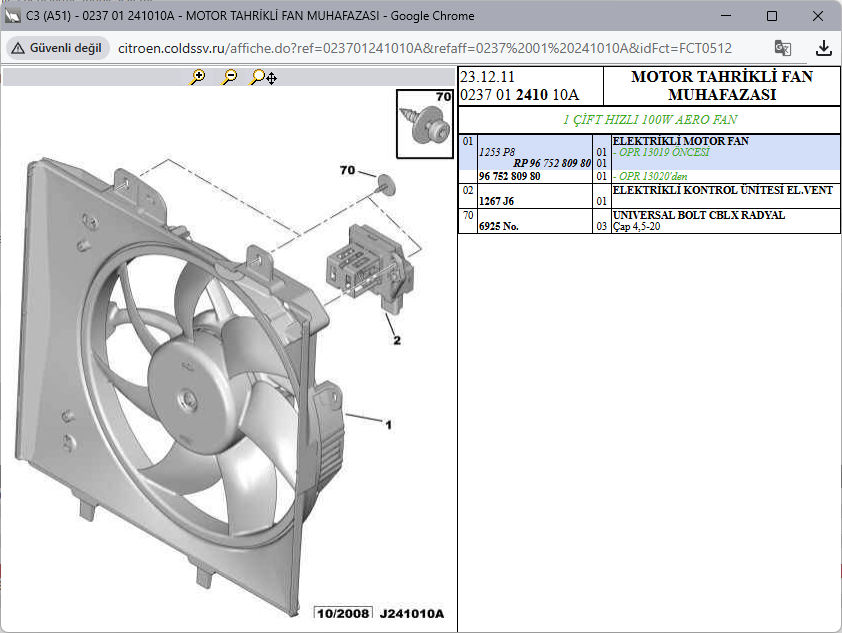

Ayrıca Fan hızını ayarlayan şu 2 nolu parçada çok bozulur.
MEHMET BEHLÜL ERAT
5 numaralı hortum.
bende suyun soğumasını gecikme gibi bişey yok ya su devamlı kaynamaya doğru gidiyor hiç soğuma yok
Mehmet Kazancıoğlu
Evet 5 numaralı hortum
Soğutma için radyatmrdeki basıncın düşmesi lazım yoksa devirdaim olmuyor oda sabit suyun soğumasını engelleyip sürekli ısınıyor

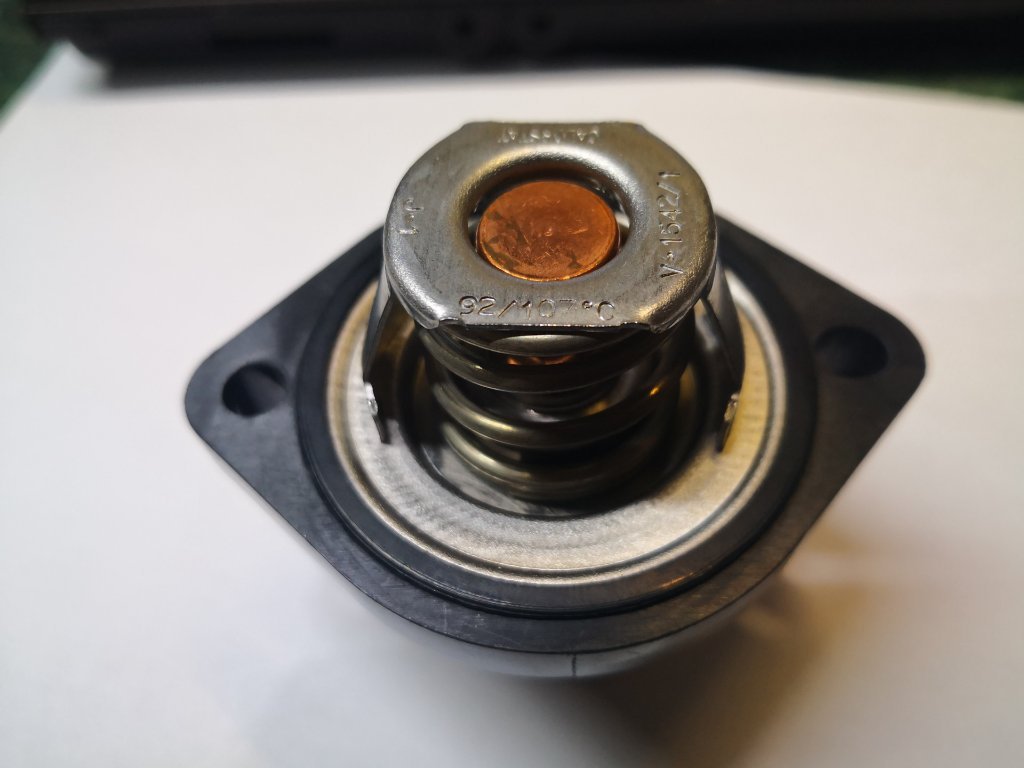

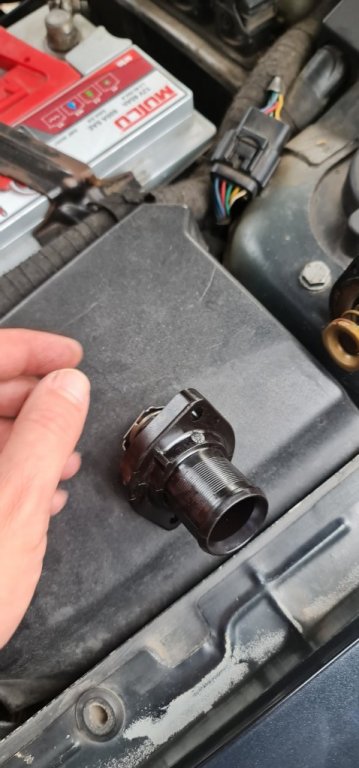

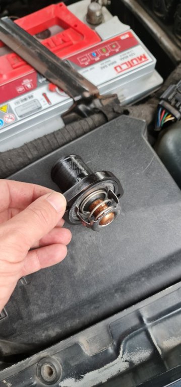

Senin motorun düm düz Euro4 olduğu için 90 derecelik termostat var. Bu arkadaşın arabasın euro 5 uyumluluğu yüzünden 103 derecelik termostatla gelmiş. Eğer halen termostat orjinal ise eski euro 4 modelin termostat takılarak sıcaklık 90 dereceye düşürülebilir.
hava var soğutma sisteminde, kalorifer radyatörüne giden hat bypass edilsin o şeklde deneyin önce. bu arada her tür müşür orjinal mi su hattındaki
Arabanın parça koduyla bakıldığında 107 derecelik termostat çıkıyor.
