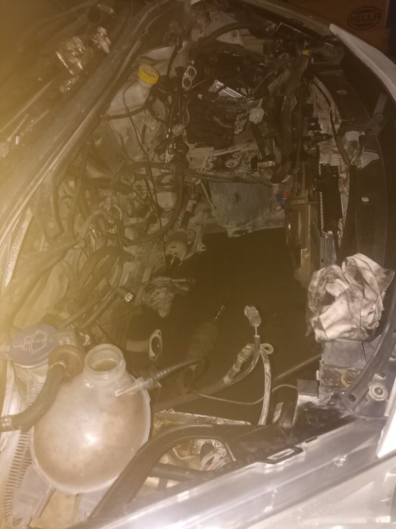

MEHMET BEHLÜL ERAT 28 Temmuz Yazar Paylaş 28 Temmuz Arkadaşlar selam konuyu tekrardan hortlatıyorum. rektefiye den geldi motor blok ta sorun yok sekmanlar erimiş değişti su kanalları temizlendi tekrardan toplandı ancak sorun çözülmedi. suanda devir var iken araç hararet yapmıyor hortunlar basınç ile sismiyor ancak aracı rolantiye bıraktığınız da hortumlar sisiyor ve hararete kalkıyor araba sizce niye yapar ? Termostat devirdaim 2 kez değişti Yorum bağlantısı
Ali Darbaz 28 Temmuz Paylaş 28 Temmuz MEHMET BEHLÜL ERAT yazdı: Arkadaşlar selam konuyu tekrardan hortlatıyorum. rektefiye den geldi motor blok ta sorun yok sekmanlar erimiş değişti su kanalları temizlendi tekrardan toplandı ancak sorun çözülmedi. suanda devir var iken araç hararet yapmıyor hortunlar basınç ile sismiyor ancak aracı rolantiye bıraktığınız da hortumlar sisiyor ve hararete kalkıyor araba sizce niye yapar ? Termostat devirdaim 2 kez değişti Suyu çokmu koydular. Genleşme kapağı sağlammı. Ayrıca bunun bir sorun olduğunu düşündüren nedir. Hortummu patlatıyor. Yorum bağlantısı
MEHMET BEHLÜL ERAT 29 Temmuz Yazar Paylaş 29 Temmuz Emre Şimşek yazdı: Geçmiş olsun, radyatör ne durumda? Radyatör sıfır takildi Ali Darbaz yazdı: Suyu çokmu koydular. Genleşme kapağı sağlammı. Ayrıca bunun bir sorun olduğunu düşündüren nedir. Hortummu patlatıyor. Evet rölantide hortunlar şişiyor radyatör hortumu kalorifer hortumu vs. Suyun gezdiği tüm hortumlar ve çalıştıktan bi süre sonra hortum şişme 1.belirti 2.belirti radyatör dükkan içinde rolantide iken fan açiyor kapatıyor 2.kademe fani açıyor ama gaz verirseniz sıcaklık düşüyor fan kapanıyor hortunlar yumuşuyor ve hortuma dokunamazsın yani çok ısınıyor hortumda içinden geçen su sıcak olduğu için Ali Darbaz yazdı: Suyu çokmu koydular. Genleşme kapağı sağlammı. Ayrıca bunun bir sorun olduğunu düşündüren nedir. Hortummu patlatıyor. YA YOKMU Bİ VATAN EVLADI ŞU SORUNU ÇÖZEBİLECEK!!! Yorum bağlantısı
MEHMET BEHLÜL ERAT 29 Temmuz Yazar Paylaş 29 Temmuz MEHMET BEHLÜL ERAT yazdı: Radyatör sıfır takildi Evet rölantide hortunlar şişiyor radyatör hortumu kalorifer hortumu vs. Suyun gezdiği tüm hortumlar ve çalıştıktan bi süre sonra hortum şişme 1.belirti 2.belirti radyatör dükkan içinde rolantide iken fan açiyor kapatıyor 2.kademe fani açıyor ama gaz verirseniz sıcaklık düşüyor fan kapanıyor hortunlar yumuşuyor ve hortuma dokunamazsın yani çok ısınıyor hortumda içinden geçen su sıcak olduğu için YA YOKMU Bİ VATAN EVLADI ŞU SORUNU ÇÖZEBİLECEK!!! @Çağlar Bayur3 aydır araç sanayide BİR FİKİR AT ABİ Yorum bağlantısı
MEHMET BEHLÜL ERAT 29 Temmuz Yazar Paylaş 29 Temmuz Ali Darbaz yazdı: Suyu çokmu koydular. Genleşme kapağı sağlammı. Ayrıca bunun bir sorun olduğunu düşündüren nedir. Hortummu patlatıyor. Su normal Max min seviyesinin ortası su bidonu yeni takıldı diye biliyorum. Takılmasa bile gaz verince hararet düşüyor genleşme kabı kapağı bu durumda da hararet yapardı diye düşünüyorum Yorum bağlantısı
Sinan Akgöl 29 Temmuz Paylaş 29 Temmuz MEHMET BEHLÜL ERAT yazdı: Su normal Max min seviyesinin ortası su bidonu yeni takıldı diye biliyorum. Takılmasa bile gaz verince hararet düşüyor genleşme kabı kapağı bu durumda da hararet yapardı diye düşünüyorum Sistemin havasini aliyorlar mi bu ustalar? Devir dusunce devirdaim devride dusunce yalanci hava var gibi? Aracin arkasini yuksek yokus vs gibi yerde calistirip deneyin. Kafa yokus asagi olsun. Focus zeteclerde arkayi lifte alip yalanci havasini 2 saatte aliyorduk. Nacizane tek tavsiyem bu. Yorum bağlantısı
Ali Darbaz 29 Temmuz Paylaş 29 Temmuz MEHMET BEHLÜL ERAT yazdı: Su normal Max min seviyesinin ortası su bidonu yeni takıldı diye biliyorum. Takılmasa bile gaz verince hararet düşüyor genleşme kabı kapağı bu durumda da hararet yapardı diye düşünüyorum Gaz verince hararetin düşmesi gayet normal su pompasının devrini arttırıyorsun ve radyatörde gezen suyun miktarını arttırıyorsun., ayrıca sık sık rölantide devreye girmesi de normal bunda anormal bir durum yok. Hortumlar tabii ki şişecek 1.2 bar basınçlı kapağa sahip. Zaten arabanın fan actigini söyledin Fanda da problem yok., bence bu arabada bir şey yok sadece hortumların fiziksel görünüşü seni korkutmuş., 1 Yorum bağlantısı

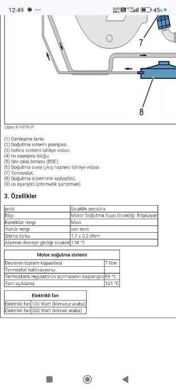

MEHMET BEHLÜL ERAT 1 Ağustos Yazar Paylaş 1 Ağustos Mehmet Göktürk yazdı: Edit: devridaim değişmiş Değişen listesi şuan araç çalıştıktan sonra 15 dakika rölanti olduğu yerde 2.kademe fan açıyor derece 98 de iken birkaçı saniyeliğine 1.kademe sonra derece 103 105 e yükseliyor 2.kademe açılıyor 10 saniye çalisiyor derece 102 100e düşüyor kapaniyor fan 15 saniye sonra yine aynı 105 derece oluyor yine 2.kademe açılıyor derece 101 100e düşüyor. Usta ile görüştüm termostati komple iptal edip deneyeceğiz Mehmet Göktürk yazdı: Termostatı yanlış tip takmış olabilirler bazı termostat yuvalarında baypas kenarı olur ters takınca yahut yanlış tip termostst takınca burdan su geçemez. bir de su pompasına bakardım kırık pal var mı yahut hepsi kırık mı Bu arada daha önce termostati iptal edip denemişler yani sadece daha iyi olduğunu iletti yine kökten çözüm olmadı anladım ben. Daha geç ısınıyor daha geç fan açıyor gibi anladım Yorum bağlantısı
Ali Darbaz 1 Ağustos Paylaş 1 Ağustos Dostum bunlar normal şeyler, size bunun bir arıza olduğuna kim inandırdı. Zaten motorun servis manualinde 105 derece operasyonel çalışma sıcaklığı olduğu yazar. Yorum bağlantısı
MEHMET BEHLÜL ERAT 1 Ağustos Yazar Paylaş 1 Ağustos Ali Darbaz yazdı: Dostum bunlar normal şeyler, size bunun bir arıza olduğuna kim inandırdı. Zaten motorun servis manualinde 105 derece operasyonel çalışma sıcaklığı olduğu yazar. Abi şimdi gittim yine baktım arkadaş fan açıp kapatmasında takılmıyorum 105 derece operaayonel anlıyorum diyor ama su bidonu kapağı açık suyu da taşırıyor araba. Hortumlar yine sertleşiyor basınç yapıyor bunun bi adim ilerisi hortum patlayıp susuz kalması arabanın. Yorum bağlantısı
Ali Darbaz 1 Ağustos Paylaş 1 Ağustos MEHMET BEHLÜL ERAT yazdı: Abi şimdi gittim yine baktım arkadaş fan açıp kapatmasında takılmıyorum 105 derece operaayonel anlıyorum diyor ama su bidonu kapağı açık suyu da taşırıyor araba. Hortumlar yine sertleşiyor basınç yapıyor bunun bi adim ilerisi hortum patlayıp susuz kalması arabanın. Sen niye kapağı açıyon. Açarsan taşar. Yorum bağlantısı
