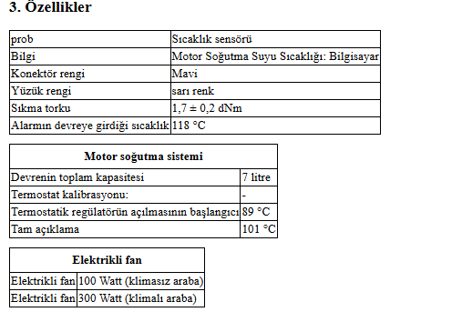

Tansu Kalafatoğlu 53 dakika önce Paylaş 53 dakika önce Ali Darbaz yazdı: Basınç fazla ise kapaktan tahliye olur. Ama kapaktan tahliye raddesine ulaşmadan hortum patlıyorsa hortum dandiktir. Ben de onu diyecektim. Çoğu araba düşük su sıcaklığına göre. Ama bunlar yüksek. O yüzden standart piyasa hortumu erken patlayabilir Yorum bağlantısı
Ali Darbaz 38 dakika önce Paylaş 38 dakika önce Tansu Kalafatoğlu yazdı: Ben de onu diyecektim. Çoğu araba düşük su sıcaklığına göre. Ama bunlar yüksek. O yüzden standart piyasa hortumu erken patlayabilir benim radyatör 3 defa patladı. Ben sonunda gerçek malzeme ile sorunu çözdüm. 10000 km oldu. Yorum bağlantısı
