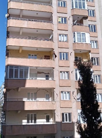

Tansu Kalafatoğlu 13 Haziran 2023 Paylaş 13 Haziran 2023 Metin Mankal yazdı: Şimdi bu bina hemen yanımızdaki iki bloktan birisi. İkisine de acil yıkılacak kararı verilmişti. Bir tanesi yıkıldı ancak bu bina acil yıkılacaktan hafif hasara döndü.Belediyede üst düzey bir şahsın bi kaç dairesi olan bir bina. Şu an kimse oturmuyor.Zaten hiç bir ev sahibi de oturmayacak. Biraz makyaj.Sonra 15-20 binden ver kiraya. Sağlam bir artçıda kim ölür kim kalır bilinmez.Ama bizim binayı tehdit etmeye devam ediyor. Bunun gibi onlarca değil binlerce ağır hasarlı bina hafife döndü.Nasıl oldu muamma.(Bina başına bir birbuçuk milyonlardan ,daire başına bir ayfon 14 lerden bahsediliyor.) Yeni yapılacak binalarda 4 kat üstüne izin verilmeyecekti kat sayısı 6 ya çıktı.Bir seneye kalmaz 12 ye kadar çıkar. kolon ve kirişlerinde hasar yoksa hafif hasarlıdır. İlk bakan ekip binada çatlakları görüp korkup ağır hasarlı vermiş olabilir. hasar durumuyla binanın depreme dayanaklı olup olmaması farklı şeylerdir. 3 Yorum bağlantısı
Servet Aydın 14 Haziran 2023 Paylaş 14 Haziran 2023 Duvarı patlayan bina yıkılmalıdır. Kolunu kirişi vs sağlam yapıda duvar patlamaz. Hele ki ilgili bina. Darmaduman hâlde. Metin hocanın senaryosu doğru. Gölcük'te yaşadık aynı filmi oyuncuları farklı olarak. 3 Yorum bağlantısı

Hüseyin Sönmez 14 Haziran 2023 Paylaş 14 Haziran 2023 Servet Aydın yazdı: Duvarı patlayan bina yıkılmalıdır. Kolunu kirişi vs sağlam yapıda duvar patlamaz. Hele ki ilgili bina. Darmaduman hâlde. Metin hocanın senaryosu doğru. Gölcük'te yaşadık aynı filmi oyuncuları farklı olarak. Avcılarda birbirinden ayrılmış iki bitişik binanın birleşme yerine parça koyup kapattılar. Beylikdüzü de aynı şekilde. Alptuğ Özcan yazdı: Geçen internette bi habere denk geldim depremden 120 gün sonra birisinin cansız bedeni çıkmış Daha bu şekilde kaç cansız beden var kim bilir Cenaze çıkıp savcı ile beraber kimliği tespit edilene kadar ölü sayısı olarak kayda geçmez. 1 Yorum bağlantısı

Tansu Kalafatoğlu 14 Haziran 2023 Paylaş 14 Haziran 2023 Sadece duvarı patlatan binadan tüm duvarları temizlediğinizde şu görüntü ortaya çıkar. duvar = sıfır taşıyıcılık. duvar hatalı yapılmış olabilir. Salınımda çatlayabilir patlayabilir. Taşıyıcı analiz edildiğinde hasar yoksa bina hasarsız demektir. Her duvarı patlayan binayı yıkmak ülkenin parasını çöpe atmak demektir. Tekniği bu değil. hatay’a gittiğimde kaldığım oda bu şekildeydi. Binada sorun yoktu. Rahatça uyuduk 3 Yorum bağlantısı
Ali Gök 14 Haziran 2023 Paylaş 14 Haziran 2023 Tansu Kalafatoğlu yazdı: Sadece duvarı patlatan binadan tüm duvarları temizlediğinizde şu görüntü ortaya çıkar. duvar = sıfır taşıyıcılık. duvar hatalı yapılmış olabilir. Salınımda çatlayabilir patlayabilir. Taşıyıcı analiz edildiğinde hasar yoksa bina hasarsız demektir. Her duvarı patlayan binayı yıkmak ülkenin parasını çöpe atmak demektir. Tekniği bu değil. hatay’a gittiğimde kaldığım oda bu şekildeydi. Binada sorun yoktu. Rahatça uyuduk bu binada rahatça uyudunmu yani sende normal değilsin 3 Yorum bağlantısı

Tansu Kalafatoğlu 14 Haziran 2023 Paylaş 14 Haziran 2023 az önce kalıp kontrolünde küçük kesitli olması gereken bir kirişin büyük yapıldığını gördük. Düzelttirdik. Güçlü kiriş yarardan çok zarar getirebilir duvarların taşıyıcılığı vardır. Ama hesaplamada yok sayılır. O yüzden çatlaması önemli değil normal olsam kibrite binmem @Ali Gök 1 Yorum bağlantısı
