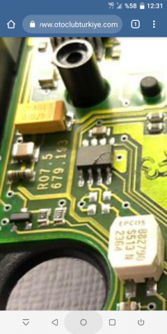

Tja1050 mi 82c250 mi şu entegre? Fikrim geldi de
Mustafa Arıkan
PCA 82C250 abi

o niye öyle bir tuhaf görünüyor?
Vernik var üzerinde
Üzerine bir şey damlamış. Söktüğümde o şekilde idi.

köşesi çatlak gibi. ııh, kazalı bu araba :)
Canbus entegresi bu. Eğer kasa hasarlı olsa haberleşme olmaz.
