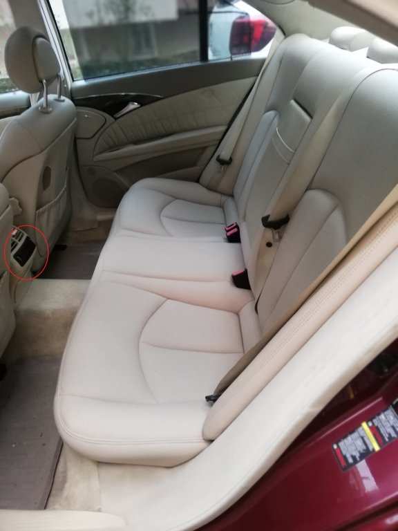

hayatımda ilk defa arka koltuğuna para harcanmış araba görüyorum :nargile: @Önder Özcan @Köksal Yılmaz
Arka ne kadar konforlu ise o kadar az dırdır geliyor öne. Anlayacaksın zamanı gelince

Önlerde ısıtma (ve soğutma) var, arkalarda yok ama, arkadaki herkese özel klima var. İster ısıt ister soğut. Oem olmayan donanıma karşıyız. :keyifli:
