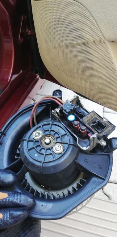

Haftaya da ben sokeyim, ugulduyor bazen. Belki bir supriz vardir icinde :)
Rulman yok bunlarda. Sökülme başlamadan önce kaliper gresi alınacaktı.. Wd40 burç yatağı üstünde fazla tutmaz.
Balata spreyi+  wd 40 ı temizleme amaçlı kullandım. Temizledim, bekledim 10-40 kas-troll ile milin içine girecek şekilde güzelce yağladım. Gres olsa milin içine ulaşamazdı sanırım? Kaliper gresi nedir bilmiyorum, milin içine gider miydi? Buradan yağladım mili.

Zamanında C320 nin bende temizleyip aynısını yapmıştım ama düzelmemişti.
Sonra klima kompresörü dağıldığında buna da el atar mısın demiştim ustaya, ondan sonra kesildi. Tam olarak ne işlem yaptı bilmiyorum ama. Kanatlardaki katılaşmış tozda balans yapıyor;

Sorun yağ değil de o yağı milin içine nasıl ulaştırırızda. Uğraşarak normal motor yağı akıttım milin içine. yağlayabileceğin bir yer-boşluk yok. Yoksa evet, bu tür  yağlamalar için gres lazım.

Kanatlarda tabaka kir oluşmuştu, balata spreyi ve tornavidaya sarılı ıslak mendil ile temizledim. Şimdilik düzelmiş görünüyor. Bakalım.

Rotoru söküp yatağa ulaşılmadığı sürece araya gres girmez zaten sökerseniz gres daha iyi olur. Üstten yağlama için sıvı yağ doğru olanı.
Ben de yapmıştım. İyi oluyor. Hangi yağla yağladım ya da yağladım mı hatırlamıyorum ama zaten ses yok. :)
