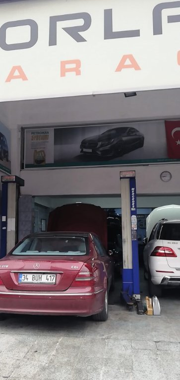

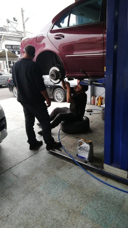

Geçen hafta sonu bakım günümüzdü.

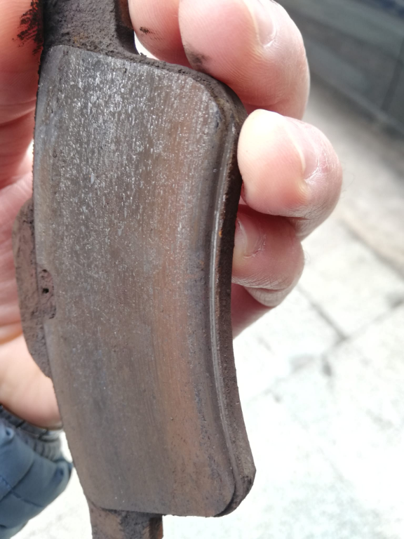

2 x 4lt petronas 5w/30, 1 x 5 lt swag şanzıman yağı, hengst marka yakıt, yağ, hava ve polen filtresi, mann marka şanzıman filtresini internetten kendim alarak (tamamı1450 tl) servise gittim. Yağlar ve filtreler değişti, arka fren kontrolü sırasında gördük ki balataları değiştirsek iyi olur(!). Onları da değiştik.
Ustaya değişmeye gerek var mı, daha 178 km giderim ben bunla dedim, dinlemedi tabi :D Hella pagid marka aldık, 250 tl.
Aşırı bitmiş balata, böyle böyle zengin oluyoruz demek ki 😅
Kalorifer-klima fanında uzun zamandır olan, bir kaç kere yağlama ile geçici olarak çözdüğümüz ciyaklama sesi için fan söküldü, bobinciye gitti. İçinde değişmesi gereken yerler değişti ses sorunu kalıcı olarak çözüldü, 200 tl @Engin Deniz
Tüm işler bittiğinde 350 tl de işçilik vererek bakım işini halletmiş olduk. Bir sene rahatız bakım konusunda.

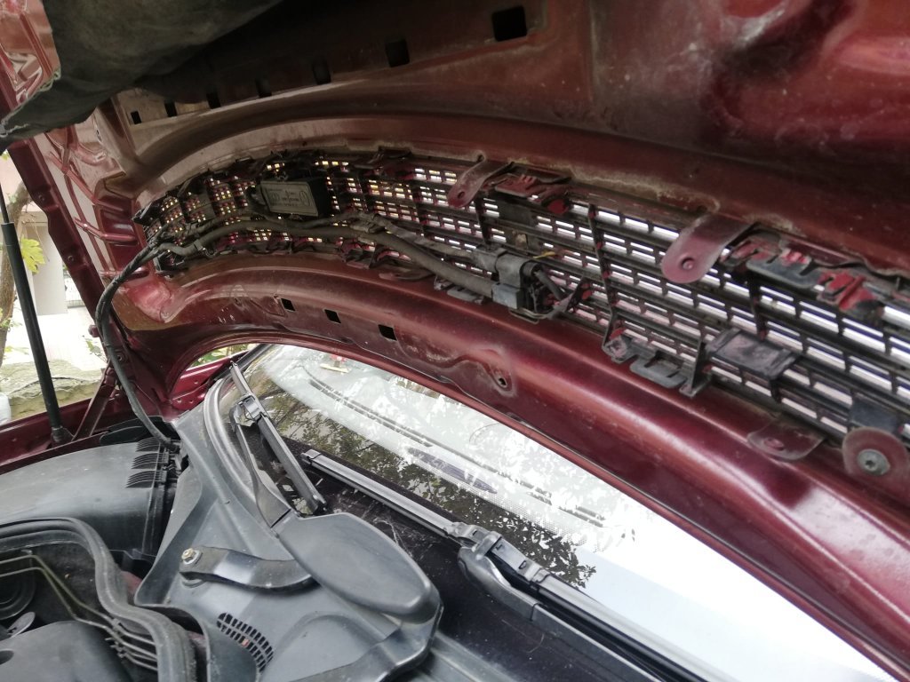

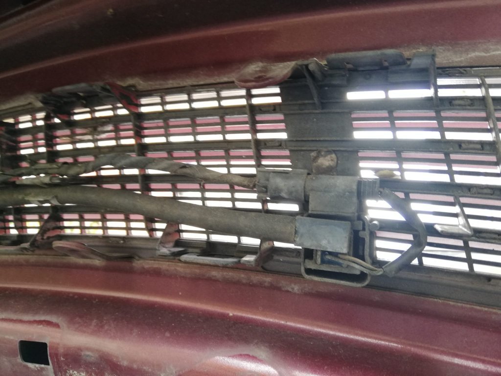

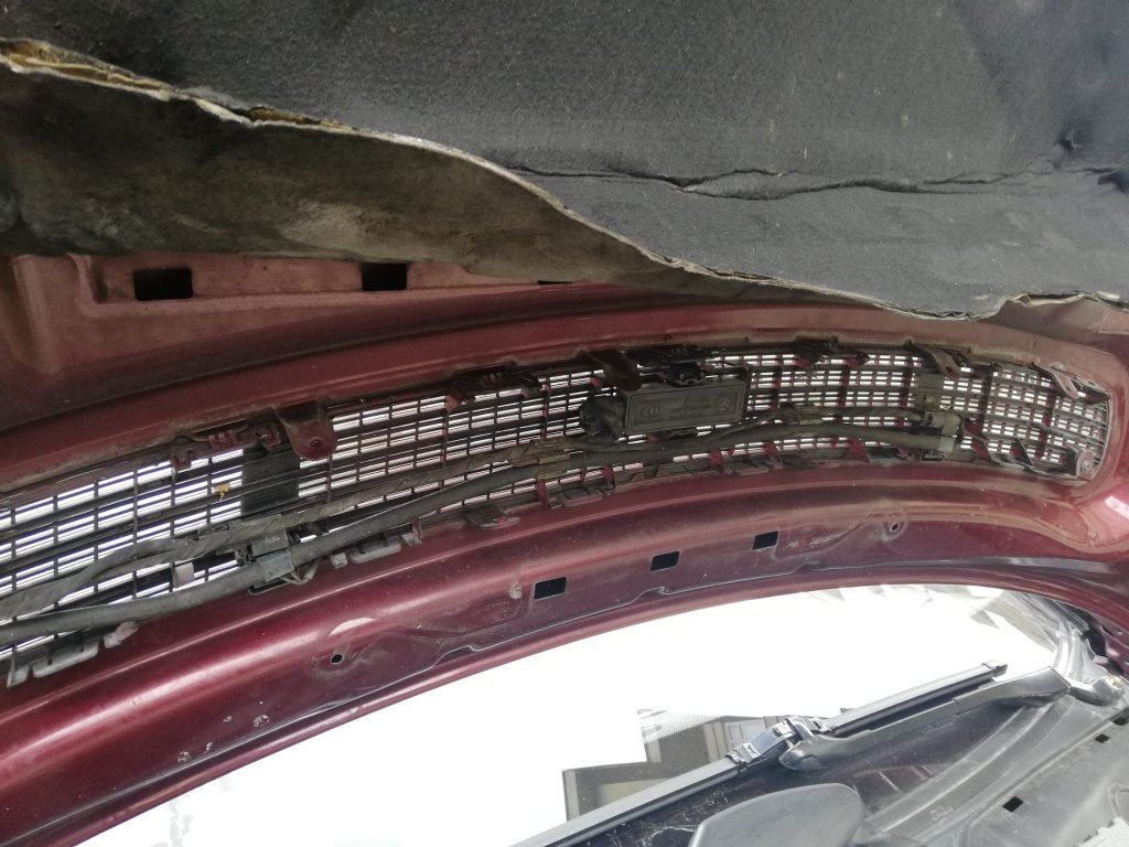

Bi zaman önce Aliexpressten sprey su fıskiyesi almıştım, vakit bulup takamamıştım. Bugün vaktim vardı şunları takayım dedim. Kaputun içinden ses yalıtım örtüsünün altında kalan bakalit parçayı söktüm fıskiyelere ulaştım. fakat o ne? Fıskiyelere giren elektrik kabloları var, kablolar da iki fıskiyenin arasında ortada kalan fıskiye beyninden (!) ( @İlkay BAŞARAN) geliyor. Orjinal fıskiyelerin ısıtmalı olduğunu unutup rastgele parça alırsan böyle olur derler adama.
O parçanın ne olduğunu bilemedim ama tabi ki fıskiyeleri de sökmedim, söktüğüm parçaları aynen toplayıp olayı kapattım.

Abi o bakalit parçayı söktüğün için bakalit beyni şimdi arıza verecek. Kalibrasyon yapman lazım. W140 kasa bunu döver bu arada.
İlkay BAŞARAN yazdı:
Ekranda zaten bakalit ışığı yaktı araba. Obd cihazıyla söndürdüm.

Güneş sensörü abi sanırım, kaputun üstünde siyah bir nokta (büyükçe) gibi mi görünüyor?
