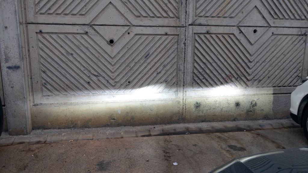

@Servet Aydın
Lenssiz kesim çizgisi
[url=https://www.hizliresim.com/e8xwy31][img]https://i.hizliresim.com/e8xwy31.PNG[/img][/url]
Lenste kesim çizgisi
[url=https://www.hizliresim.com/jnxlp1r][img]https://i.hizliresim.com/jnxlp1r.PNG[/img][/url]
tarihinde Murat Sürücü tarafından düzenlendi
resimler
360 evet her freeform farda iş görmüyor.

Mert Gülkokan yazdı:
bir çılgınlık yapıp merceksiz fara h7 led alacağım
bakalım çizgisi nasıl olacak tabiki csp tipi olacak
düzgün led ile oluyor.  hatta halojenden bile iyi olmuştu servet aydın da.
Bu onun gibi keskin ışık vermez. Malesef yok artık bundan. Doğan demiş hep çakması var

Bu aletin halojen kadar güzel çıkış vermesi sanırım ledlerin tam filamanın olduğu yerde ve boyutta olması ile ledlerin bağlı olduğu pcb nin kalınlığının uygun olması diye düşünüyorum. Çakmasında neyi farklı yapmışlar, düzgün çaksalarmış keşke :)
Bevinsee aldım, onun testleri de idare eder gözüküyordu incelemelerde ama bu kadar düzgününü görmedim incelemelerde ?
Murat Sürücü yazdı:
bu led çiplerinde ışık yanlara doğru da çıkabilirken çakmasında o kadar yanlara vermiyrodu. ne yazıkki böyle.
Hangisi anlamadım birde kötü birşey mi dediğin
O foto koyduğum led. Her birinde iki led blok var. 20watt ışık gücünü sonuna kadar verebiliyor. Diğerlerinin ledleri kaliteli değil. Ucuza alabilsem ledleri değişip kullanırım da maliyeti x3 oluyor. Led seti 130 tl, sadece 4 led 250 tl
